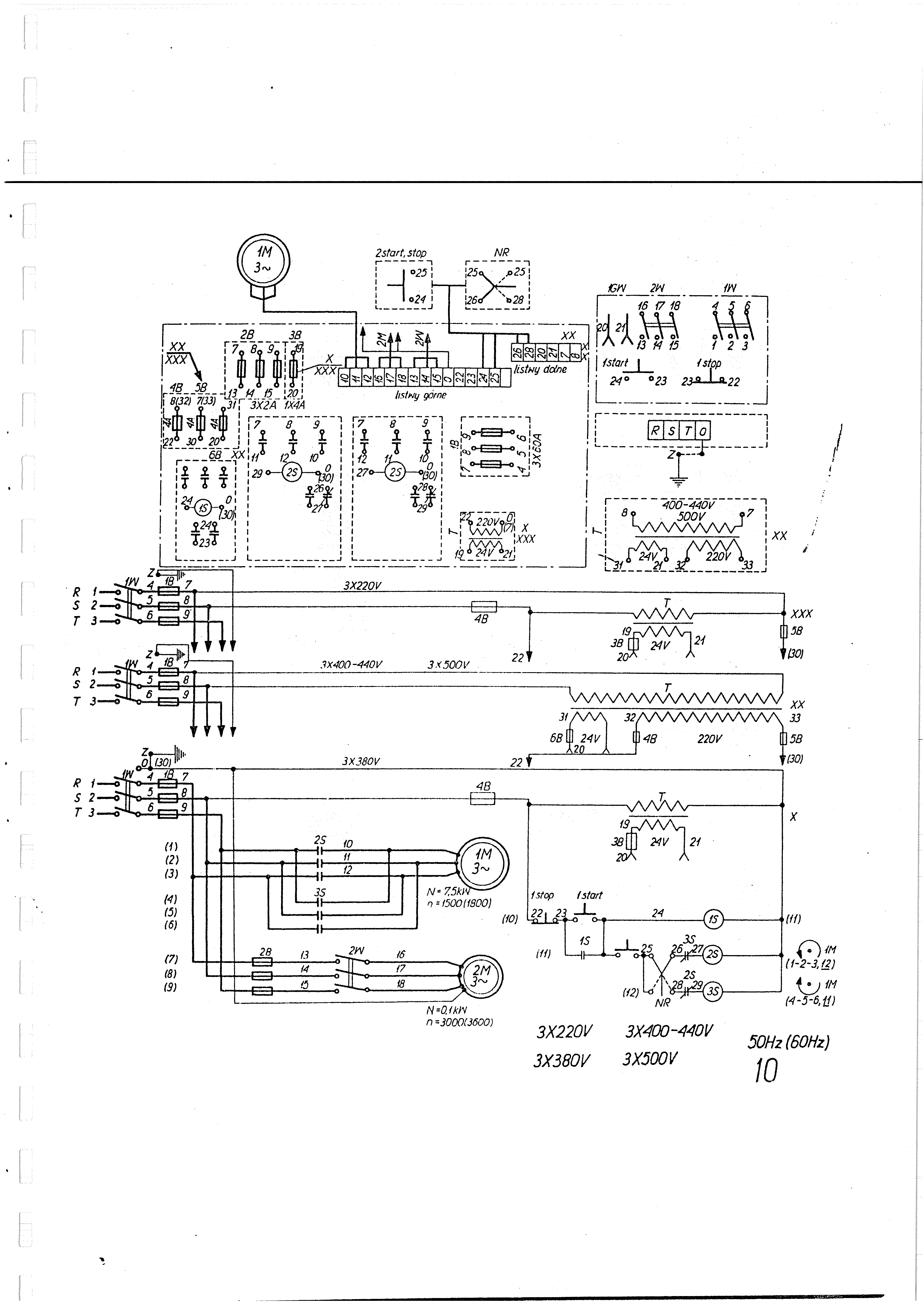

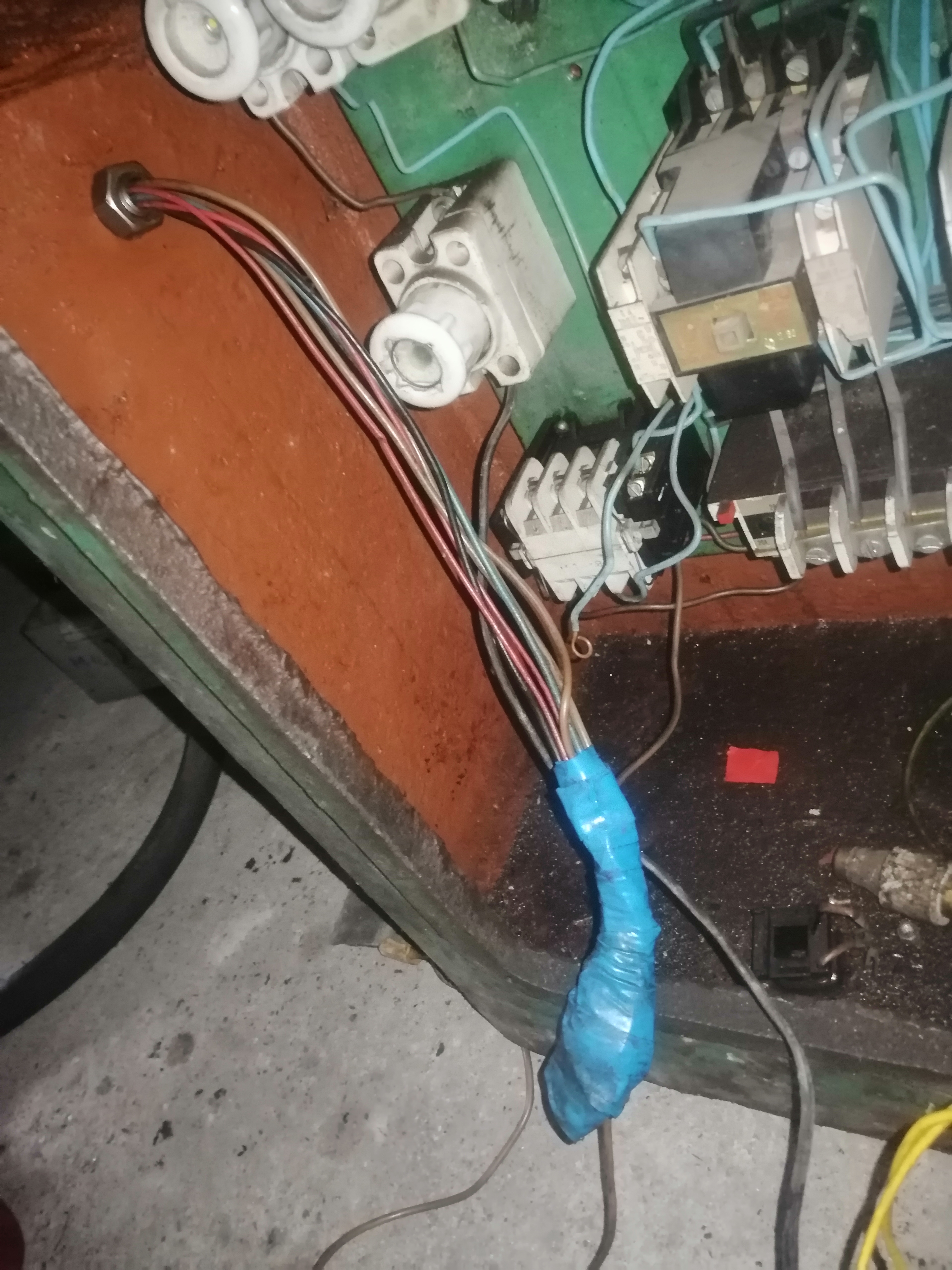

Byłby ktoś w stanie wskazać mi gdzie trzeba podłączyć przewody pompy chłodziwa? Z pompy do przełącznika są podłączone, niestety dalej już leżą luźno

Na schemacie silnik pompki jest oznaczony jako 2M, włącznik pompki to 2W. Przewody od włącznika idą do zacisków na listwie 13, 14, 15.

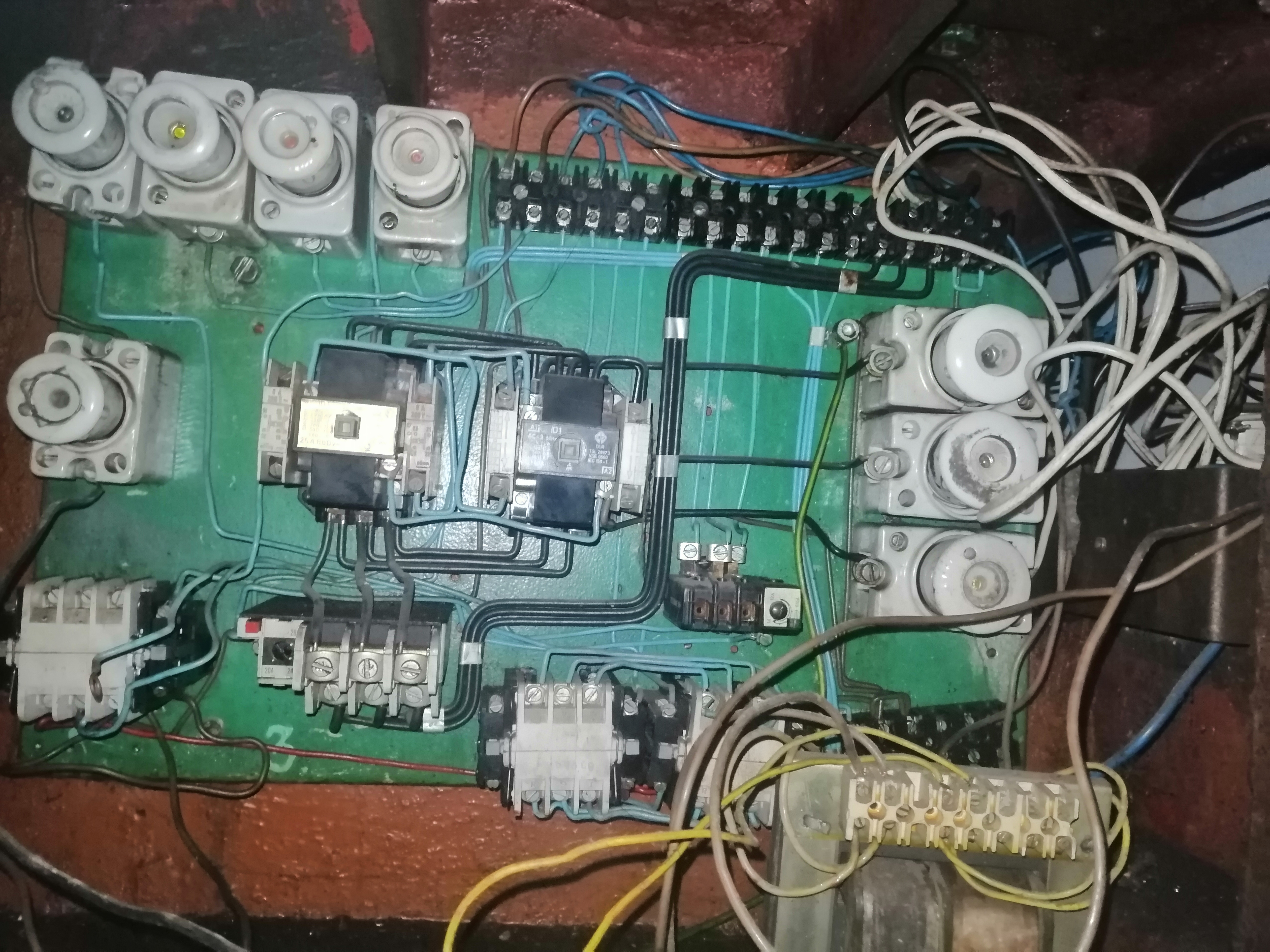

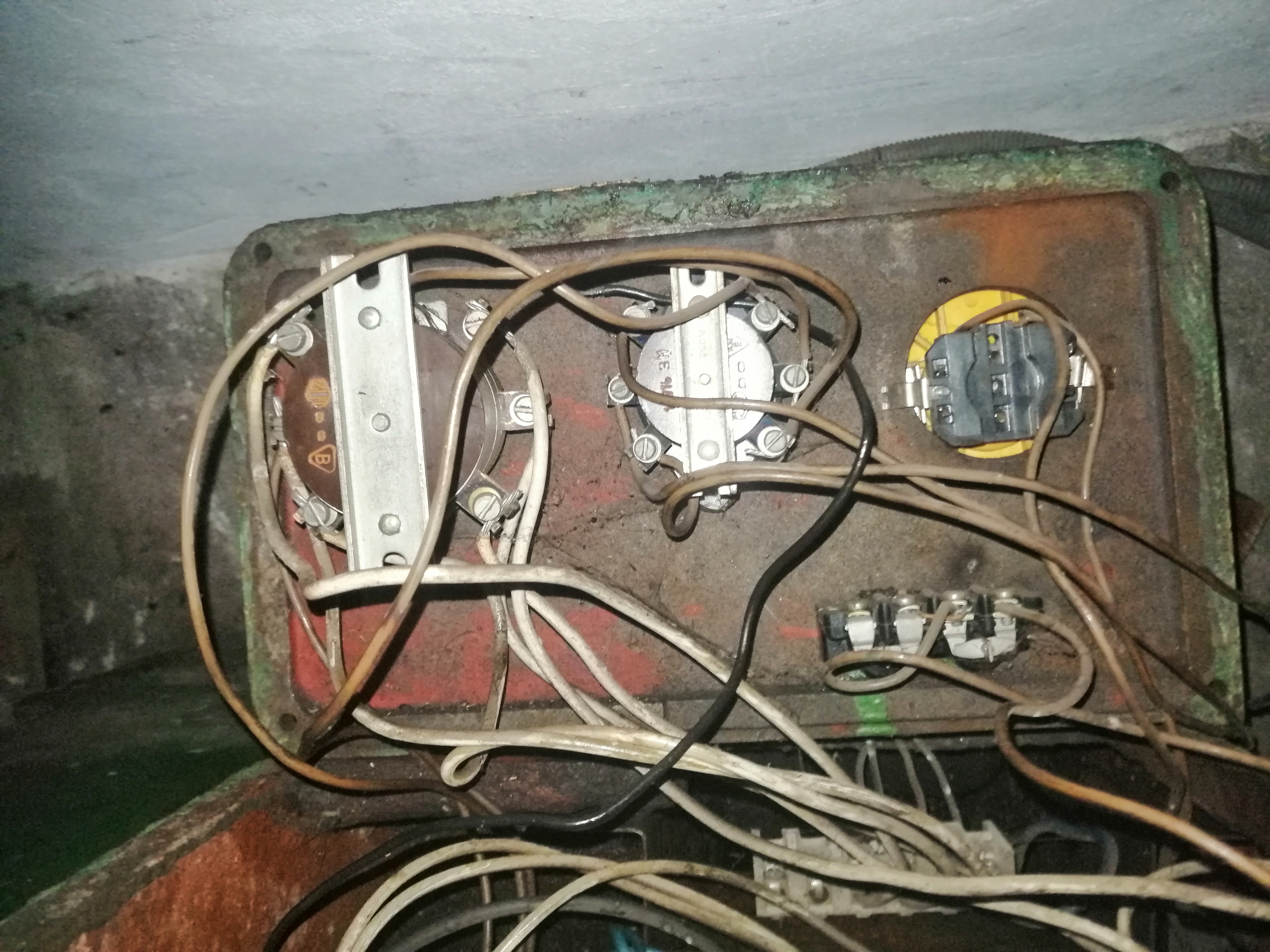

A mógłbyś dokładnie wskazać gdzie mają być podłączone?
Widzę że mam coś poprzerabiane.
W późniejszym czasie chciałbym też podłączyć silnik skrzynki suportowej

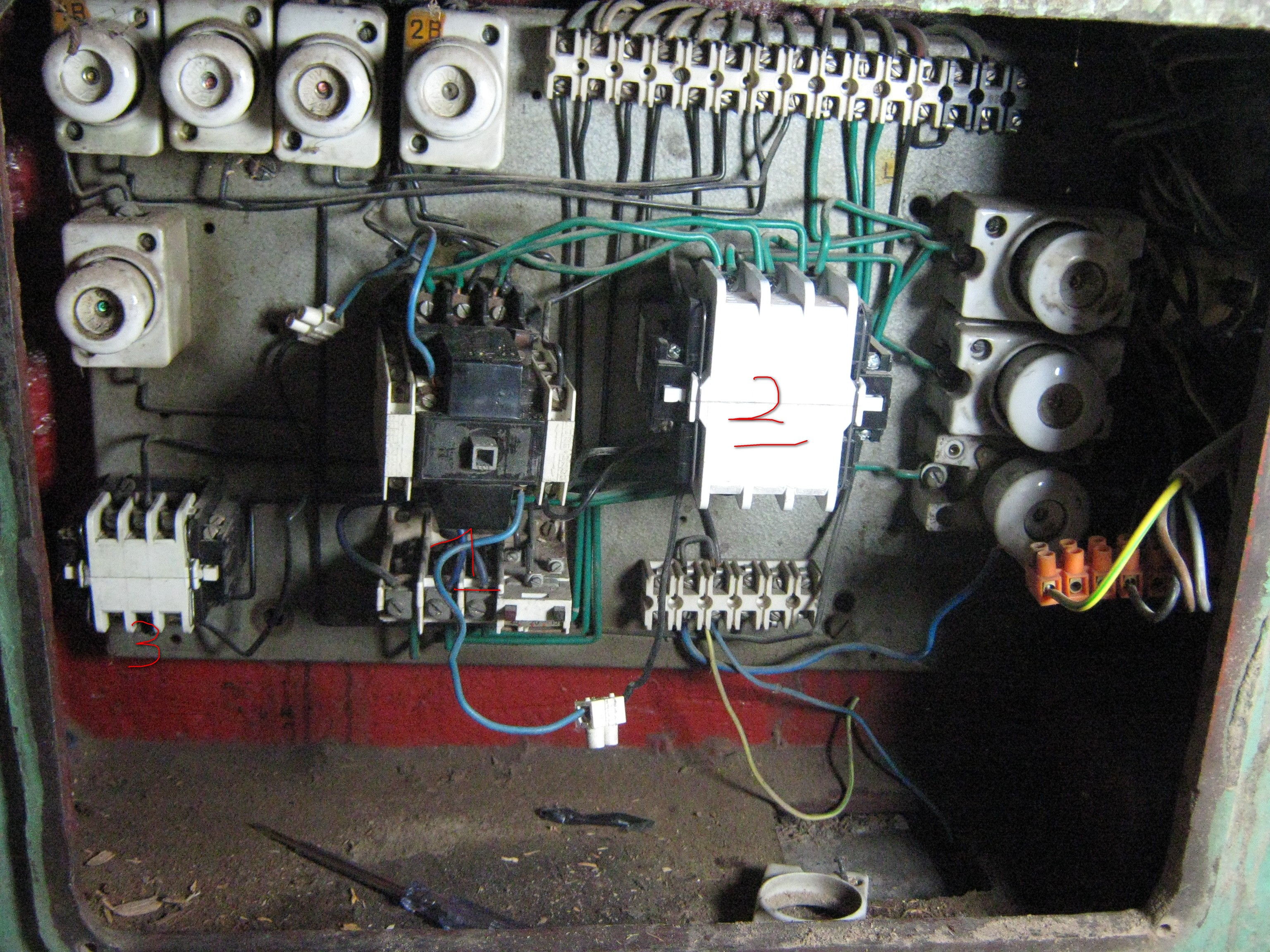

Re: TUC 40
Stycznik który zaznaczyłeś od góry ma zasilanie. Od dołu podłączasz wyjście pod listwę zaciskową pod tym stycznikiem a do listwy 3 fazy z silnika od pompki. Widać że nie ma tam termika który zabezpiecza silnik pompki przed uszkodzeniem.
