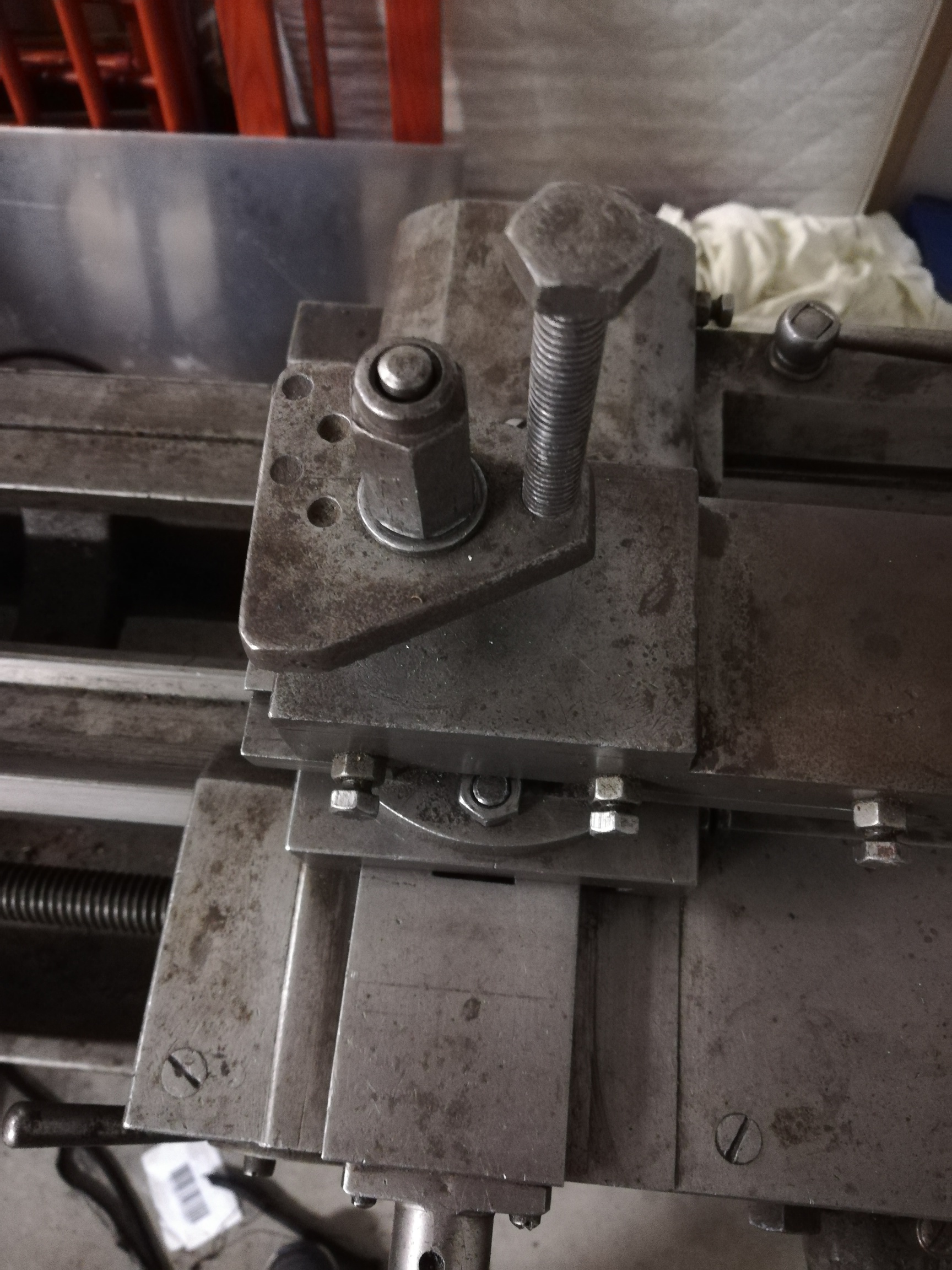

Witam wszystkich,
chciałbym Panowie abyście pomogli mi w ustaleniu producenta, modelu etc. tokarki ze zdjęcia:
Niestety oprócz tabliczki znamionowej na włączniku nie ma żadnej innej informacji.
Oprócz tego, może będziecie w stanie podpowiedzieć w jaki sposób założyć nowy pasek:
bo stary rozpadł się w rękach ;) i w jaki sposób do tego imaka mocuje się noże?
Będę wdzięczny za jakieś informacje.

Gdzieś z okolic drugiej wojny światowej.
Nożyki są chyba dociskane do sanek

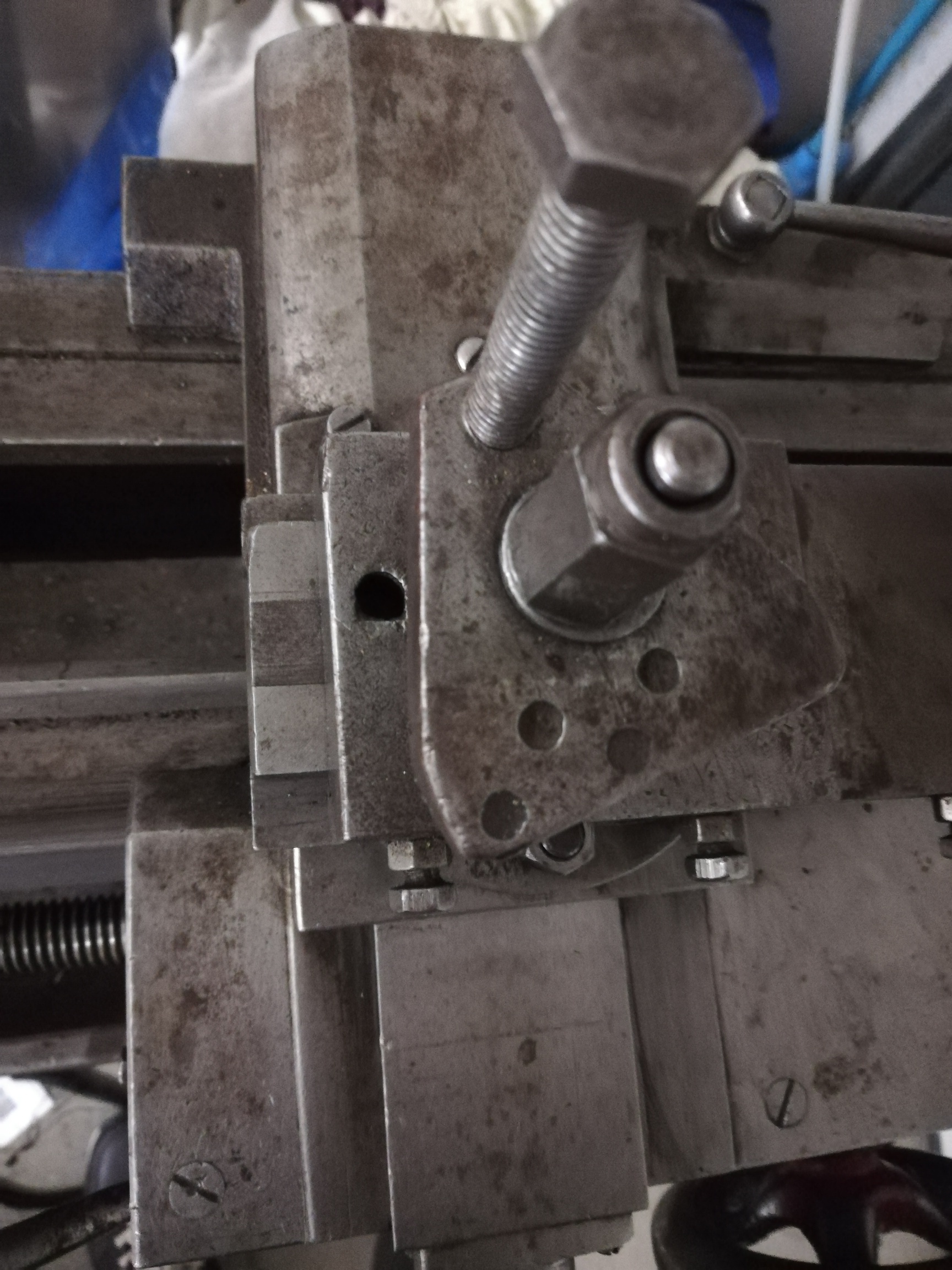

Post napisał: Koveras » 29 paź 2019, 11:55
Na razie nie mam czasu grzebać, może w weekend coś się uda.
Nadal nie mogę rozgryźć jak mocować nóż do tego imaka, bo ta duża nakrętka obraca się swobodnie:

Post napisał: koala.g » 29 paź 2019, 12:16
Ten element aluminiowy to twój nóż, śruba po środku to ta twoja duża nakrętka, śrubka z prawej to ta twoja z głową sześciokątną.

Post napisał: Koveras » 30 paź 2019, 14:04
Jeden problem mniej. Okazało się, że w imaku śruba centralna miała zerwany gwint przez co nie mogłem docisnąć narzędzia. Jako że nie miałem pojęcia że jest to śruba, to i nie wiedziałem jak się narzędzie montuje ;)
