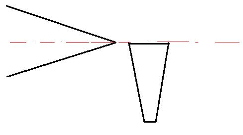

Post napisał: berzer » 31 mar 2008, 21:01
byqq pisze:Pamiętaj o tym że ostrze noża powinno być zawsze w osi uchwytu (osi wrzeciona).
Troche wykopane ale... nurtuje mnie to... moze mi ktos to zilustrowac ;) Zastanawiam sie nad tokarka D180X300 dobry wybor? czy NUTOOL? ;) Ale intryguje mnie to ustawienie noza...
clipper7
Posty: 2368
#96
Post napisał: clipper7 » 31 mar 2008, 22:33
berzer pisze:Ale intryguje mnie to ustawienie noza...
Nie kumam, co w tym intrygującego ? Ostrze musi znajdować się w osi i tyle. Jak nie wierzysz, to spróbuj inaczej i się przekonasz....Szczególnie przy pracach na małej średnicy.
berzer
Posty: 125
Rejestracja: 04 lis 2005, 10:25
Lokalizacja: Poznan
#97
Post napisał: berzer » 01 kwie 2008, 17:23
Ok, jak jest napisane, ze jest w osi to tak jak sruba jest w osi otworu pod ta srube, czyli osie sie pokrywaja cos jest w osi z czyms innym... moze chodzilo, ze os ostrza ma byc rownolegla do osi wrzeciona, moze os ostrza ma byc rownlolegla tylko w jednej z plaszczyzn etc... jak os ostrza (rozumiem, ze masz na mysli krawedz styku tj. styk plaszczyzny, bodajze, natarcia i przylozenia, ktora nazywasz osia ostrza) bedzie w osi wrzeciona i podjade do detalu to bede w srodku obrabianego walka... hmmm???
kolega clipper jakis opryskliwy jest :neutral: pytanie moze bylo glupawe ale wystarczy na nie normalnie odpowiedziec...
adam Fx
Posty: 5580
Lokalizacja: Gliwice
#98
Post napisał: adam Fx » 01 kwie 2008, 19:27
tak na chłopski rozum dostawiasz czubaek noża do kła w koniku ( kieł w koniku jest w jednej osi z wrzecionem ) i w ten oto sposób mamy nóż w osi
[ Dodano: 2008-04-01, 19:45 ]
na rysunku widok noża przecinaka od przodu który jest w osi z kłem i tem samym w osi wrzecina ...( czasem wytaczaki mocuje sie ponad osią i zwykłe noże przy toczeniu długich i wiotkich wałków-zwiększa to kąt natarcia a kąt przyłożenia maleje )
