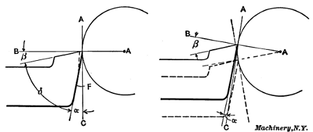

To na pewno, jeśli go nie korygowałeś. Płytka nieoszlifowana ma przekrój prostokątny, a powinna mieć trapezoidalny, zwężający się ku dołowi (razem z trzonkiem) by nie tarła bokami o materiał. Od góry mamy kanał spływu wióra dający nam dodatni kąt powierzchni natarcia~14-15°, a patrząc z góry widzimy, że nóż zwęża się w kierunku trzonka by podobnie jak w przekroju pionowym nie trzeć o materiał. Wystarczy, że skosy mają po ok. 1-3°(z doświadczenia).
To samo dotyczy noży z HSS, czy SW, podobnie jak na rysunku tej listwy tnącej (nie musimy stosować tych kątów 15° od góry i dołu noża, widocznych w przekroju pionowym przy szerokości "b")

Jeszcze jedna rzecz o przecinaniu.
Zapewne przy próbie ciecia przez kolegę nieoszlifowanym nożem powstawały bardzo duże drgania, i zamiast wióra - "igiełki"?
Jest to kwestia przyłożonych do materiału różnych sił.
Rys. Schemat rozkładu ( http://www.tribologia.org/ptt/p50lat.htm )
a) sił,
b) naprężeń,
c) temperatury na ostrzu w czasie toczenia stali
http://hughjack.com/V2/notes/engineeronadisk-403.html
Zagadnienie jest bardzo szerokie i ma wiele zmiennych aspektów rzutujących na rezultat, więc pokrótce..
W dostatecznie sztywnej i ciężkiej maszynie i takim nożem by bez problemu przeciął. Masa (tak często niedoceniana przez młodych kolegów) robi swoje (dlatego czasem wystarczy na nasz mały suport czy imak, wrzeciennik, położyć duży ciężar, by zjawisko się mocno zredukowało, bądź nawet ustąpiło.. :idea: :wink:)
Nasze tokareczki są nieporównanie lżejsze i bardziej wiotkie (sztywność samej tokarki, narzędzia, luzy na wrzecionie, uchwycie, suporcie, itd.), gdzie nie możemy przyłożyć dostatecznie dużych sił na pokonanie tak dużych oporów skrawania surowym, szerokim nożem, a wiec musimy je, ile się da, minimalizować.
Najłatwiej to osiągnąć poprzez uzyskanie odpowiedniej geometrii narzędzia, oraz zminimalizowania (na ile jest to możliwe z praktycznego punktu widzenia) długości głównej krawędzi skrawającej. Dlatego przecinak do takich maszynek jak nasze powinien mieć szerokość najlepiej 2-3mm, gdyż taka najmniej będzie przyczyniać się do powstawania drgań podczas cięcia.
Generalnie im drobniejszy detal, o mniejszej średnicy - tym węższy nóż. Nie mówię tu o specjalnych zastosowaniach.
Z drugiej strony węższy nóż to mniejsza jego wytrzymałość mechaniczna, więc przecinania grubego wałka może nie wytrzymać. Dlatego potrzeba zachować pewien kompromis.
Oczywiście wykasowanie wszystkich zbędnych luzów i wysokość noża do osi również ma tu duże znaczenie.
Ale :!: . Częstym błędem mniej w przecinaniu doświadczonych kolegów, jest za "delikatne" i wolne wchodzenie nożem w materiał, co nawet przy idealnym nożu też doprowadzi do drgań. Gdybyśmy patrzyli na to w dużym powiększeniu na zwolnionym filmie, to ujrzelibyśmy, że w takiej sytuacji, zanim ostrze noża dostatecznie zagłębi się w materiał, ten "odskakuje" pod wpływem oporów skrawania, o wielkość luzów maszyny, odkształcenia sprężystego materiału oraz narzędzia, po czym siła sprężystości materiału, masa suportu stara się wrócić do położenia spoczynkowego, uderzając znów o ostrze. Zjawisko się powtarza.. powstają drgania, które jeśli nie zmienimy warunków (czyli w praktyce wartości szybkości skrawania), doprowadza do eskalacji amplitudy a w rezultacie uszkodzenie narzedzia.
Dlatego trzeba nóż wprowadzać w materiał zdecydowanie i równomiernie, by taki umowny "punkt nierównowagi" miedzy oporami a siłami przeskoczyć, ale bez nadmiernej przesady. Co zapewne doświadczeni w materii koledzy potwierdzą, że zwiększenie posuwu często eliminuje to powstające, niekorzystne zjawisko..
