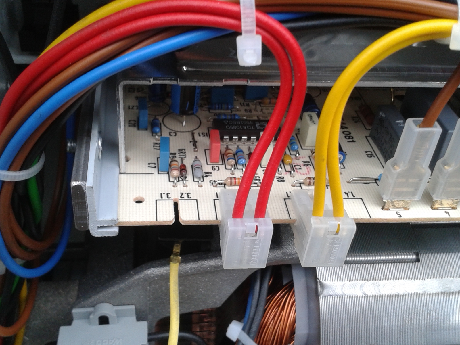

Czekając na pomocników przed wniesieniem tokarki do pracowni zajrzałem do bebechów:
Czy to się da jakoś wysterować wyjściem z płyty gł. 0-10V ?
Czy to się w ogóle jakoś da sterować z macha?
Czy już powinienem zacząć rozglądać się za czymś w zamian?

Post napisał: Zienek » 21 lut 2015, 00:00
Jak jest potencjometr, to ja bym zmierzył, jakie jest napięcie na jego skrajnych zaciskach. Jakby wyszło coś rzędu 12V, to zrobił od niego odboczkę, tak, żeby przełącznik dawał sygnał na środkowy kabelek
a) z potencjometru, tak jak dotychczas
b) z generatora PWM sterującego 0-12V.
To chyba dość mało inwazyjna metoda.

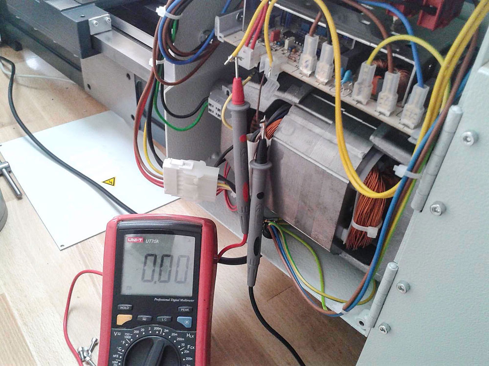

Te dwa kable żółte od frontu idą od potencjometru jest na nich od 30 do 180 mV w zal od pozycji potencjometru.

peezeet pisze:Te dwa kable żółte od frontu idą od potencjometru jest na nich od 30 do 180 mV w zal od pozycji potencjometru.
Skoro są tylko dwa kable to wygląda na zadawanie prądowe, być może 4-20mA lub jest to ich własny zakres prądów. Należałoby wypiąć jeden żółty kabelek z złączki i wpiąć szeregowo miliaperomierz. Oczywiście o ile kolega czuje się na siłach i ma trochę wiedzy o pomiarach, w innym przypadku lepiej poprosić jakiegoś elektronika itp. Jeżeli będzie sterowne prądowo to pozostaje wpiąć przetwornik U/I z odpowiednim zakresem wyjściowym.

Post napisał: peezeet » 21 lut 2015, 16:41
Chyba to jednak nie zadawanie prądowe. Wykonałem pomiar wg zaleceń;
jak miernik był ustawiony na miliA to nie było żadnej reakcji i maszyna się nie włączała
po przestawieniu miernika na pomiar do 10A - zamknął obwód i maszyna włączała się bez problemu, wartości 0,00.

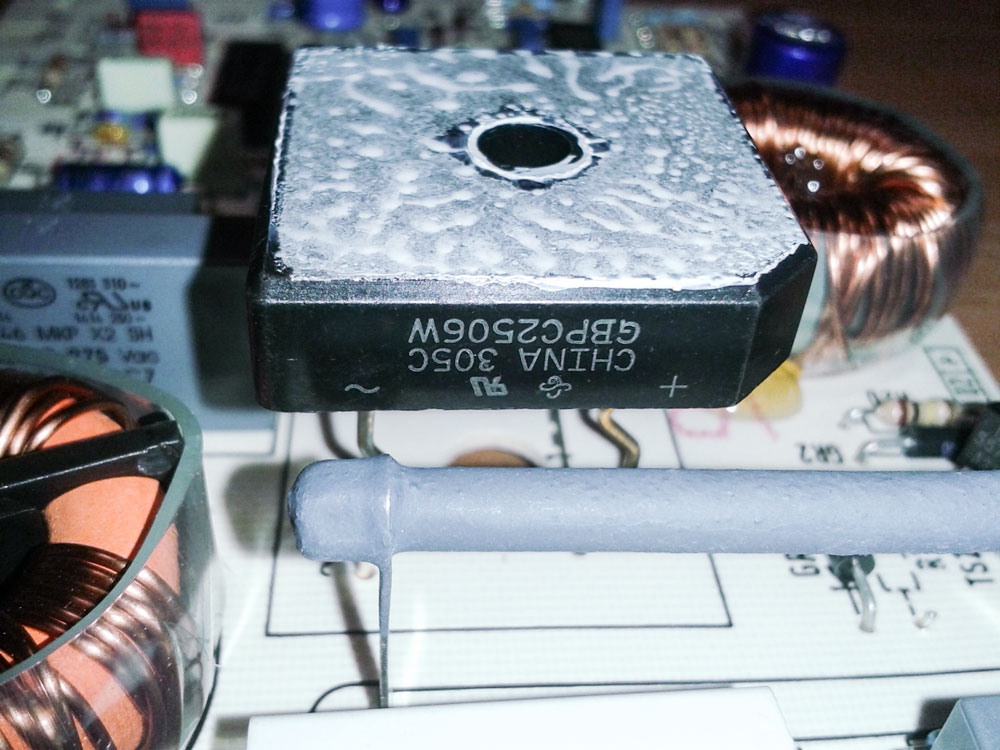

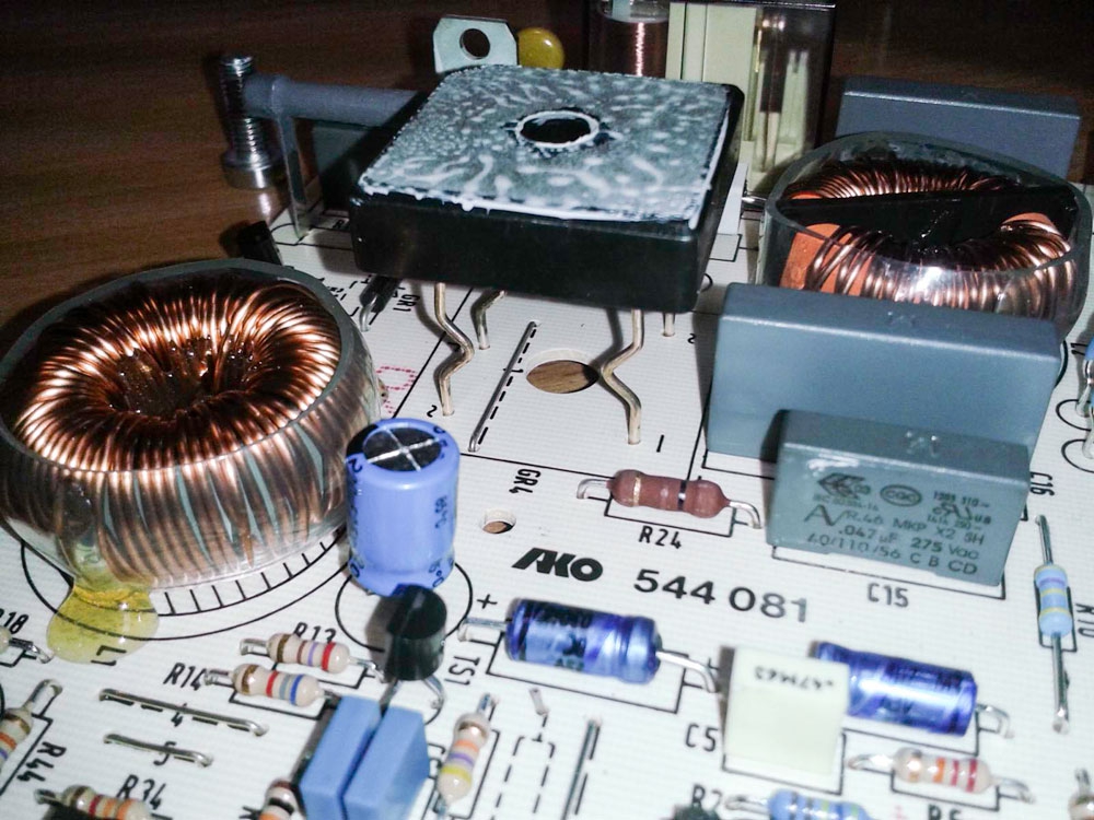

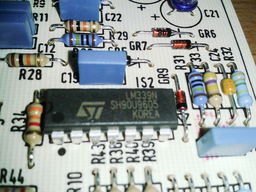

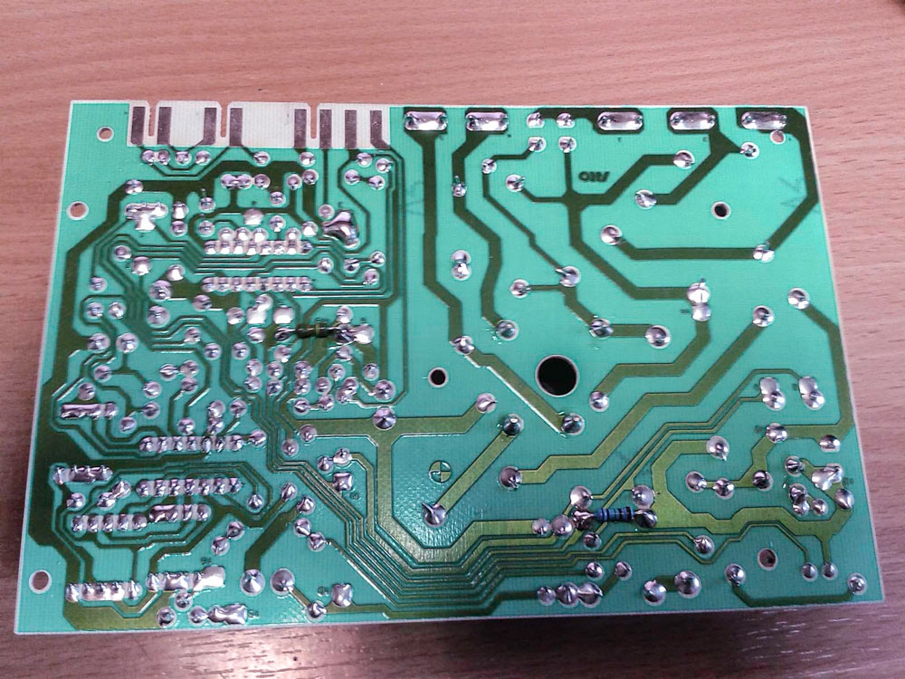

Korzystając z okazji wymontowałem całą płytkę sterującą w celu identyfikacji jej zadań, może to rozjaśni?

Aha, zakres pracy potencjometru to 10-200 kOhmów może się ta informacja na coś przyda?
