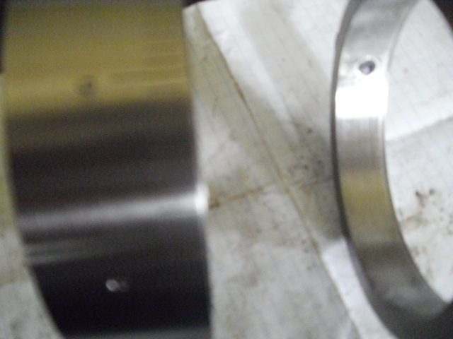

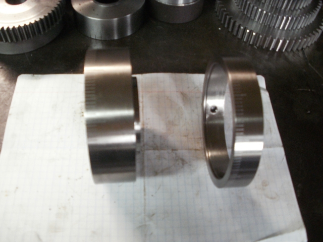

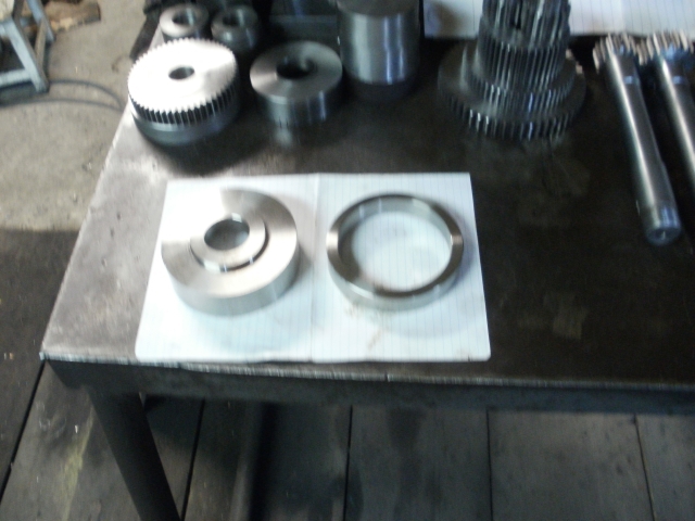

Post napisał: krzysiek gil » 04 sie 2014, 16:07
witam
przesyłam zdjęcia pierścieni do noniuszy
[ Dodano: 2014-08-04, 16:23 ]
zdjęcia ObrazekObrazekObrazek

Post napisał: pioterek » 18 sie 2014, 18:34
Jak da radę to daj może bardziej kontrastowe te zdjęcia tak jak to.
