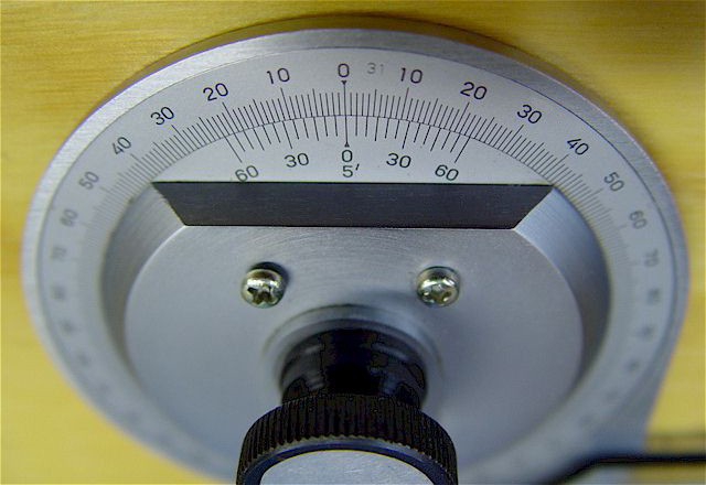

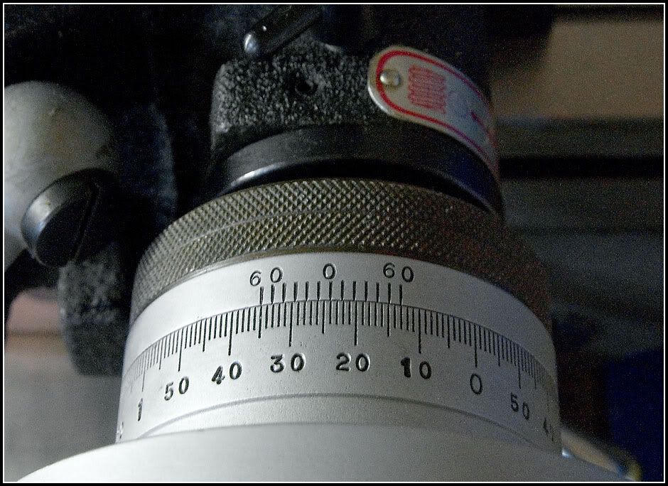

Post napisał: krzysiek gil » 13 cze 2014, 10:34
Witam kolegow mam problem i prosze o pomoc ,zrobilem obrotnice do szlifierki suportowej z podzialka na obwodzie 360 kresek przy skrecaniu do szifowania potrzebny jest mi noniusz chociaz z dokladnoscia do 60 minut,posiadam podzielnice uniwersalna o przelorzeniu 1/40 ,czy jest mozliwosc zrobienia bardziej dokladnego noniusza np. w sekundach w warunkach domowych,i wogole to od czego zaczac z gory za pomoc dziekuje z powarzaniem krzysiek gil
Posty w temacie: 28
Posty: 12422
#34
Post napisał: RomanJ4 » 13 cze 2014, 13:43
By dużo nie główkować, najprościej zrób wzorując się noniuszem kątomierza (skopiuj oczywiście w odpowiedniej skali do twojej podziałki)
Obrazek (na zdjęciu nie jest ustawiony na "0", ale na pewno 29° jest podzielone)
- Wariant A - podzielnica z tarczkami podziałowymi:
Jak podzielisz 29° na Twojej skali na 30 działek(jedna działka równa 2', czyli noniusz ma 60'), jak na powyższym zdjęciu, to uzyskasz dokładność 2'/dz.
Na podzielnicy musiałbyś podzielić okrąg na:
360°:29°(szerokość kątowa naszego noniusza) = ~12,413793 (tyle razy zmieści się nasz noniusz na okręgu 360° w zaokrągleniu do 5 po przecinku.)
12,413793 x 30(działek noniusza) = 372,41 (działek na 360°), w zaokrągleniu ~ 372 działki. (chyba taka dokładność 1/41 ~0,02' wystarczy?)
czyli na tyle części trzeba podzielić okrąg na podzielnicy, by zrobić nasz noniusz.
tu troszkę teorii
http://www.pracownia.zsz.tuchola.pl/prz_pom.htm
Jak to fizycznie podzielić na na podzielnicy (podział bezpośredni), to o podziałach było wiele razy na forum, masz także kolego wyjaśnienie poniżej i wiele w necie
http://www.google.pl/url?sa=t&rct=j&q=& ... 8935,d.Yms ( https://www.cnc.info.pl/topics60/obrobk ... 675,20.htm )
https://www.cnc.info.pl/topics60/obrobk ... t55675.htm
( http://zszjanow.ddl2.pl/praca/podzielnica.htm
http://www.google.pl/url?sa=t&rct=j&q=& ... A9H6LzP_UQ
http://www.google.pl/url?sa=t&rct=j&q=& ... hHAnUMIovg
https://www.cnc.info.pl/topics80/niedro ... t29784.htm
http://www.ornamentalmills.com/tips/TK_ ... index.html )
Jeśli chciałbyś noniusz z działką 5'
Obrazek Obrazek
to postępujesz analogicznie, tyle że kąt 23° skali dzielisz na 12 działek (5'/dz.)
- Wariant B - na podzielnicy z bębenkową skalą kątową (stół obrotowy):
co 1° pomniejszony o 1/30 czyli 2' (w zależności od podziałki noniusza podzielnicy, typowo maja zazwyczaj 5'-10') czyli ciężko będzie zrobić, zwlaszcza jak jakiś luz ślimak/ślimacznica(choć zazwyczaj można wykasować)...
Obrazek Obrazek
Ostatnio zmieniony 14 cze 2014, 08:19 przez RomanJ4, łącznie zmieniany 3 razy.

Post napisał: RomanJ4 » 13 cze 2014, 14:28
A, zapomniałem dopisać, że noniusz wcale nie musi być umieszczony nieruchomo na korpusie względem skali ruchomej (stołu obrotowego), ale może też być przesuwany (na ruchomym, blokowanym pierścieniu) wokół skali głównej stołu, jeśli zachodzi taka potrzeba. Np przestawiania co jeden cykl obróbkowy, co nieraz znacznie ułatwia ustawianie, bo nie trzeba dodawać stopni kolejnego przesunięcia.
Na przykład mamy przestawiać do obróbki cyklicznie co 12°20'.
Ustawiamy pierwszy cykl obróbkowy na nastawie 0°0', obrabiamy, następnie przestawiamy na 12°20', i obrabiamy.
I teraz nie zmieniając położenia przedmiotu przestawiamy noniusz znowu go zerując z podziałką na stole na stole (na nastawie 0°0') i go blokujemy, a następnie obracamy przedmiot o następne 12°20' zamiast przeliczać, że następna nastawa to 24°40', kolejna 37°, następna 49°20' i tak dalej, przez co łatwo o pomyłkę....
[ Dodano: 2014-06-13, 14:40 ]
diodas1 pisze:Jeżeli faktycznie potrzebna jest aż taka rozdzielczość to należałoby zastosować kaskadowe połączenie przekładni falowych
albo taki pośredni ale prostszy sposób, przynajmiej jesli chodzi o minuty..
