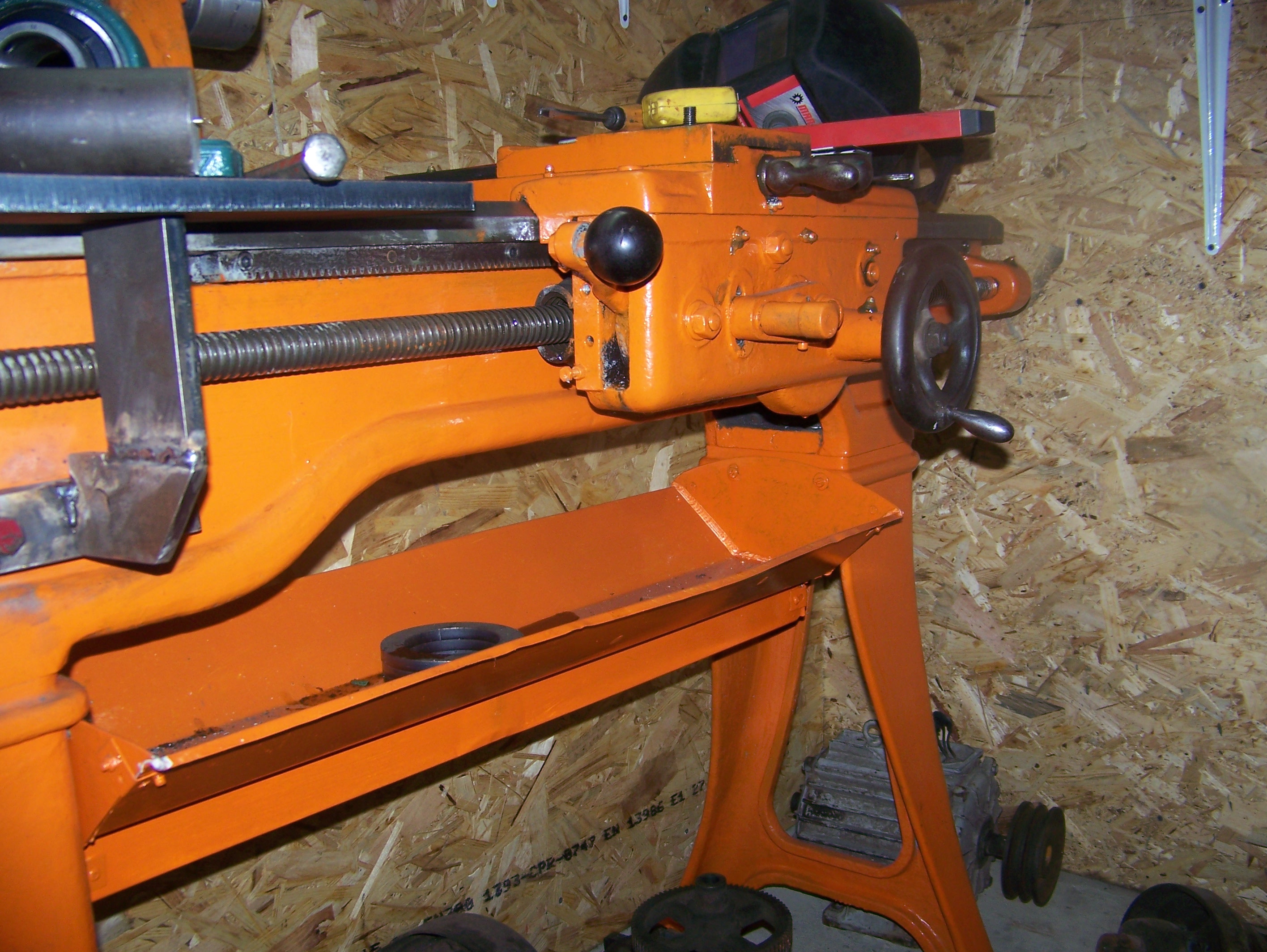

Post napisał: sp54 » 08 lut 2016, 15:18
W tokarce po wyczyszczeniu łoża okazało się że przy uchwycie jest ubytek ok 1mm na zębie po którym jezdzi suport i maleje do zera na końcu łoza. Szlifowałem ząb po długości szlifierką palcową z frezem zeby ubytek był jednakowy po całej długości.Dziś wziąłem się za skrobanie suportu zeby przylegał do łoża całą płaszczyzną bo krańcami był wytarty i się kołysał.Zajęło mi to ok6 godzin ale efekt mnie zadowala,suport przylega i jezdzi lekko po całej długości.Dodam że tokarka będzie używana sporadycznie w domowym warsztacie.Włozyłem filmik z szlifowania łoża na you tube pt;amatorski szlif łoża w starej tokarce.Pozdrawiam

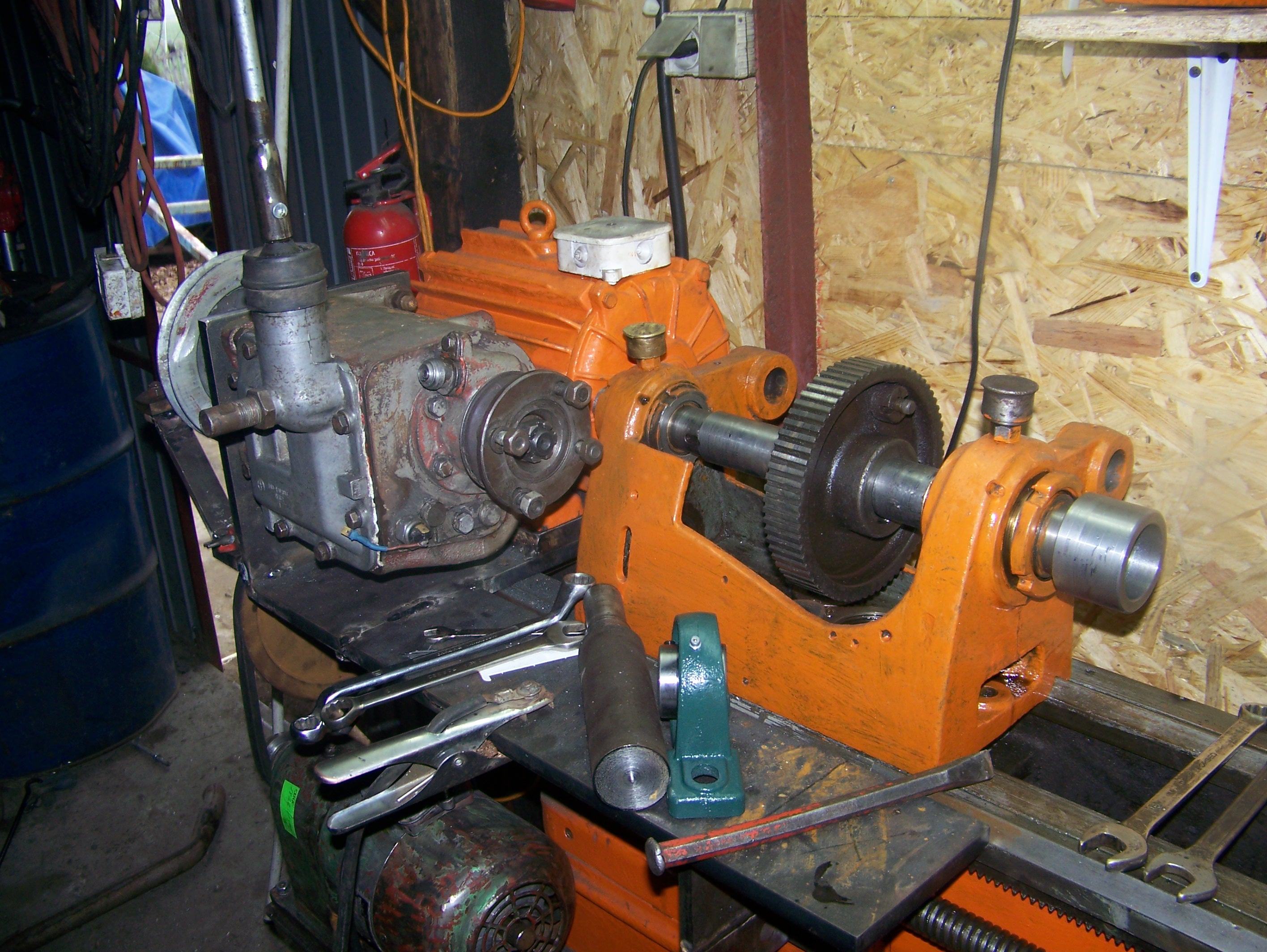

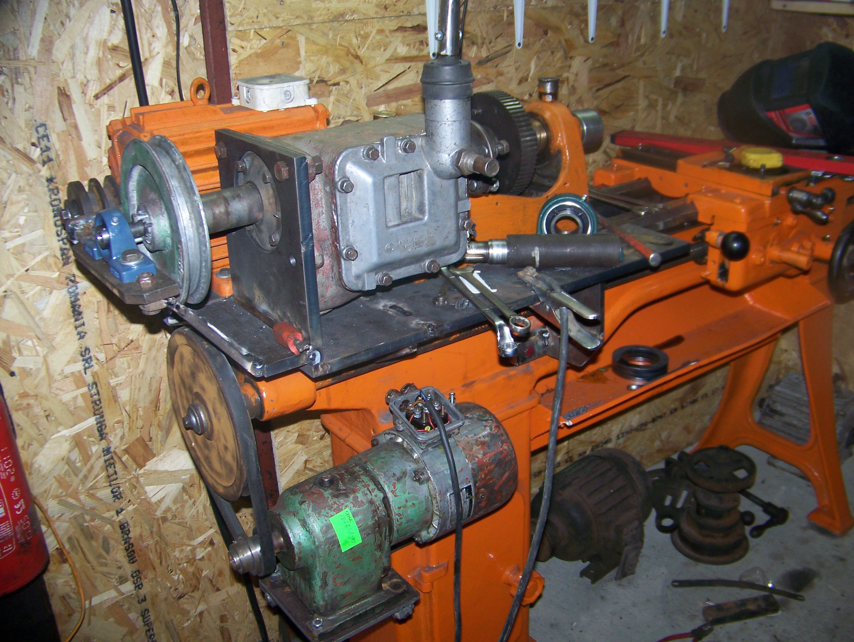

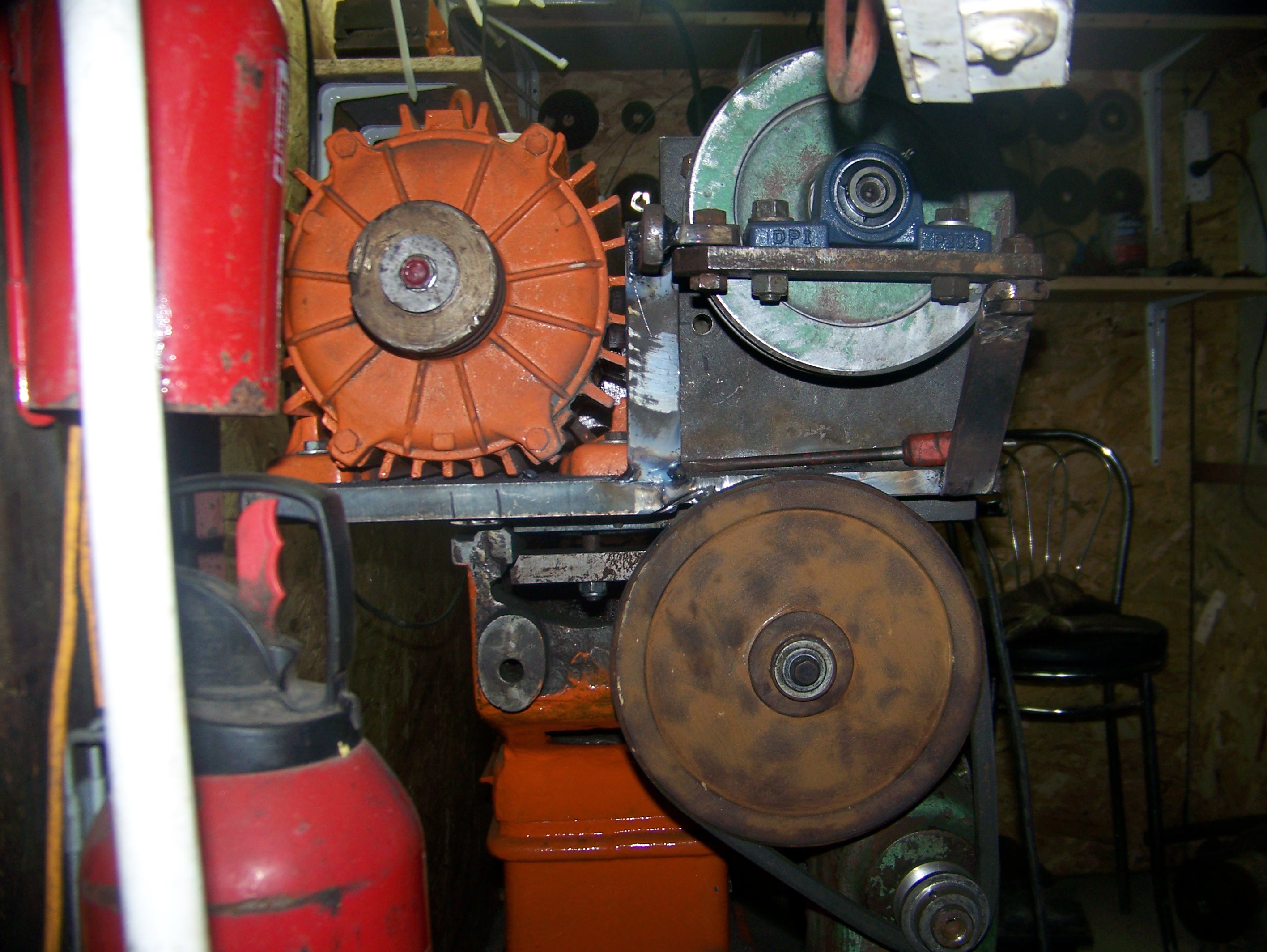

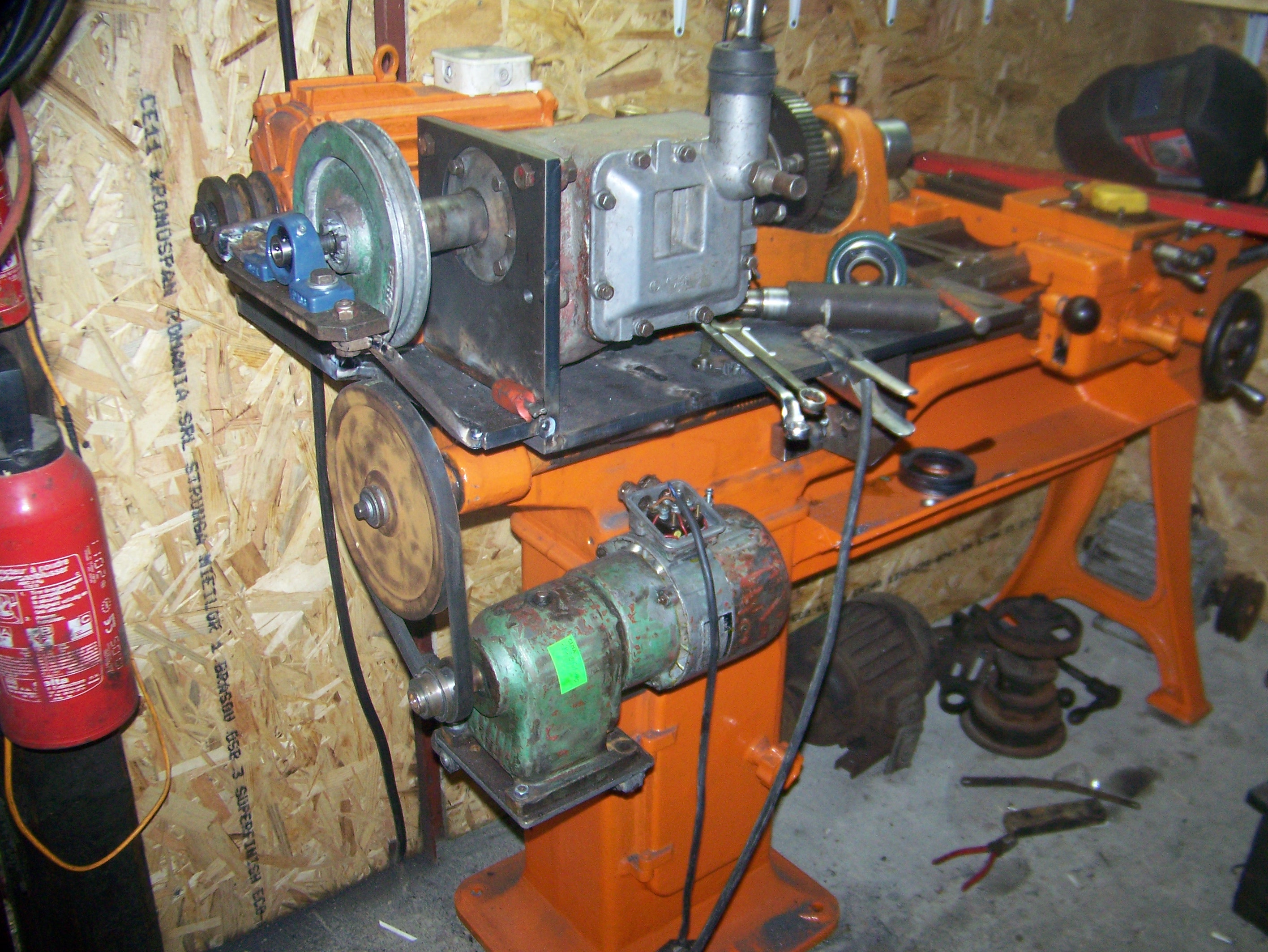

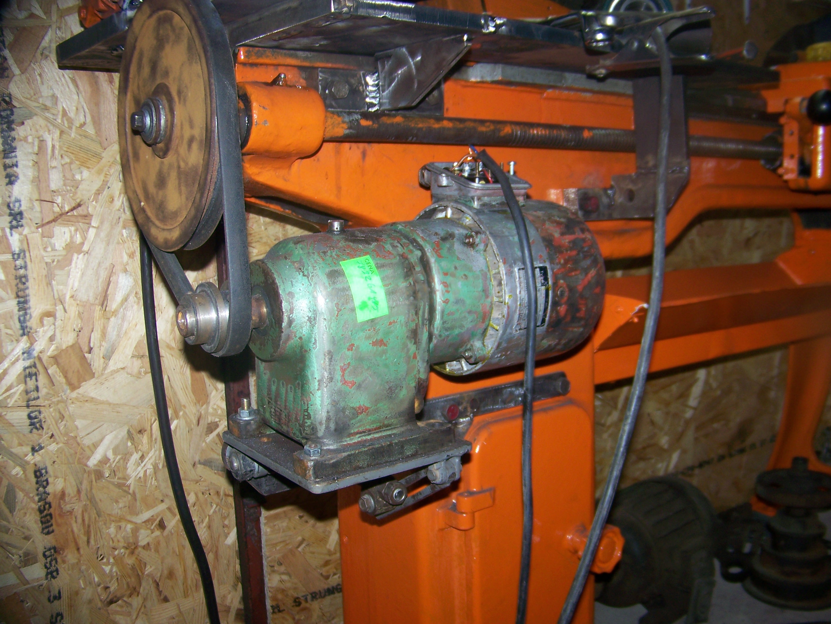

Post napisał: sp54 » 11 mar 2016, 15:16
Witam. Chciałem pokazać co już zrobiłem z tą tokarka.Miał być falownik ale na nowy mnie nie stać a używane z olx, które oglądałem były naprawiane albo nie było możliwości sprawdzenia. Włożyłem 4 skrzynię biegów z żuka. Obroty wrzeciona będą na 4 biegu ok 350. Posów będzie z motoreduktora, który musiałem przezwoić z 1400 na 700 obrotów bo wydawało mi się, że za szybko idzie. Wstawię kiedyś zdjęcia gotowej i powierzchni z toczenia. Pozdrawiam.

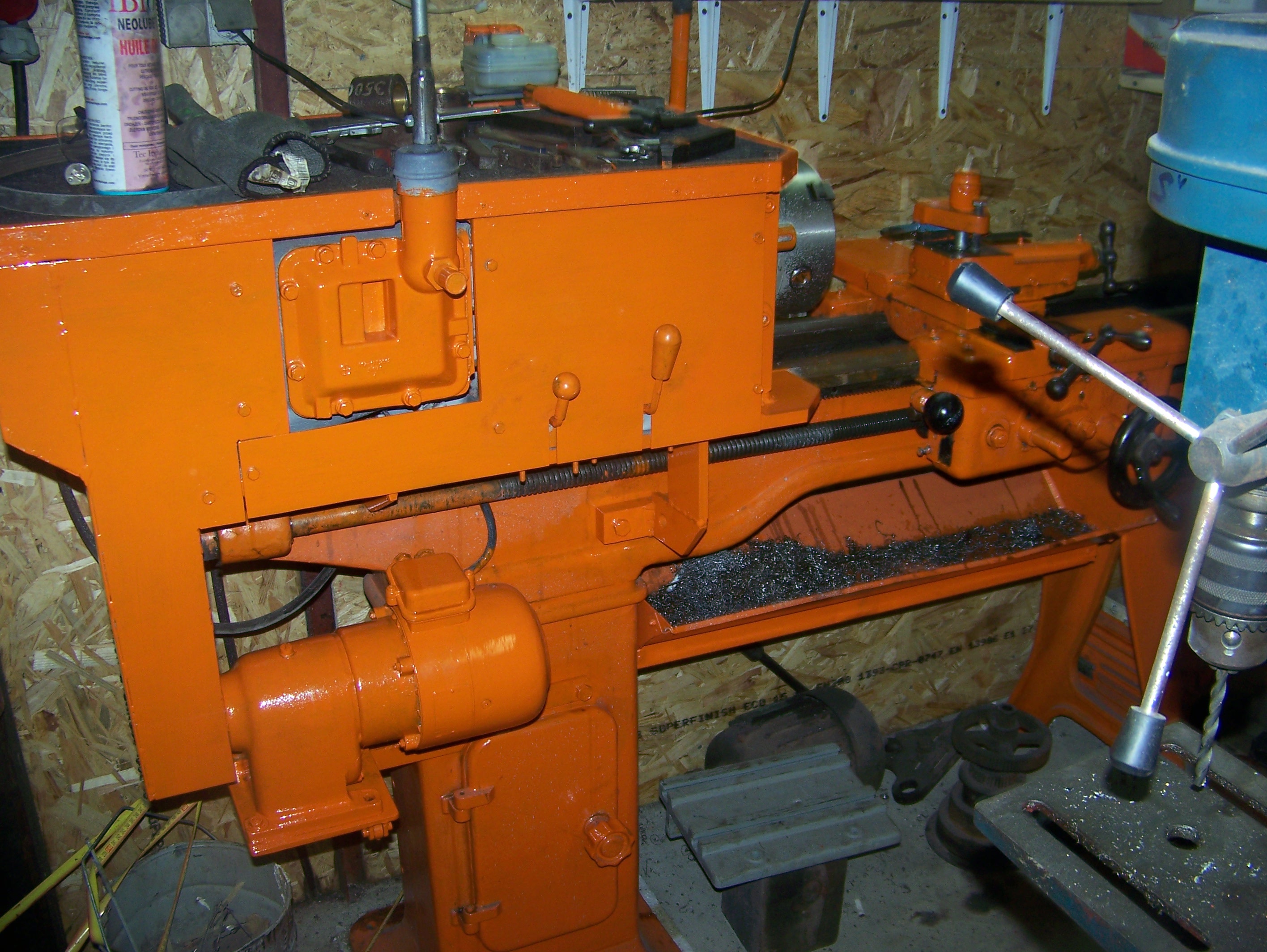

Post napisał: sp54 » 07 maja 2016, 20:53
Witam,na tokarce juz parę drobnych żeczy przetoczyłem.Myślę ze mój czas przy niej spędzony nie poszedł na marne.Dodaje zdjęcia gotowej i pozdrawiam.Obrazek
