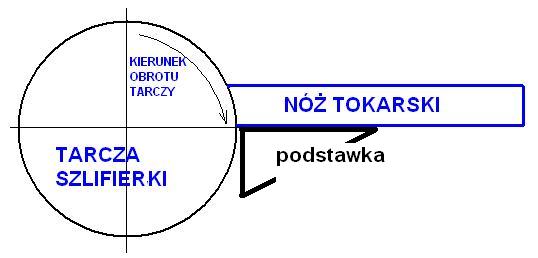

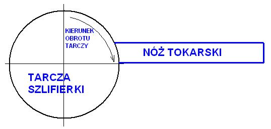

Witam po dłuższej nie obecności na forum. Odnośnie ostrzenia noży proponuję spróbować w ten sposób na początek. Ale należy pamiętać o doborze odpowiedniej ściernicy do noża, noże z płytką lutowaną ostrzyć ściernicami diamentowymi!! dla przykładu rysunek wykonany z jednym z najpopularniejszych programów graficznych :razz:[img]

moim zdanie na uzytek domowy nie oplaca sie kupowac tarczy diamentowej. sa one dosc drogie a mozna ja zastapic zwykla sciernica do szlifowania weglikow. sam takiej uzywam i nie narzekam. ale to juz jak kto woli :) a co do rysunku pokazanego przez kolege byqq to dla poczatkujacych taka uwaga ze gdy ma sie noz powyzej osi sciernicy to lubi czasem wyrwac noz. oczywiscie rozmawiamy o ostrzeniu "z reki"

Nie miałem na myśli ostrzenia z ręki. Uzupełniam rysunek o zagubiony element... Ostrząc wten sposób łatwo zachować podstawowe kąty ostrzenia...
Powodzenia w kolejnych próbach...
