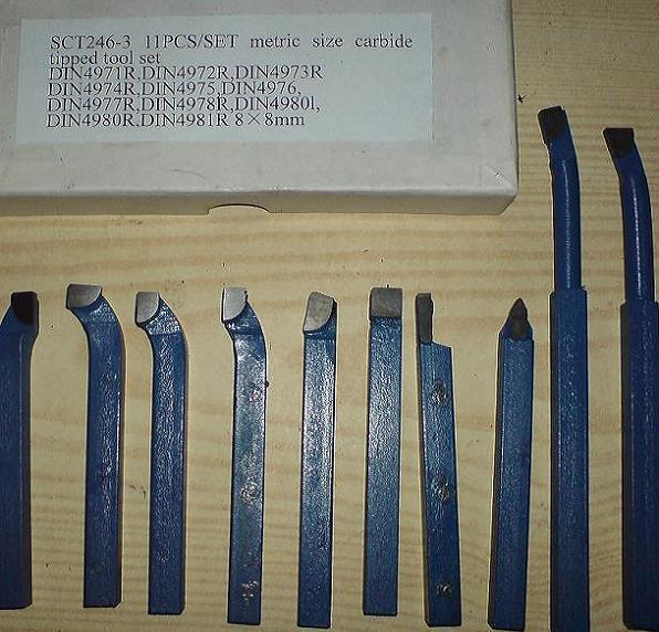

Zakupiłem komplet nozy! Zanim zabiorę sie za toczenie pierwszych elementów ma prosbe. Ponize zamieszczam zdjęcie. Cyz moglibyście mi opisac do czego sa poszczegolne noże i pod jakim katem je mocowac? nei chce ichs tepic na dzien dobry a piszcza jak starams ie cokolwiek toczyc. Pozdrwaim

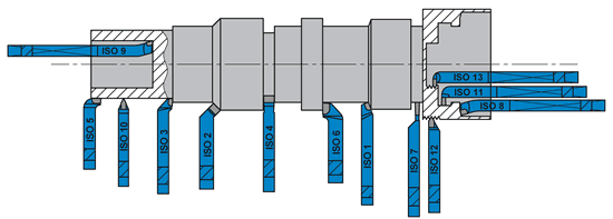

Może ten rysunek ci pomoże
schemat

mateusz140m pisze:nei chce ichs tepic na dzien dobry a piszcza jak starams ie cokolwiek toczyc
Pamiętaj że ostrze noża musi byś w odi obrabianego przedmiotu
jeśli tak jest to nie powinno piszczeć
chyba że dorwałeś utwardzony wałek :-)
i usiłujesz go skrawać

Wałek jest ze swykłek stali. Mozna powiedziec ze gnie sie w rekach. Poza odpowietnim doborem noza wazne sta takze kont przyłozenia prawda? Mi po 5minutach toczenia noze sie potepiły wiec na 1005 robie cos nie ta...:(

witam !! możliwe że masz po prostu źle naostrzony nóż ( zrób może fotki - jak masz taką możliwość ) . a może źle przykręcasz nóż - ostrze w osi to raz , poza tym czy dociskasz równomiernie śruby ? . jeżeli mocniej przykręcisz " tylną " ( tą która jest dalej od ostrza/ materiału ) nóż nie będzie dociśnięty na całej powierzchni i może piszczeć . pozdrawiam !!

powiedz mi czy po zakupie ostrzyłeś te noże czy od razu założyłeś je na maszynę i chciałeś toczyć? jest to o tyle ważne że noże tego rodzaju nie są ostrzone na gotowo i trzeba je po zakupie naostrzyć i dopiero później używać!!!

Eee... Nie ostrzyłem. Kompletnei sie na tym nie znam. jest ktos z Poznania lub okolic kto miałby troche czasu i udzielił mi kilku lekcji praktycznych z toczenai na moejej tokareczce? Oczywiscie niec za darmo nie chce:)

niestety jest to dla mnie trochę za daleko mam nadzieję że ktoś ci pomoże. teraz już na pewno mogę powiedzieć że powodem piszczenia są nieprzygotowane narzędzia (nie naostrzone noże) po ich naostrzeniu powinno być OK, a tak poza tym to proponuję ci do ostrzenia tego typu noży zaopatrzyć się w szlifierkę z przynajmniej jedna tarczą diamentową, znacznie poprawia to jakość naostrzenia narzędzia. :wink:

Dzieki za rade:) niestety moj problem polega an tym z enie wiem jak to zrobic Naostzryc noze moge ale czy zrbie to dobrze? Dlatego pytam czy jest ktos chetny do (odpłatnej) pomocy? pozdrawiam

witam !! może udaj się do jakiegoś tokarza - z pewnością Ci pokaże jak ostrzyć noże ! zasada jest prosta - nóż ma ciąć krawędzią - ustawioną w osi . jeżeli nóż dotyka materiału "d..ą " to nie skrawa tylko trze o materiał . naostrz jakiś nóż i porób fotki - ktoś na pewno odpisze co jest źle . pozdrawiam !!
