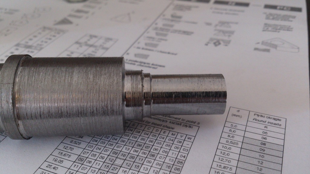

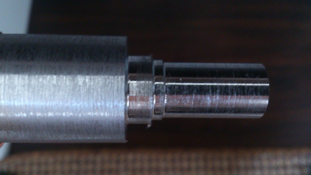

Post napisał: kavior » 02 lip 2016, 18:52
Fotka z dzisiejszych testów. Prędkość max tokarki 1200, posuw 0.5, zbiór 5 dych na stronę. Powierzchnia zdecydowanie zaczęła się świecić ale do ideału daleka droga. Przy takiej prędkości wrzeciona zacząłem się obawiać czy uchwyt nie wyleci sufitem z garażu :mrgreen: Wywalone i mocno skręcone łożyska dodatkowo wywierały na mnie nacisk na ucieczkę z pola walki :mrgreen: :lol: Nie śmiać się, jeszcze dwa miesiące temu nie wiedziałem co to suport a pracy na tokarce łącznie mam za sobą może 3h :oops:
Wczoraj w pracy jak na warsztat poszedłem ze swoim iscarem do tokarza z co najmniej 25 letnim stażem nie chciał w ogóle patrzeć na niego. Nie ma przekonania do składaków, raz może użył i nie był zadowolony. Ale jak zobaczył jak pracuje płytka wnmg to kazał sobie podać symbol :mrgreen:

Post napisał: rc36 » 02 lip 2016, 19:02
1200 obrotów wrzeciona to nie wiadomo czy to dużo czy mało bo nie napisałeś jaką średnicę ma ten wałek, posuw 0,5 to nadaje się na gwint, a nie do toczenia, jakiś tam postęp jest ale jeszcze jest słabo.

Post napisał: WZÓR » 02 lip 2016, 19:04
kavior pisze:Fotka z dzisiejszych testów. Prędkość max tokarki 1200, posuw 0.5, zbiór 5 dych na stronę. Powierzchnia zdecydowanie zaczęła się świecić ale do ideału daleka droga. ...
@ kavior - bez przesady :grin: - nie tocz gwintów (posuw za duży tym razem).
Nad ap musisz z lekka popracować - daj 1 mm - 1.5 mm na stronę.
Staraj się robić testy na materiale gatunkowym .... , w ,,glinie" sukcesów nie osiągniesz.

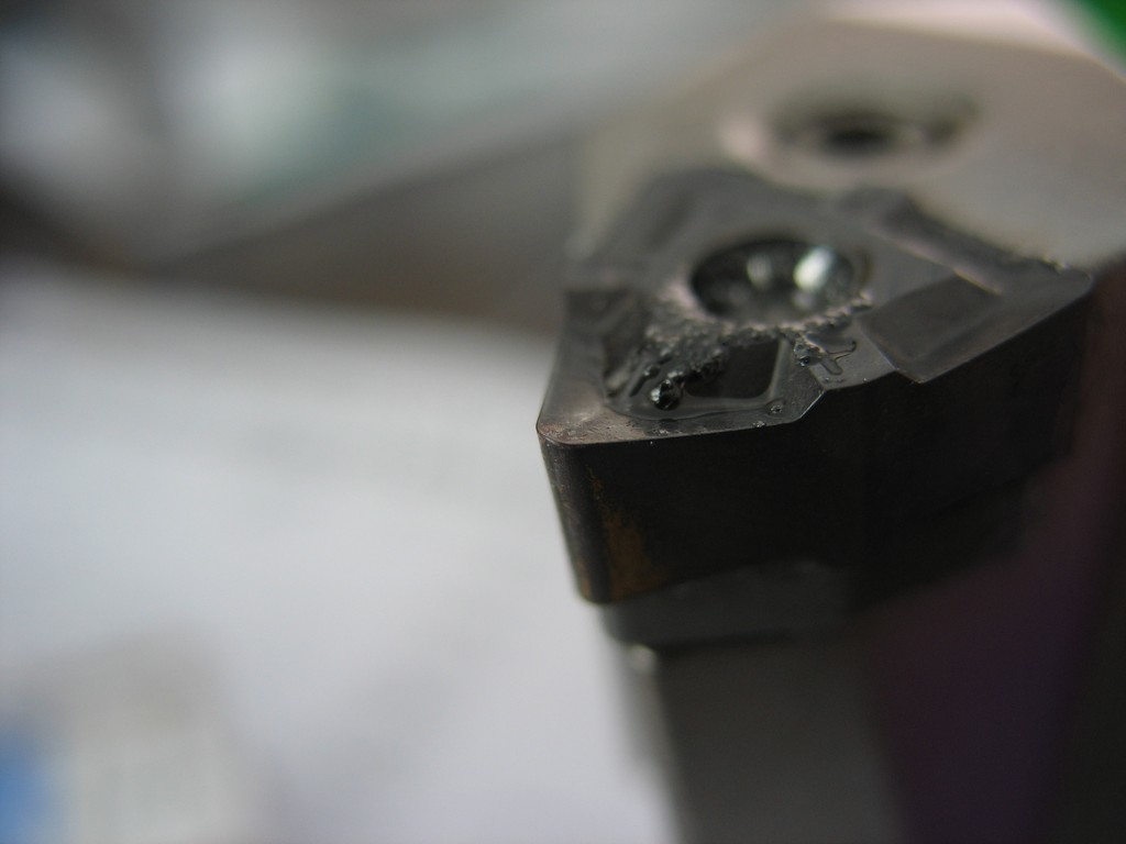

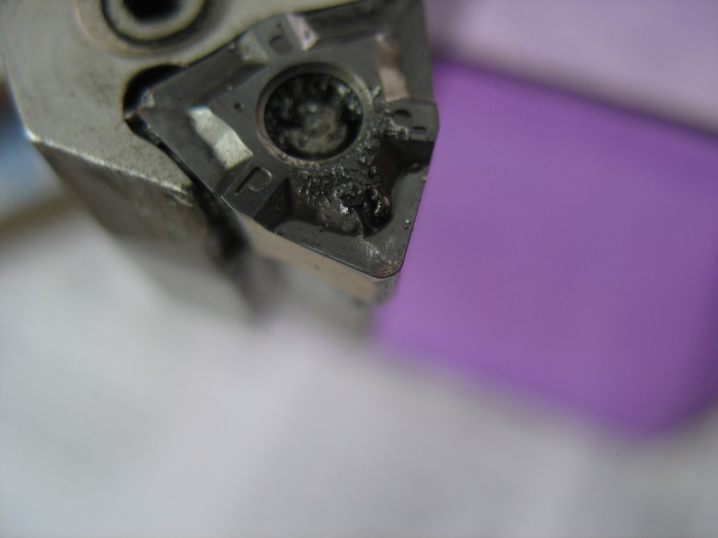

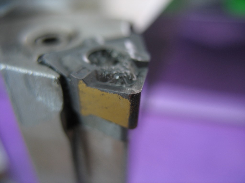

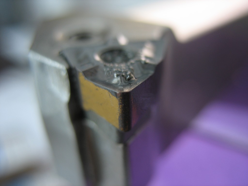

Jak będziesz miał nowe płytki to wtedy zobaczysz jaka różnica. Używana płytki które masz nie bez powodu zostały zdjęte z oprawki :)
Oprócz właściwych parametrów ( a widać że, błądzisz na razie) jest jeszcze sprawa sztywności. Tak naprawdę nie wiemy czy Twój imak nie chwieje się we wszystkie strony, jak z łożyskiem NN, jak z prowadnicami, jak z osiowością noża.
Wstaw fotkę z bliska naroża płytki- popatrzymy czy masz tam jeszcze promień w ogóle :)

Post napisał: kavior » 03 lip 2016, 16:09
viper pisze:Wstaw fotkę z bliska naroża płytki- popatrzymy czy masz tam jeszcze promień w ogóle :)

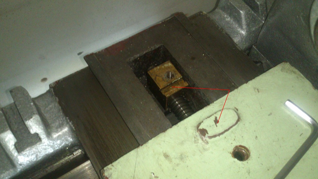

Dzisiaj niedziela, nauka toczenia wstrzymana do jutra :mrgreen: Za to dokształcam się teoretycznie. Z pierwszymi toczeniami i malutkimi prędkościami się ładnie wypuściłem :shock: :razz: Sprawdziłem jeszcze, że mam duży luz szufladki suportu poprzecznego. Ręką jestem w stanie przesuwać go przód tył 1mm. Tak jakby nakrętka z brązu nie trzymała szuflady. Śruba dokręcona mocno. Na pokrętle od posuwu poprzecznego mam może 10minut luzu nawrotnego. Jak rozkręcałem całą tokarkę do czyszczenia i malowania zwróciło moją uwagę to, że nakrętka jak i szuflada ma podfryzowanie, jakby miał tam siedzieć klin, taki jak na wale silnika ale nic nie było tam założone :???: Faktycznie brakuje?
