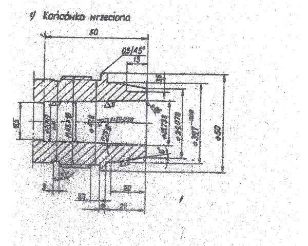

RomanJ4 pisze: Wygląda na "Typ L" DŁUGI STOŻEK 7:24
Wygląda podobnie, ale to nie to. Końcówka TSB 20 jest zwymiarowana w DTR (u mnie plik "tsb_20_dtr_196.pdf" str. 28/47). Szkoda że w DTR nie napisali jak nazywa się ten typ -dobrze jest wiedzieć jak nazwać to, czego się szuka :smile:

Faktycznie, moje niedopatrzenie, końcówka wrzeciona ma 8° ( rys. 05 str 28/47 DTR https://www.cnc.info.pl//files/tsb_20_dtr_196.pdf )
Ale jest rysunek, łatwiej wykonać zabierak.
Albo wykorzystać zabierak który masz do 80-tki. Zdjąć sam uchwyt, a w jego miejsce dorobić flanszę pośrednią, która z jednej strony miała by wybranie pod zamek oryginalnego zabieraka (jaki tam jest), a z drugiej miała by zamek pod uchwyt 125 czy 160 :idea:
Ja na dorobienie zabieraka do mojej materiał wziąłem ze sklepu sportowego, dobre żeliwo różnych średnic za parę groszy. Trzeba tylko wybrać najgrubsze i najpłycej "przetłoczone" literami. (poza tym nadają się świetnie na duże koła pasowe :grin: )
A z czasem można dorobić drugi zabierak.

Posiadałem tokarkę TSB-20. Uchwyt 160mm jest dla niej zdecydowanie za ciężki. Jego gabaryty nie pozwalają także na pełne rozwarcie szczęk, gdyż może to skutkować zaczepieniem ich o łoże. Z doświadczenia uważam, że uchwyt 125 to maksimum dla tokarki stołowej, jaką jest TSB-20. Jej wrzeciono jest zbyt słabe by obracać 10kg uchwytem i materiałem w nim umieszczonym. Łożyskowanie wrzeciona też nie jest dostosowane do tego typu długotrwałych obciążeń.
Wydaje mi się także, że końcówka wrzeciona nie jest standaryzowana. Nie spotkałem się z gotowymi tarczami pod uchwyt. Trzeba niestety je dorabiać, lub posłużyć się zaproponowaną powyżej metodą. Podobny stożek wrzeciona stosowany jest w tokarkach TSA-16 i TSB-16.

Teigrek pisze:Obecnie w tokarce jest mały uchwyt 80 na tarczy 100. Chciałbym dokupić też większy uchwyt 125 lub 160 -niektóre mają całkiem przyzwoite ceny. Tylko nigdzie nie widzę tarcz zabierakowych pasujących na wrzeciono TSB 20. Jak nazywa się ten standard?
A może bardziej opłaca się robić tarczę? Tylko nie wiem czy na mojej 80-ce taki kawał stali będzie się trzymał wystarczająco stabilnie w czasie toczenia.
W załaczeniu rysunek końcówki wrzeciona, niestety nie jest najlepszej jakości.
