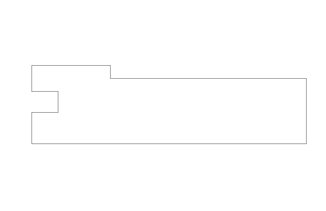

Dorób sobie takie widełki które są mocowane tak samo jak nóż w imaku ja kreciłem w ten sposób kratówkę 12mm w swojej tokarce tos 32 a tam imak nie jest jakiś szczególnie masywny i tokarka nie ma pasków wykręciłem jakieś 70 szt i nic się nie stało i myslę ze pręt kwadratowy 16mm na tud nie powinien sprawić problemu. Sorki za rysunek ale na szybko widok z boku.

ta mniejsza część wystaje na zewnątrz .nie musi to być okrągłe możesz wstawić kwadrat albo cokolwiek innego .nakładasz na pinolę blokujesz śrubą i gotowe.pinoli ci nie obróci.jak daje radę przy wierceniu i gwintowaniu to przy skęcaniu też da radę.

Ahaa... Yago sory ale Cię nie zrozumiałem. Teraz rozumiem, ale jest jeden mankament tego rozwiązania - musiał bym kupić kawałek wałka fi ponad 100 :) Dlatego też myślę że najwygodniej będzie zamocować ten pręt do imaka, po prostu z tym konikiem jest zbyt dużo kombinowania.

Dużo kombinowania i ciekawe co sie stanie z wpustem na pinoli który będzie przenosił całą siłę, musiał byś zapierac o łoże.

Chyba właśnie zrobię tak jak rozrysowałeś Borsi, tylko zastanawiam się, bo muszę zrobić tak żeby te widełki były bardziej uniwersalne, czyli góra i dół śruby dam a szerokość zrobię do 2cm i git :)

Ze śrub wyrwie bo będą tylko dwie, co innego jak sa cztery.

To zrobię 3 ;)

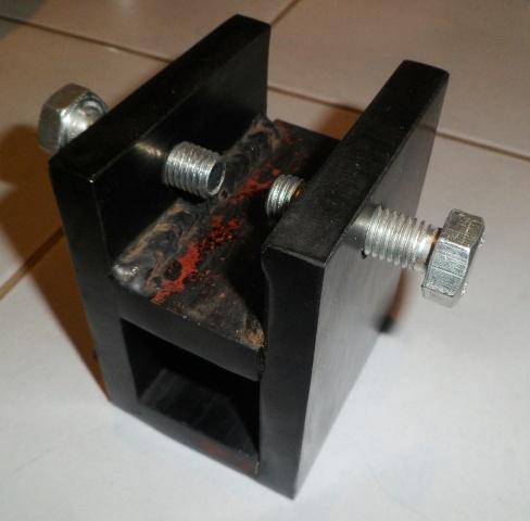

W mojej skręcarce od drugiej strony mam takie coś:
Są tylko dwie śruby i nigdy mi niem wyrwało. Ten otwór kwadratowy poniżej bierze się stąd, że był to zamontowane na profilu kwadratowym 40x40.

ale za każdym razem dokręcasz śruby, do jakiej kratówki masz tą skręcarkę

Skręcałem na niej kwadrat 14x14 i płaskownik 30x6. To największe wymiary jakie były stosowane. Żeby śruby chwytały w osi pręta to pod niego kładłem dopasowane podkładki tak, jak pod nóż tokarski.
