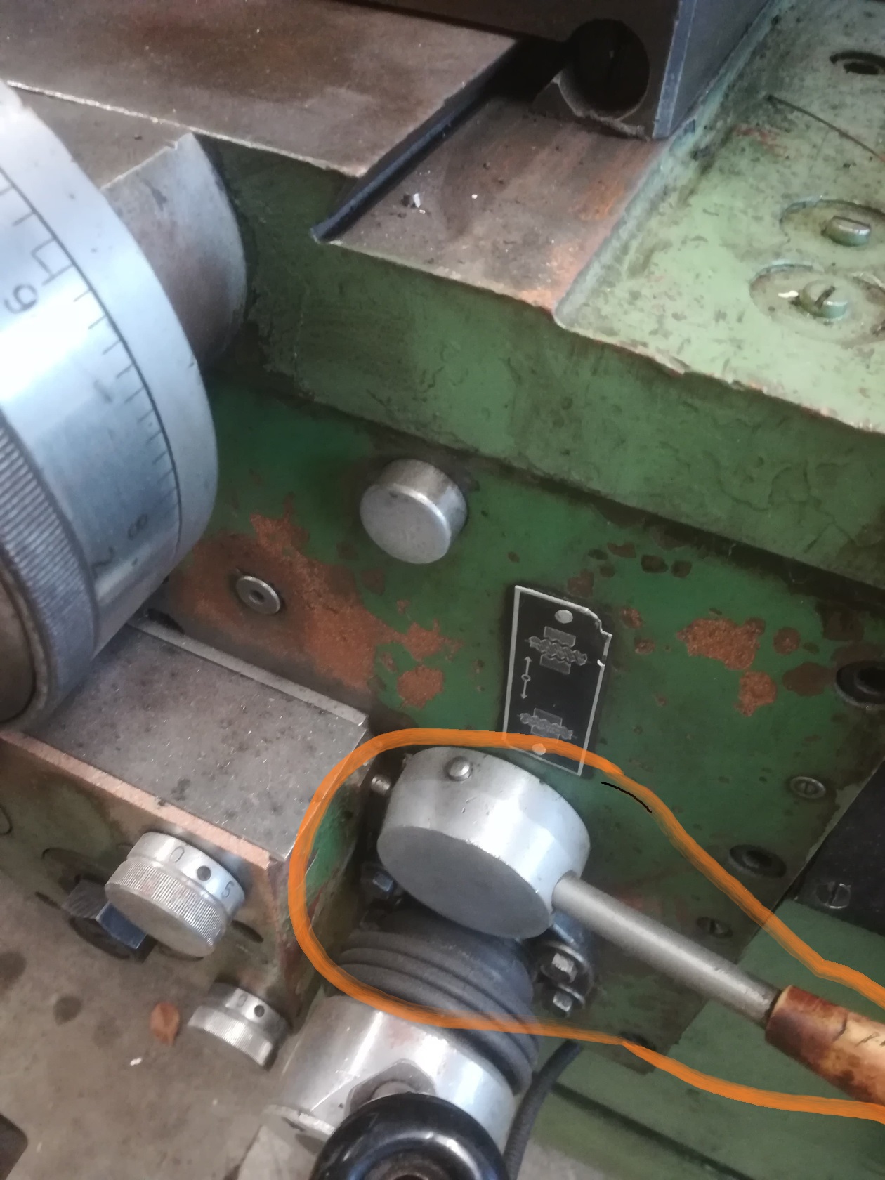

Witam Panowie,
Pomóżcie co do zaznaczonej wajchy...
jechałem gwinty i dojechałem do oporu. Nie mogłem ruszyć suportem wogóle w żadną stronę ani tą wajchą.
Po ciężkiej próbie udało mi się ją ruszyć do góry i mogę toczyć tylko. Gdy przełączam w dół na śrube nie reaguje już wogóle. Panowie czy coś zepsułem? Własnymi siłami to naprawię? Obrazek

Śruba się obraca ? jeśli nie to pewnie ściąłeś bezpiecznik (taki kołek łączący śrubę z wałkiem wychodzącym z skrzynki posuwów). Jeśli śruba się obraca to coś się stało z nakrętką dwudzielną i trzeba będzie zdjąć skrzynkę i zobaczyć.

Post napisał: juzmen » 23 gru 2020, 19:54
Śruba sie nie obraca. Jak sie dostać do tego bezpiecznik? Mozna zdjecie...

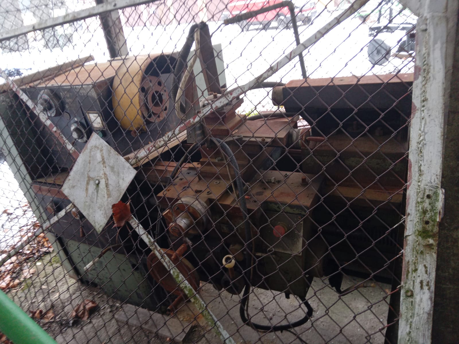

Post napisał: WiktorKowalczyk » 04 gru 2021, 15:08
Mam możliwość kupienia takiej tokarki, w stanie "do remontu" - co o tym sądzicie? Jaka byłaby rozsądna cena?
Posty: 12407
Re: Tokarka CU 580 M
#56
Post napisał: RomanJ4 » 04 gru 2021, 19:56
Jak ma wżery od rdzy to już złom...
