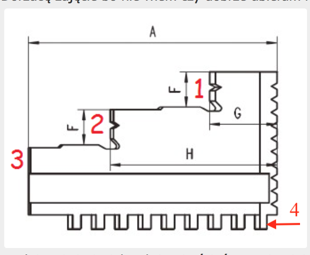

To jest dla mnie jasne i zrozumiałe, jednak mam pewną myśl..
Szczęki prawe na zewnętrznej części mają trzy średnice, nie ma znaczenia na której z tych średnic będzie osadzony pierścień blokujący?
Dorzucę zdjęcie bo nie wiem czy dobrze ubieram myśli w słowa :)
Wydaje mi się że jak założę pierścień na najmniejszą średnicę zewnętrzną szczęk (1) to lekko się wygną i efekt po szlifowaniu będzie podobny jak przed, nadal uzyskam krzywą powierzchnię trzymającą szczęk.

Post napisał: Zienek » 26 sie 2018, 01:14
Jak wyżej.
Zapierasz tam, gdzie już nie masz powierzchni do szlifu.
Ekwilibrystyka - szczególnie przy drobniejszych uchwytach.
Bo rozumiem, że chodzi Ci o szlif powierzchni trzymającej, która na powyższym rysunku znajduje się powyżej oznaczenia '4'.

Post napisał: Bearing » 26 sie 2018, 04:21
Ahaa, w ten sposób :), tak tak, ta powierzchnię chce szlifowac ale już widzę że to nie wyjdzie bo jedna moja szczęka jest pozbawiona pierwszego ząbka i na spirali przykręcam ją o jeden obrót później żeby się zgrało :)

Post napisał: tokarzmaly » 26 sie 2018, 14:09
Myślę, że warto również skorzystać z okazji i szlifować powierzchnie 1, 2, 3. Przecież korzystamy z nich mocując "od wewnątrz-rura od środka". Dla tych powierzchni pierścień powinien być na którejś z tych powierzchni zamocowany.
