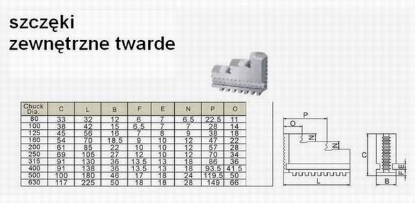

Mogą też mieć inne rowki spiralne i dlatego dobrze gdy jest szansa sprawdzenia czy pasują do uchwytu. Inaczej pewność daje jedynie opisana znajomość typu i producenta tak jak na wcześniejszym przykładzie.

moje szczęki nie pasują do żadnych wymiarów, mieszczą się miedzy 100 a 125 uchwytu

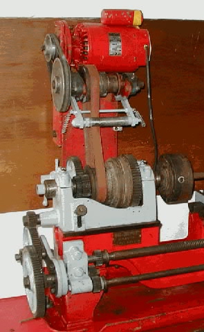

Ja w tym miejscu mam zawias i ciężar silnika powoduje napinanie pasków.

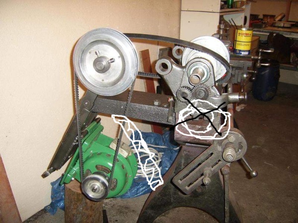

I bardzo dobrze zrobiłeś ale ekstremalne obciążone jest łoże , technicznie i konstrukcyjnie jest to bardzo nie wskazane , obciążenie to czarny X a proponował bym dodanie nawet płaskownika tak gdzieś zaraz za silnikiem , a jeśli jest miejsce to mały kątownik załatwi sprawę .

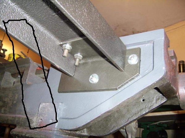

dobrze mówicie panie z miasta :smile: na początku nie zajarzyłem o co chodzi, ale na tym rysunku już wiem :roll: po prostu działają teraz siły skręcające na łoże, ale jak podstawie jakiś kątownik tam gdzie zaznaczyłeś to nie dośćże wzmocni się konstrukcja to jeszcze zminimalizuje drgania, będzie git :wink:
no i jest :mrgreen:
i drgania znikneły :shock:
