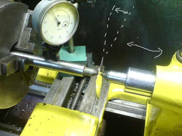

grzechu79 pisze:czy takie szczęki to można wymienić same czy lepiej komplet z uchwytem bo nie trzymają centralnie?
a zamocowany w nich wierzchołek grotu w czasie obracania uchwytem zatacza kręgi wokół wierzchołka kła zamocowanego w koniku, czy pozostaje w jednym punkcie?
Jeżeli pozostaje w jednym punkcie to znaczy, ze konik nie jest w osi z wrzecionem.
Jeżeli sam korpus uchwytu nie bije(albo bije bardzo minimalnie), to wystarczy tylko same szczęki. Przeszlifować, albo w ostateczności wymienić.
https://www.cnc.info.pl/topics56/bicie- ... t45058.htm
https://www.cnc.info.pl/topics56/jak-ce ... vt9844.htm

RomanJ4 pisze:a zamocowany w nich wierzchołek grotu w czasie obracania uchwytem zatacza kręgi wokół wierzchołka kła zamocowanego w koniku, czy pozostaje w jednym punkcie?
wysunięty grot 5, 6 cm od uchwytu zatacza małe kółeczka 1-2 milimetrowe

grzechu79 pisze: wysunięty grot 5, 6 cm od uchwytu zatacza małe kółeczka 1-2 milimetrowe
Pewniejszy byłby szlifowany wałek, nie wiem co to za grot, ale może być krzywy. Na dodatek jest chyba b. cienki. Sprawdzałbym w najgorszym przypadku na gwintowniku np. M10 w kilku zamocowaniach. W zasadzie trzeba zacząć od sprawdzenia bicia wrzeciona, tarczy zabierakowej i uchwytu a na końcu szczęk.

Andrzej 40 pisze:W zasadzie trzeba zacząć od sprawdzenia bicia wrzeciona, tarczy zabierakowej i uchwytu a na końcu szczęk.
zakładam, że to już kolega grzechu79 sprawdził, bo pytał o szczęki, ewentualnie cały uchwyt. Ale jeśli nie, to oczywiście ma kolega rację.

Oczywiście Grzechu79 zacząłeś od rozebrania uchwytu i wymyciu wszystkiego w środku ?
Do sporego rozmiaru uchwytu trzeba też włożyć odpowiedniej średnicy wałek , proponuję zakupić taki trzpień jak w załączniku , można dokonać wielu pomiarów na raz , oraz od razu zabrać się do wycentrowania konika .
PS: Nie dalej jak z 5 dni temu poproszony o skasowanie bicia w tokarce z pierwszych pomiarów ok 0,5mm , po wyjęciu szczęk oraz wyczyszczeniu spirali uchwytu , bicie zmalało do 0,12mm , niby jeszcze dużo ale uchwyt 400mm , tokarka 15kw ... tak że raczej poziom dokładności będzie już akceptowalny .

panzmiasta pisze:proponuję zakupić taki trzpień jak w załączniku , można dokonać wielu pomiarów na raz , oraz od razu zabrać się do wycentrowania konika .
mam pewne zastrzeżenie. Taki pomiar z włożonym w szczęki wałkiem, odnosi się raczej do centryczności mocowania w samym uchwycie, i jest na tyle adekwatny do bicia samego wrzeciona, na ile sam uchwyt i szczęki są centryczne w stosunku do niego.
Podobnie metoda "na blaszkę" nie jest idealnie dokładna(zależy m/inn choćby od stanu wierzchołków kłów), ale powiedzmy że akceptowalna do warsztatowych ustawień.
Tak wiec poprawniejszym do takiej metody ustawiania konika, byłoby po prostu zatoczyć stożek na zamocowanym w uchwycie pręcie. Mamy wtedy pewność, że wierzchołek zatoczonego stożka jest idealnie w osi obrotu wrzeciona, niezależnie od bicia uchwytu, jego szczęk, czy nawet samego wrzeciona.
Trzpień wskazany przez kolegę panzmiasta, jeśli już, to najlepiej mocować bezpośrednio w stożku wrzeciona (np za pośrednictwem oprawki ER), no chyba, że nie zależy nam na dużej dokładności, albo pobawimy się czujnikiem w jego centrowanie w szczękach. (niemniej jednak taki trzpień jest przydatny do wielu innych pomiarów, regulacji, i ustawień).

Zauważyłem jeszcze jedno zjawisko na uchwycie: zakładając że szczęki są ustawione jedna na godz 12, druga na 4, a trzecia na 8 i podczas schodzenia ich do środka (podczas skręcania) niejednakowo się schodzą, ta z 12 dochodzi do środka o ułamek milimetra pierwsza od tej z 4 godziny, a gdy dochodzi ta z 8 godziny, lekko wypycha tą z 12 co już doszła i dopiero dotyka tą z 4 godziny. co to może być, może spirala w uchwycie wyrobiona?
a te wymiary z reszty szczęk nie są takie same o 0,2 mm jest różnicy

Szczęki mają swoje numery i takie same numery są na uchwycie pod szczęką, i po to by się równo schodziły muszą być na swoim miejscu. Tu dla przykładu po lewej w rowku.
