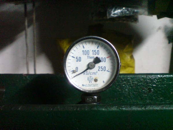

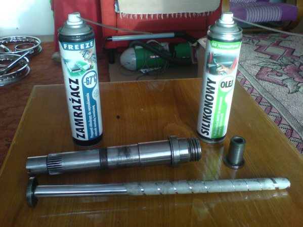

Jak to mówi wódz plemienia komanczów "gdzie drwa rąbią tam wióry lecą " , udało mi się dziś wypchać nieszczęsną tulejkę koledze . Przy 6t cicho i głucho , grzanie studzenie , olej i nic , dopiero kawałek twardego pręta z mcpersona i przekroczony limit lewara docisnąłem do 12t , psikłem na tulejkę -67C i się rozłączyło , negatywnym efektem uporu jest przekręcony zegar ... wskazówka się już nie cofnęła ale za to jak kozacko wygląda , :twisted:

Wielkie dzieki!!!! Jestem dozgonnie wdzięczny. 12t to ja takiej prasy nie mam, musiał bym teściową posadzić ;)
