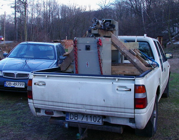

Wstrzymuję na razie chęć zakupu nowej chinki. Dzisiaj kupiłem od znajomego TSB 20, dowiedziałem się o niej zupełnie przez przypadek. Wygląda na to że maszyna jest w świetnej formie. Nigdy nie służyła na produkcji, stała sobie w warsztaciku przy stacji nadawczej na czubku góry :smile: . Podobno czasami coś tam na niej robili, ale wygląda jak nowa. Są do niej koła zmianowe (wyglądają na nieużywane), kły, redukcje stożków, futerko wiertarskie, tarcza i zabierak, noże (taka zbieranina, kilkadziesiąt noży w różnym stanie, nawet ze 2 czy 3 25x25 :wink: ), parę fajnych wierteł, ścisk stolarski i osełka do kosy :grin:
W środę jadę po nią pickupem. Tylko mam problem, nie wiem ile waży TSB 20 ! W internecie znajduję różne sprzeczne dane: 270 kg, 360 kg, 380 kg, 450 kg, 560 kg, jak widać rozrzut jest spory. Niby DTR podaje 560 kg, ale patrząc na tą maszynkę, trochę nie chce mi się wierzyć, że ona warzy prawie tyle co mały fiat... chociaż kto wie.. Może ktoś z was zna prawdziwą wagę tej tokarki? To ważne przy załadunku i rozładunku. Załadowaqć mi ją mają przy pomocy minikoparki i łańcuchów (tokarka posiada wszystkie 4 ucha do podnoszenia). Boję się żeby tej minikoparki nie przewróciło (tokarki szkoda). U siebie w garażu planuję rozładunek wciągarką podwieszoną na belce. Belka wytrzyma, ale moja chińska wciągarka teoretycznie ma max obciążenie 500 kg... więc przy 560 może już być problem.

Z tego co wiem to kolo 400kg

560kg/260 bez podstawy (z DTR rok bud. 1984)

Mam tą DTR i właśnie się zastanawiam czy ta "5" na początku to nie jest jakiś błąd w druku :roll: Fakt że podstawa jest solidna i do tego silnik, ale żeby 300 kg ?? Wprawdzie blat to odlew, ale szafki to tylko blaszane pudełka.

Nie kolego, waga dotyczy maszyny. Tyle, że zazwyczaj solidne fundamenty wylewa się pod względnie ciężkie maszyny. A skoro w DTR-ce podają jego konstrukcję(z rysunkami) jaki powinien być, to widocznie maszyna ciężka.. Logiczne? :grin:

No i mam maszynę u siebie. Transport przebiegł sprawniej niż myślałem, bez żadnych problemów. Tokarkę kupiłem po drugiej stronie gór, więc musiałem ją dobrze umocować przed jazdą po serpentynach. Załączam fotkę - może przyda się komuś kto planuje transport tokarki pickupem :smile:
Po czyszczeniu i dokładniejszych oględzinach u mnie w garażu wszystko wydaje się w porządku. W zakamarkach znalazłem tylko drewniane trociny i wiórki mosiężne. W stali chyba dawno nikt na niej nie pracował (o ile w ogóle toczyła w stali)
Jedyny mankament jaki dziś odkryłem, to silnik wyłączający się po kilkunastu- kilkudziesięciu sekundach podczas pracy na pierwszym biegu. Na drugim jest ok. Pewnie jakiś wyłącznik termiczny, jutro spruję to wybadać.
Obecnie w tokarce jest mały uchwyt 80 na tarczy 100. Chciałbym dokupić też większy uchwyt 125 lub 160 -niektóre mają całkiem przyzwoite ceny. Tylko nigdzie nie widzę tarcz zabierakowych pasujących na wrzeciono TSB 20. Jak nazywa się ten standard?

Wygląda na "Typ L" DŁUGI STOŻEK 7:24
wg http://www.bison-bial.pl/_userfiles/_pd ... 1_1_pl.pdf str. 98 oryg. (90/90)
( http://www.lathes.co.uk/latheparts/page9.html )
tu wymiary tarcz (zabieraków) dla uchwytów ≥ 160mm i końcówek od L00
http://www.lathes.co.uk/latheparts/page12.html
jeśli oczywiście to ten typ (trzeba porównać), bo jeszcze spotkałem się z takim typem (też TSB20), wygląda na zamek cylindryczny, ale to moje przypuszczenia..
