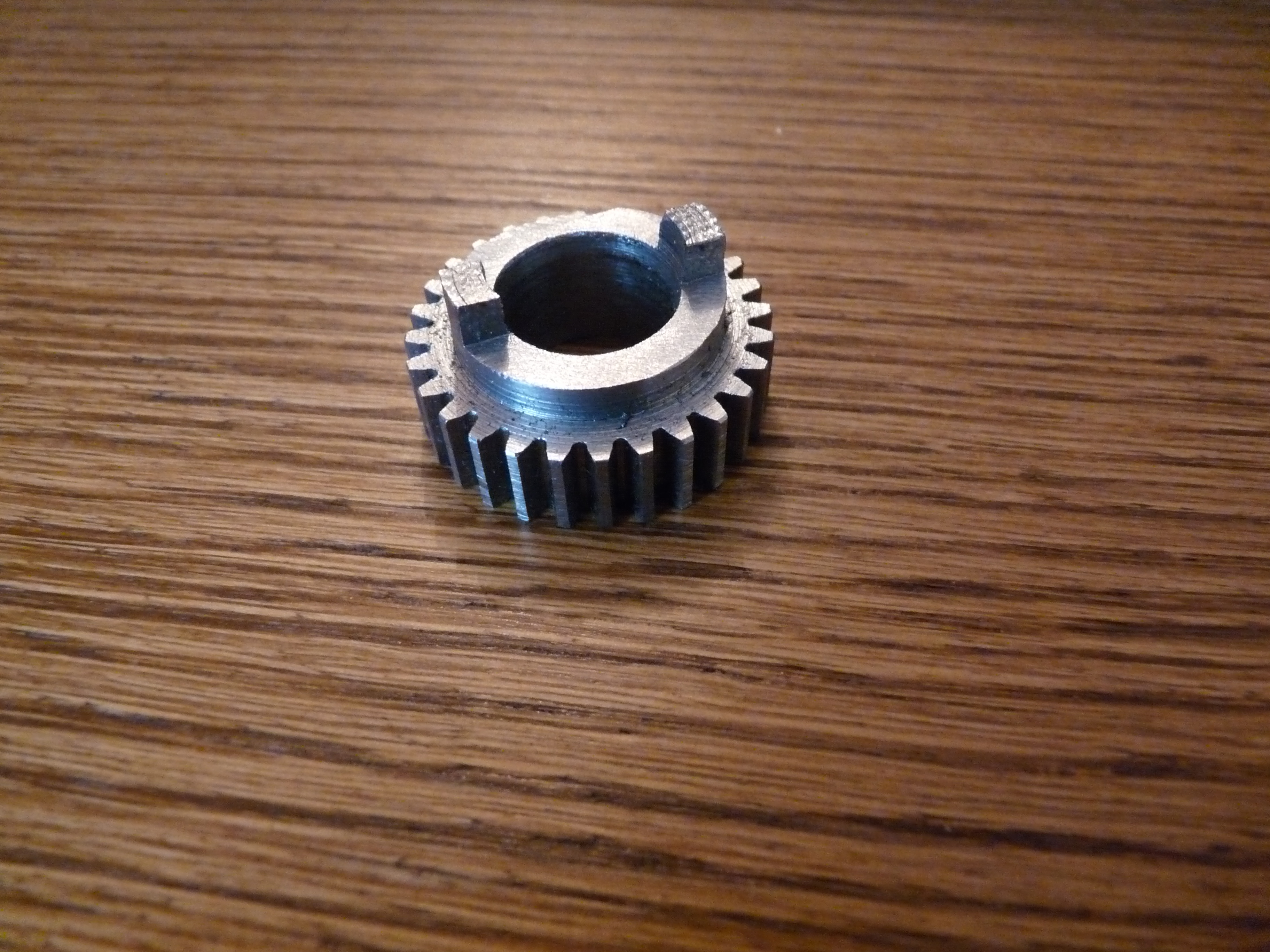

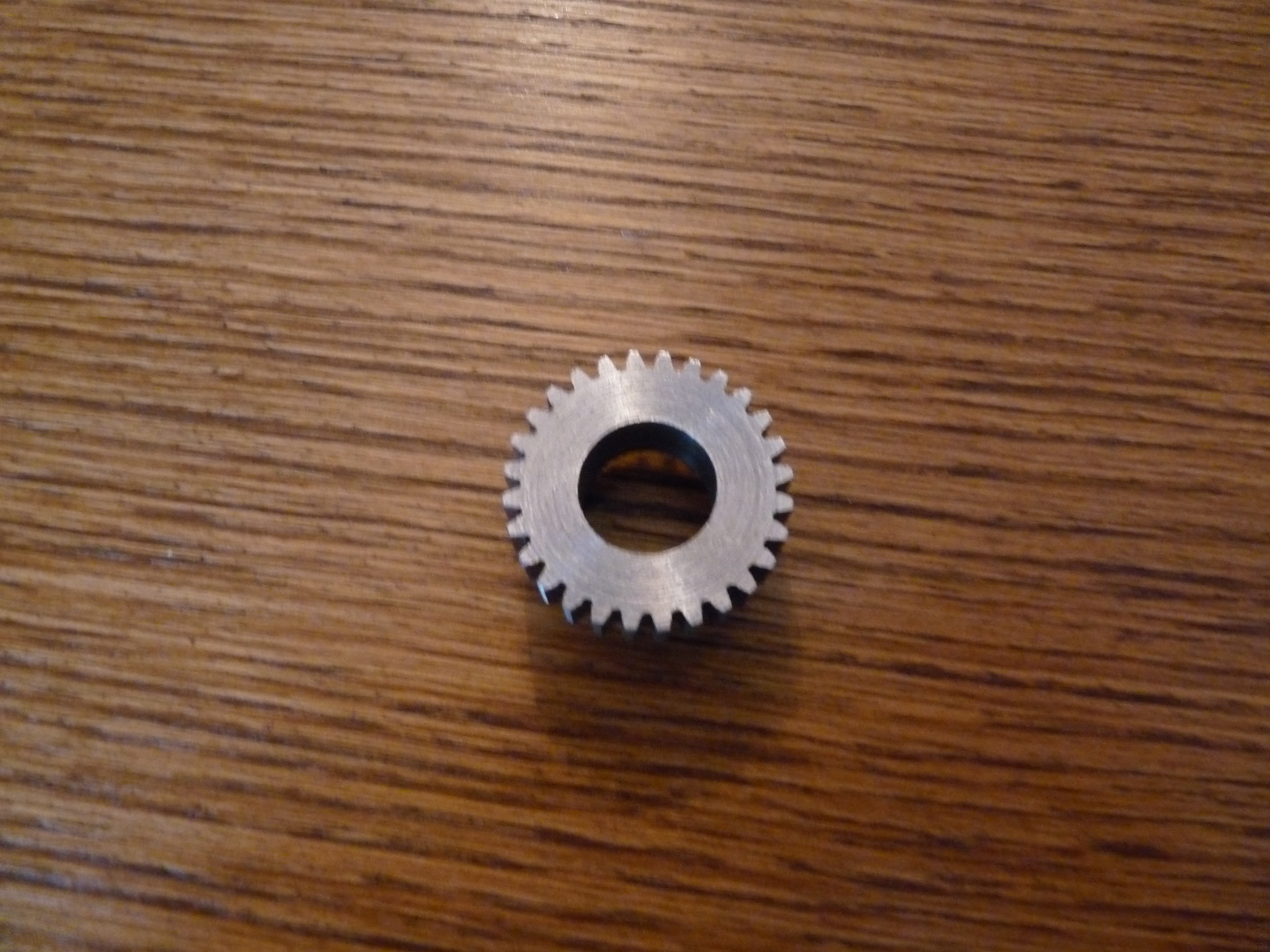

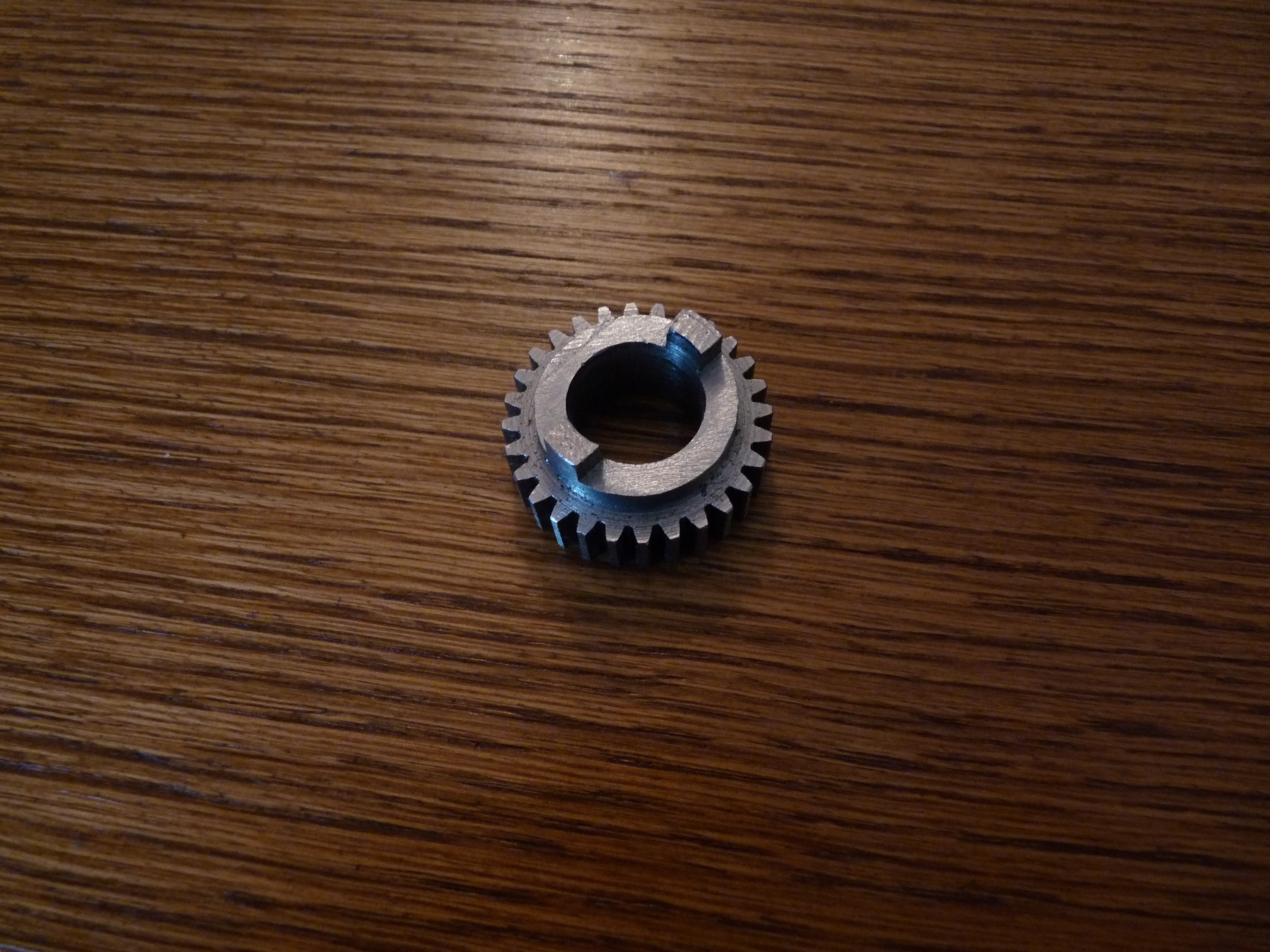

Zobaczymy, na razie ni mam kasy więc skupie się na dorobieni koła zębatego i naprawieni pompki.Dzisiaj się jej dokładnie przyjrzałem i chyba znalazłem przyczynę awarii. Ktoś podczas produkcji (pewnie robiona w poniedziałek) trochę przestrzelił otwór i wjechał nim do komory tłoczka.Nie chciała pompować więc zalałem ją trochę olejem i zaczęła nim tryskać ale nie z otworku z uszczelką tylko z otworku na śrubkę mocującą, hmm trochę się zdziwiłem
Potem zauważyłem że rurka jest przylutowana ale to zimny lut i wyjąłem ją ręką. Plan jest taki żeby zalutować rurkę z powrotem tym razem porządnie i ten przestrzelony otwór też.Jak będę miał chwile (pewnie znowu w weekend) to wrzucę zdjęcia jak mi poszło.W tym temacie nie chodzi tylko o rozwiązywanie problemów bieżących napraw ale też opis prac postępowych. Pozdrawiam
