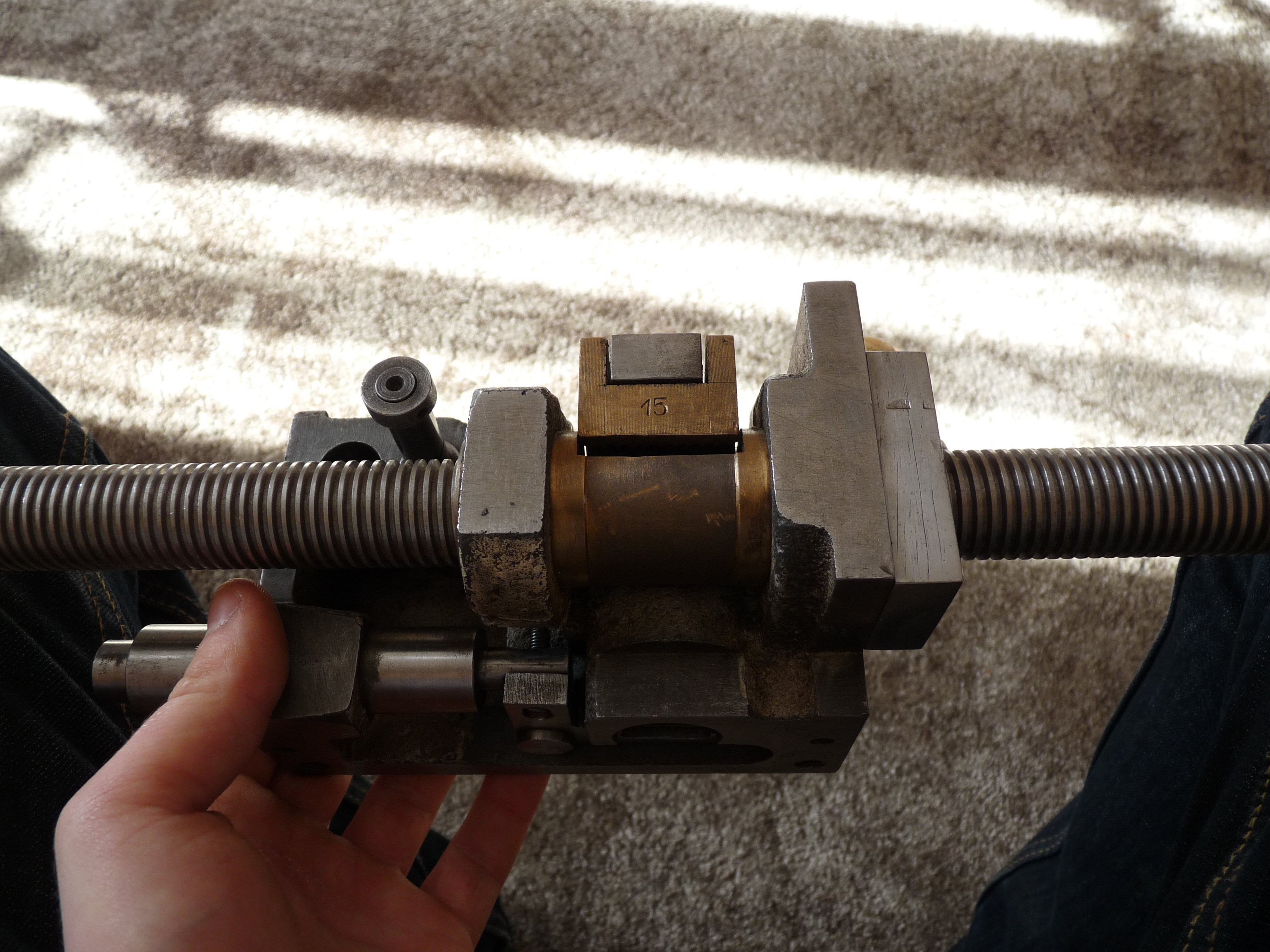

Witam wszystkich bardzo serdecznie, jestem ty nowy więc wypada się przedstawić. Jestem uczniem szkoły technicznej na śląsku i mam 17 lat, dopiero zaczynam przygodę z prawdziwą mechaniką ale mam ok. 8 lat doświadczenia w modelarstwie lotniczym. Więc dorzeczy, stałem się posiadaczem tokarynki TSB 16 i muszę ja poskładać do kupy (maszyna była przez ok. 15 lat nie używana, a support leżał obok w 2 skrzynkach, brakuje jej konika,kół zmianowych... ale takich luksusów się po niej nie spodziewałem jakoś zdobędę i na razie zauważyłem brak pośredniego koła w przekładni do ręcznego przesuwania supportu).No i właśnie support, pierwsze pytanie koło(napędzające to nacięte na walku) pomierzyłem i wyszło mi że m=1, Da koła które zamierzam dorobić ze stali c45 wyszło 22mm, czy dobrze to policzyłem i czy c45 to dobry pomysł(hartowanie nie wchodzi w grę ,bo nie mam dostępu ani kasy)? Teraz drugie pytanie chyba trochę ważniejsze... chodzi o zamek, jak zauważyłem brak koła to postanowiłem się przyjrzeć bliżej, włożyłem do niego śrubę(na kolanach wszystko trzymałem),zamknąłem no i zacząłem organoleptycznie badać luzy...jakieś 1,5mm w lewo i 1,5mm w prawo, nacisnąłem palcem na zderzak i zapadka się podniosła na palcu czułem opór ale zamek(blok z naciętym gwintem) nie chce spadać, puszczam palec i pociągam wajchę w dół i rozłączyło się bez problemu. Próba druga zapiąłem zamek i zacząłem obracać śruba i przycisnąłem zderzak i zacząłem trochę "naginać" z wyczuciem oczywiście,tą śrubą i po kilku ruchach niechętnie się rozłączyło. Gadałem z kolegą który ma taką samą tokarkę i powiedział mi że kiedyś to rozkręcał i tam jest jakaś sprężyna która odrzuca ten zamek
, u mnie nic takiego nie ma ( niestety kolega nie może mi tego pokazać palcem, daleko mieszka i nie bardzo pamięta jak to tam wyglądało w środku ale na pewno była jakaś sprężyna). Sprawdziłem rysunek w DTR i nie zauważyłem tam żadnej sprężyny (nie mam doświadczenia może nie wiem jak powinno wyglądać na rysunku), i tu pytanie czy i ewentualnie gdzie powinna być ta sprężyna i czy te wyżej wymieniowe luzy to jakaś tragedia?

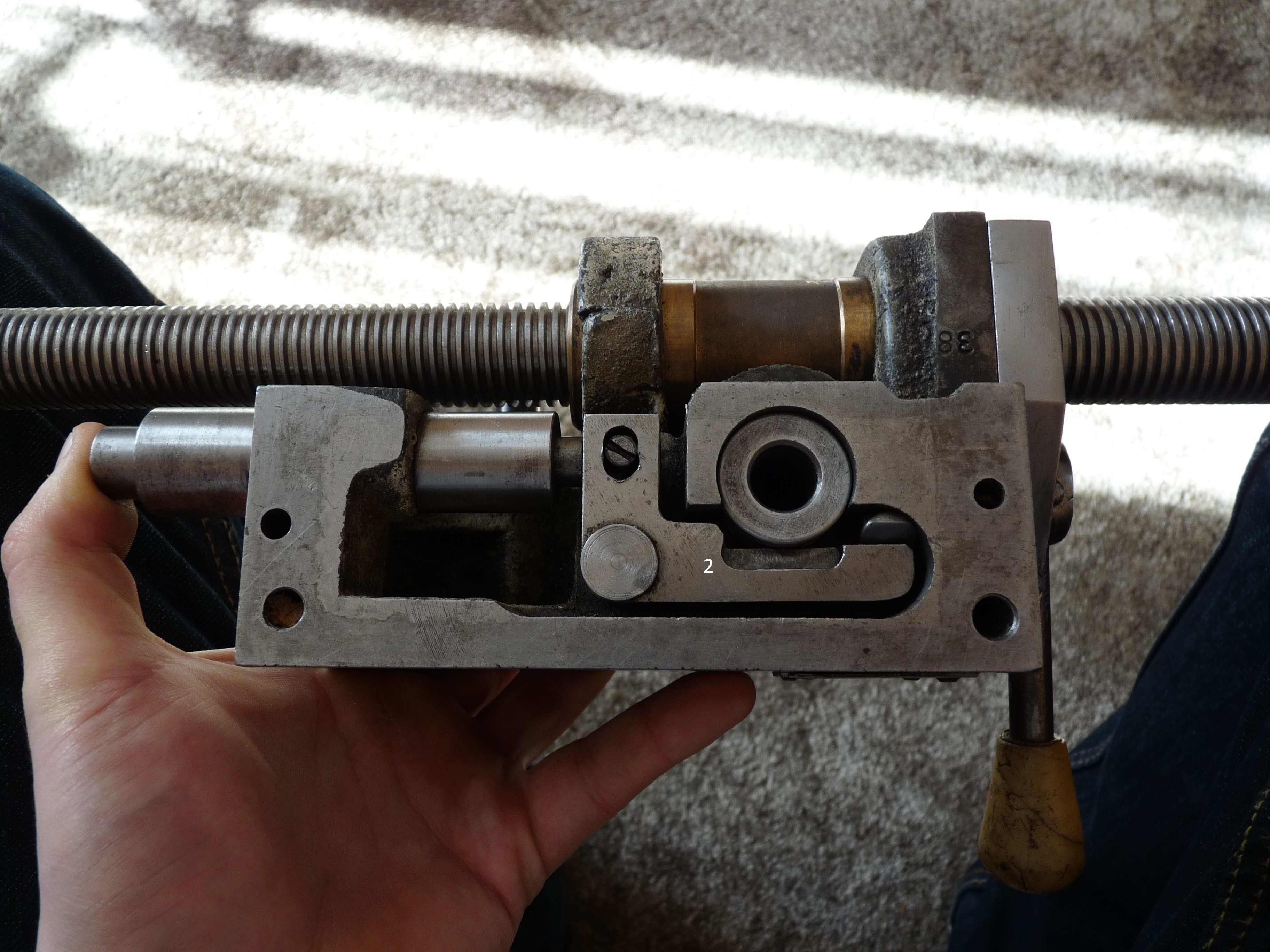

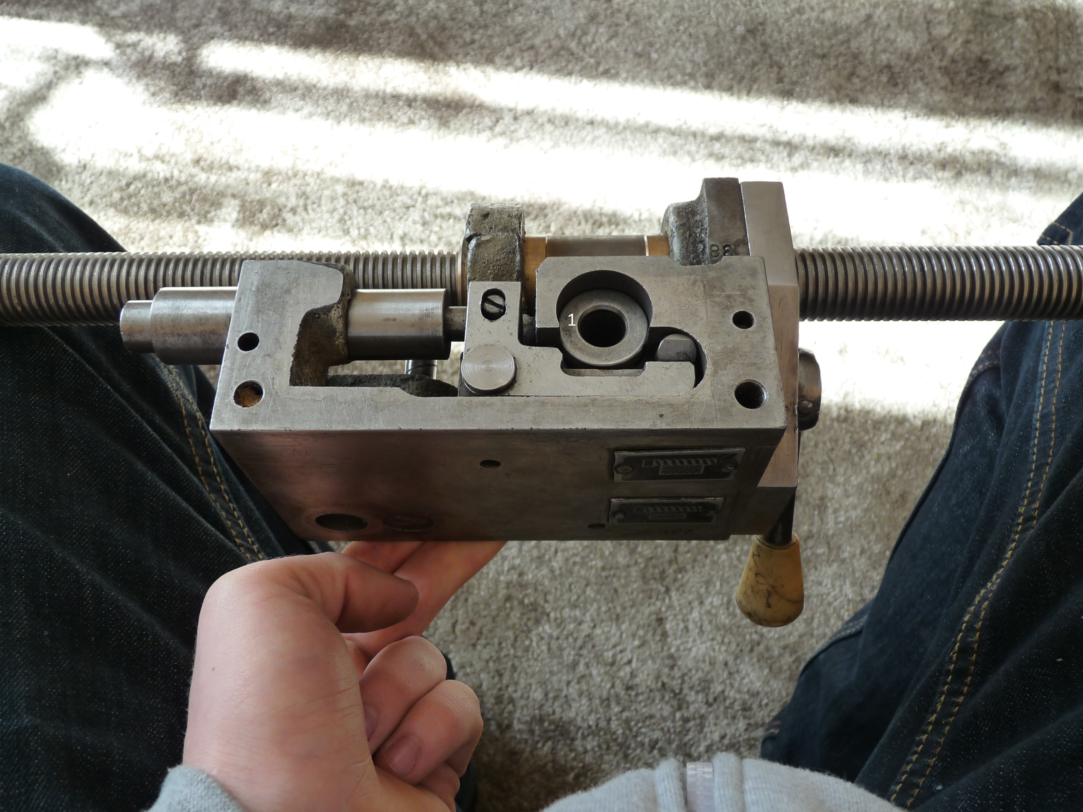

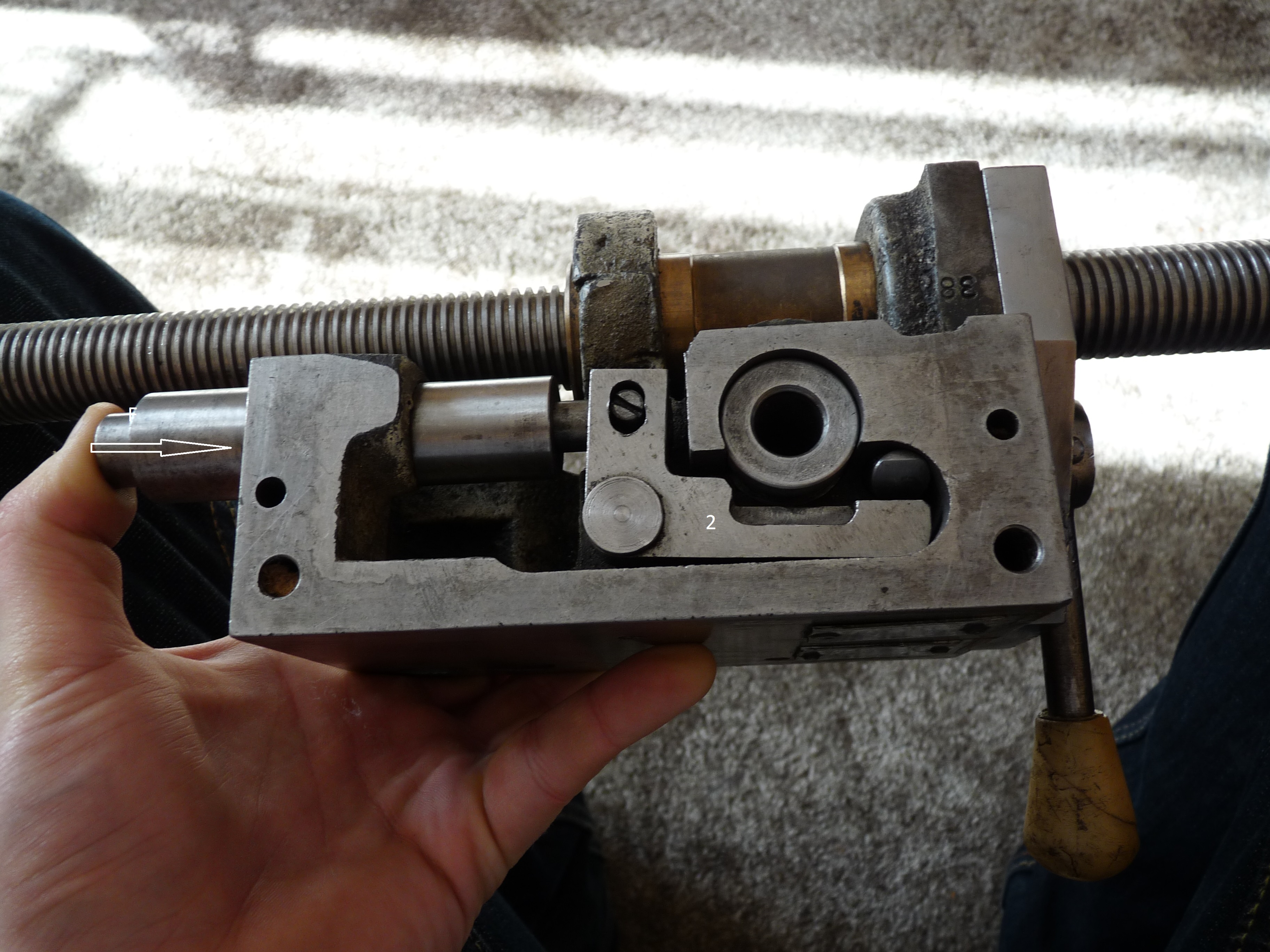

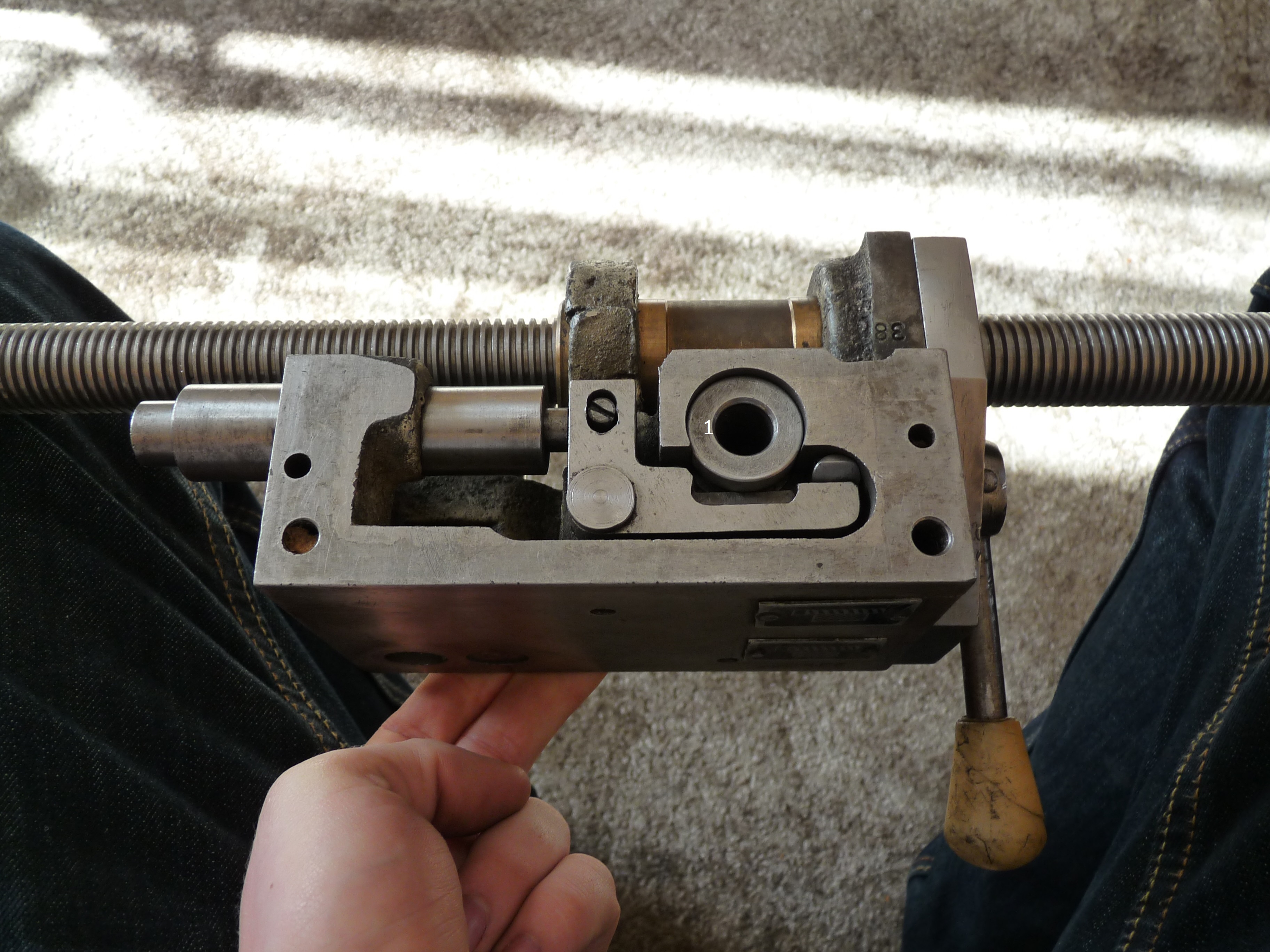

Teraz zdjęcia:
Tutaj dźwignia jest zapięta i element 1 jest na górze
Dźwignia odpięta i element 1 spada w dół
Tak to wygląda od spodu
Tu element 2 styka się z elementem 1
Po przyłożeniu siły do zderzaka (wiem,wiem mistrz paint'a

Wielkie dzięki kolego macgyver4. Dopiero tera zauważyłem że w sankach jest odlany taki "bolec" o którego się ta sprężyna odbija.Jaka ma byś ta sprężyna, jakieś specjalne parametry, gdzie taką zdobyć
. I jeszcze te luzy, ujdą w tłumie czy rozglądać się za nowym blokiem ewentualnie dorobić sobie ?

Sprężynę musisz dopasować o takiej średnicy aby pasowała w otwór a długość taka aby wystawała ok. 2 cm z tulei. Co do luzow zamka ( półnakrętki) to niewskazany jest luz wzdłuzny samej półnakrętki w gnieździe ma to znaczenie zwłaszcza przy nacinaniu gwintów. Posiadam wszystkie kola zmianowe do gitary wiec w razie czego mogą słuzyc za wzór. Dodatkowo jak masz zdemontowaną śrubę od posuwu wzdlużnego to proponuję zdemontować podporę wałka napędzającego śrube od strony skrzynki posuwów i wykonac w niej gniazdo na osadzenie simmeringa co uszczelni skrzynie posuwu przed wyciekiem oleju....
