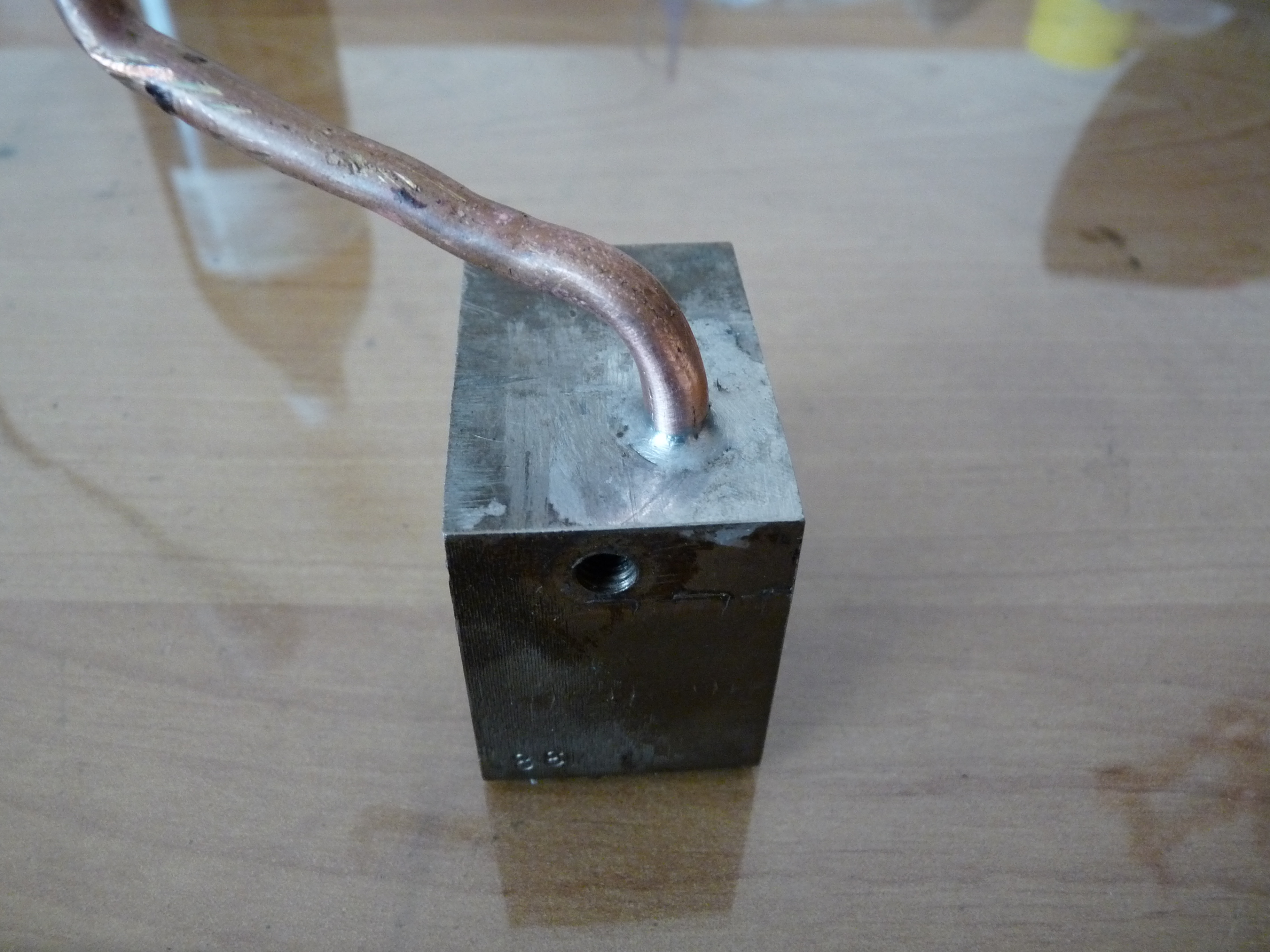

Mamy święta więc w szkole przerwa i oto jej efekty:
Pompa przywrócona do świata żywych
Siadłem sobie do tego na spokojnie, wsadziłem rurke do nafty i zacząłem pompować palcem. Po chwili zauważyłem że co jakiś czas z rurki wylatuje trochę powietrza (bulgocze) i towarzyszy temu pieniąca się nafta na łączeniu tłoka i cylindra. Zaczołem sobie to analizować i doszedłem do następujących wniosków:
1.Pompa zasysa naftę.
2.W środku rośnie ciśnienie(pienienie się nafty na łączeniu) i nafta nie może się wydostać wylotem pompy(bulgocząca rurka).
No i wymyśliłem sobie że zaworek zwrotny na wylocie z pompy jest wspomagany sprężynką
która według mnie jest nie potrzebna lub źle dobrana, bo blokuje całkowicie zawór, po jej usunięci pompa tryska na jakieś 45 cm, po zmniejszeniu docisku przez sprężynę pompa zostaje delikatnie zdławiona.

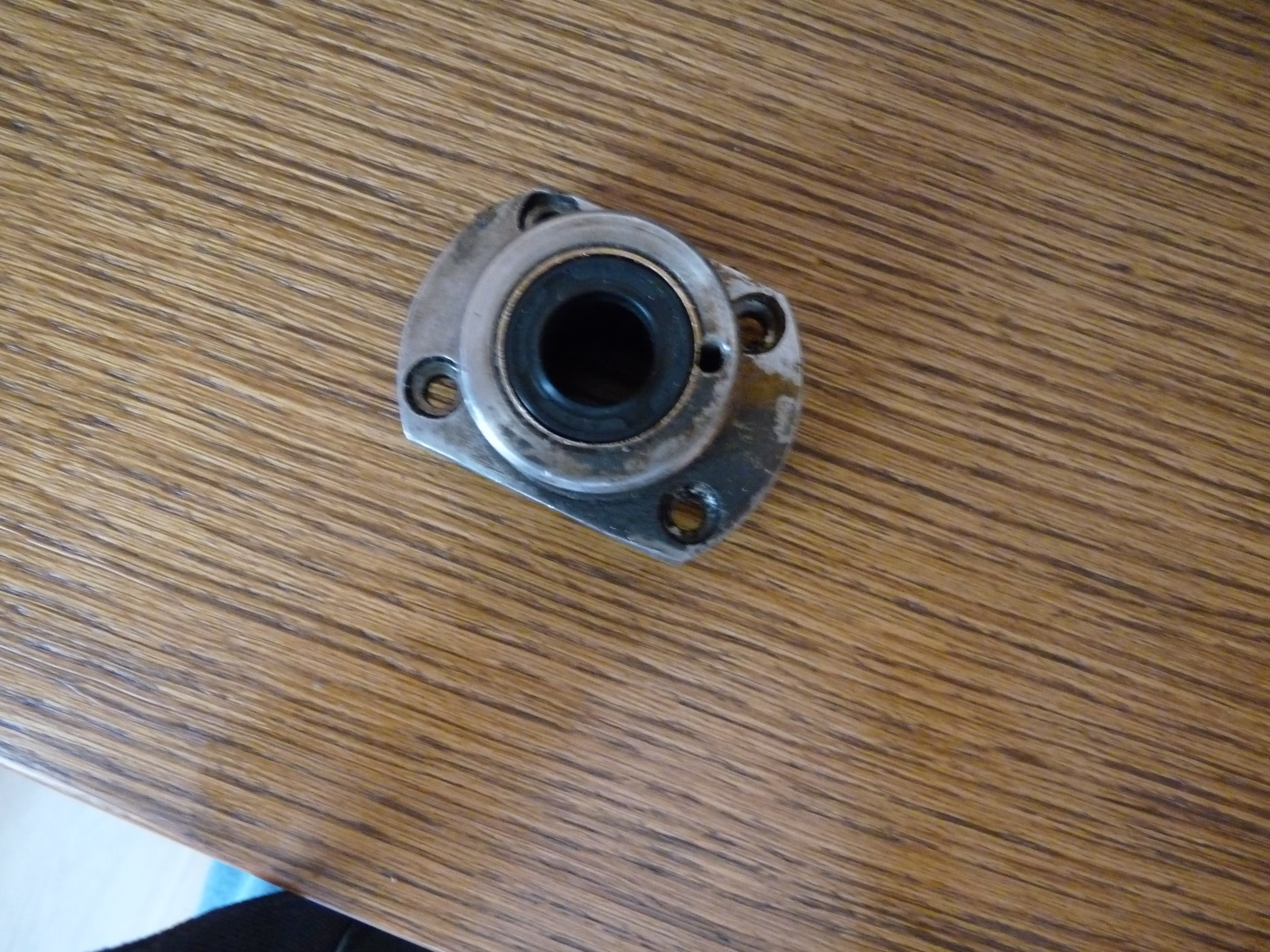

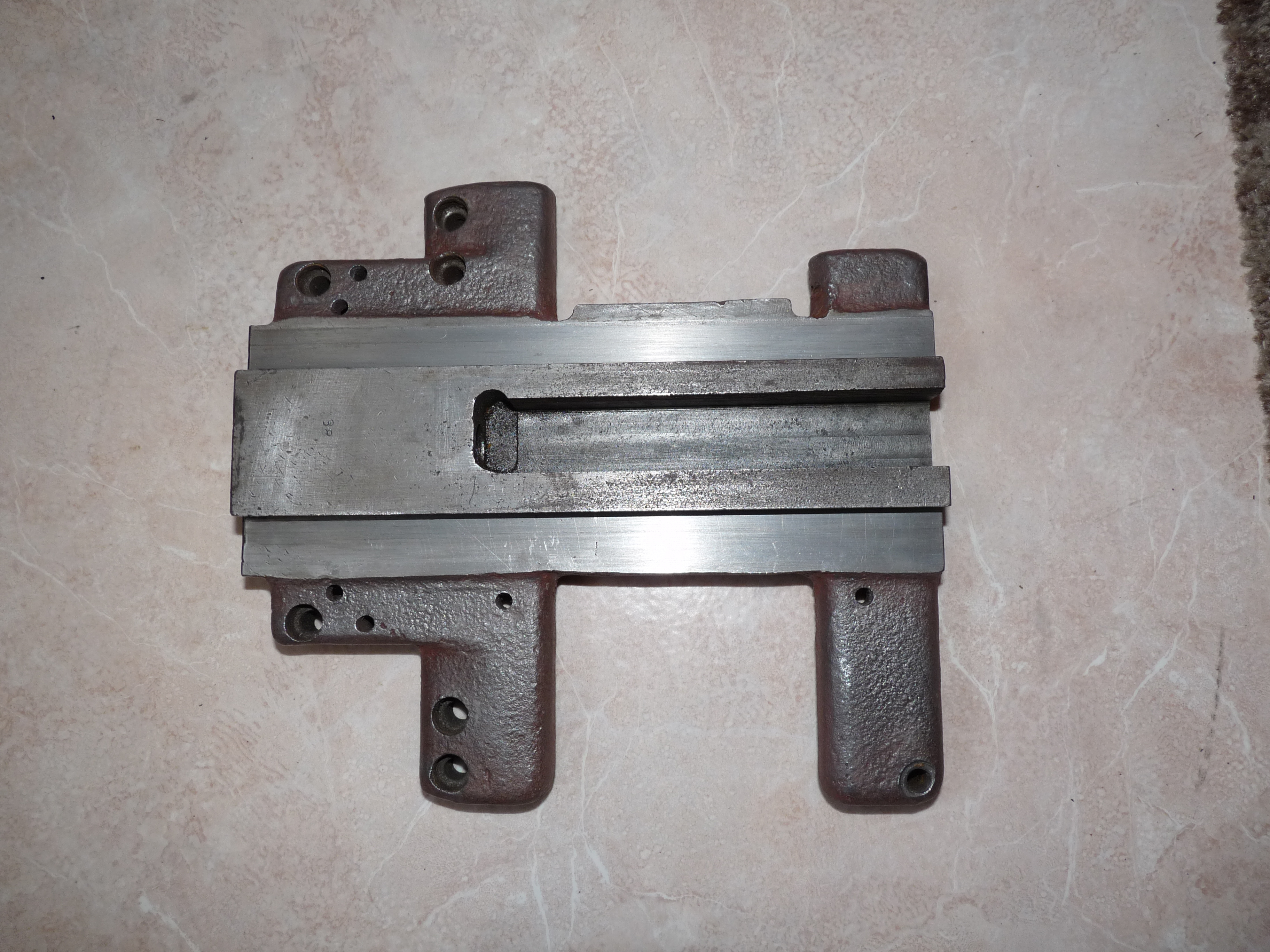

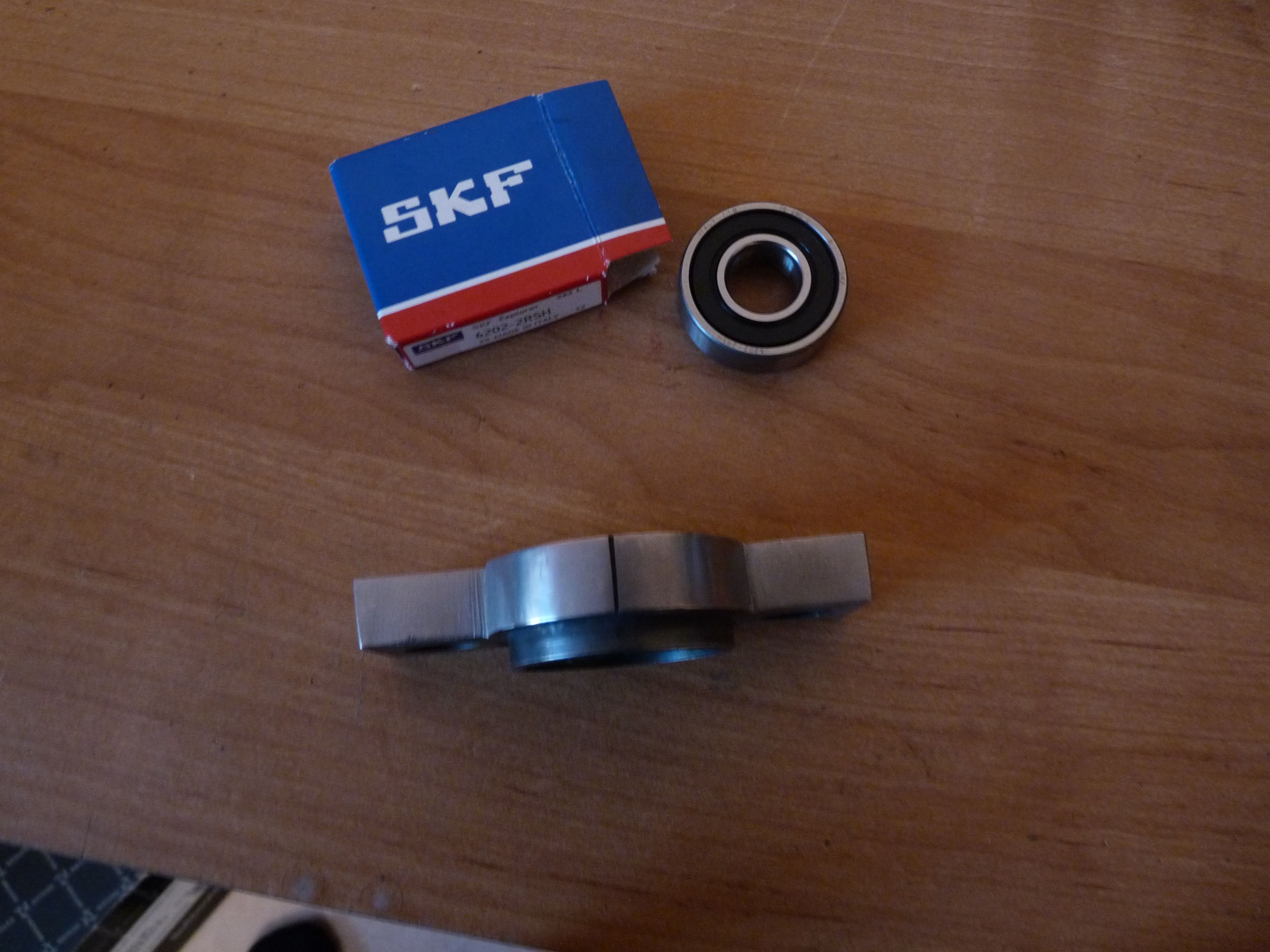

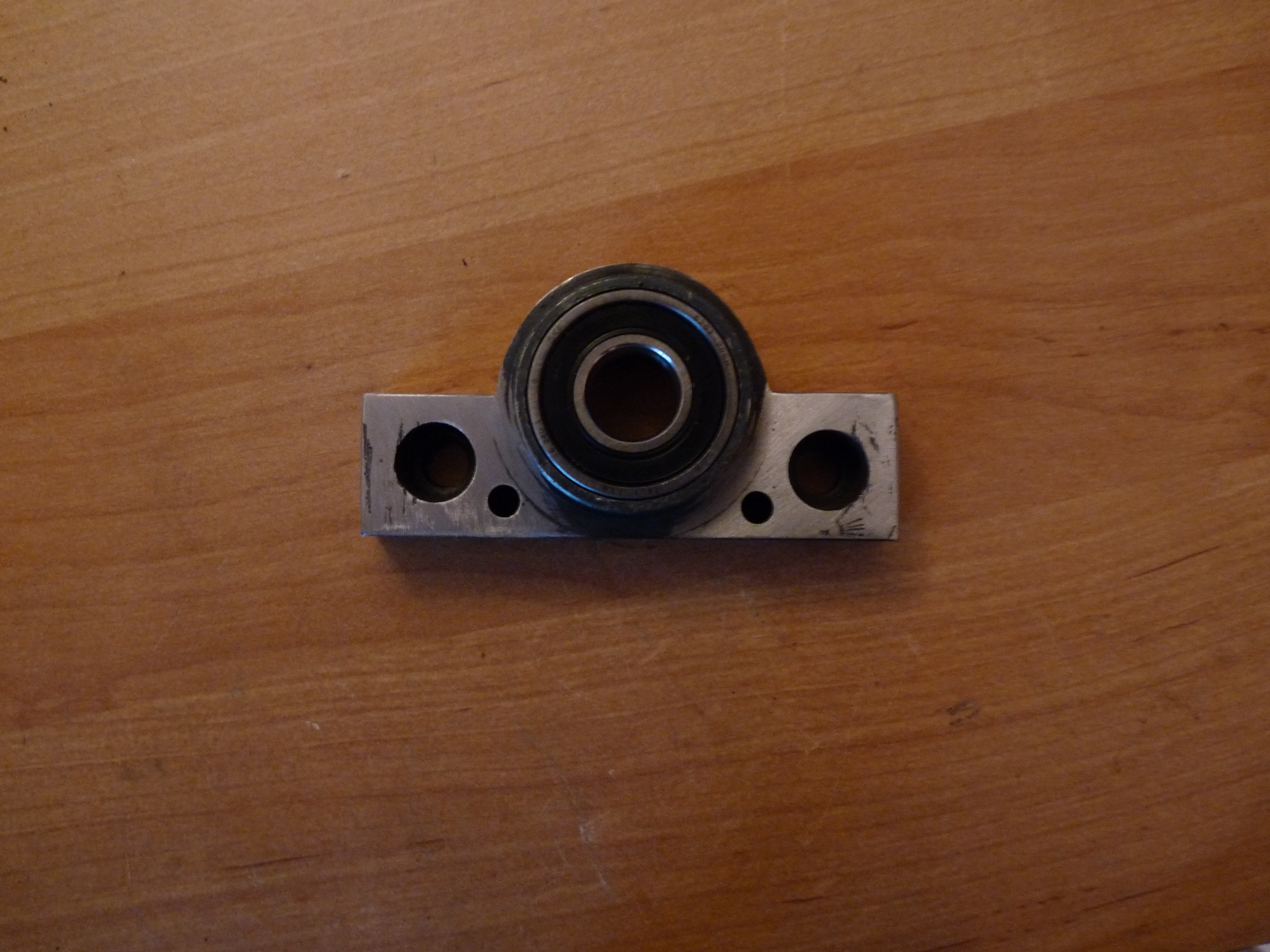

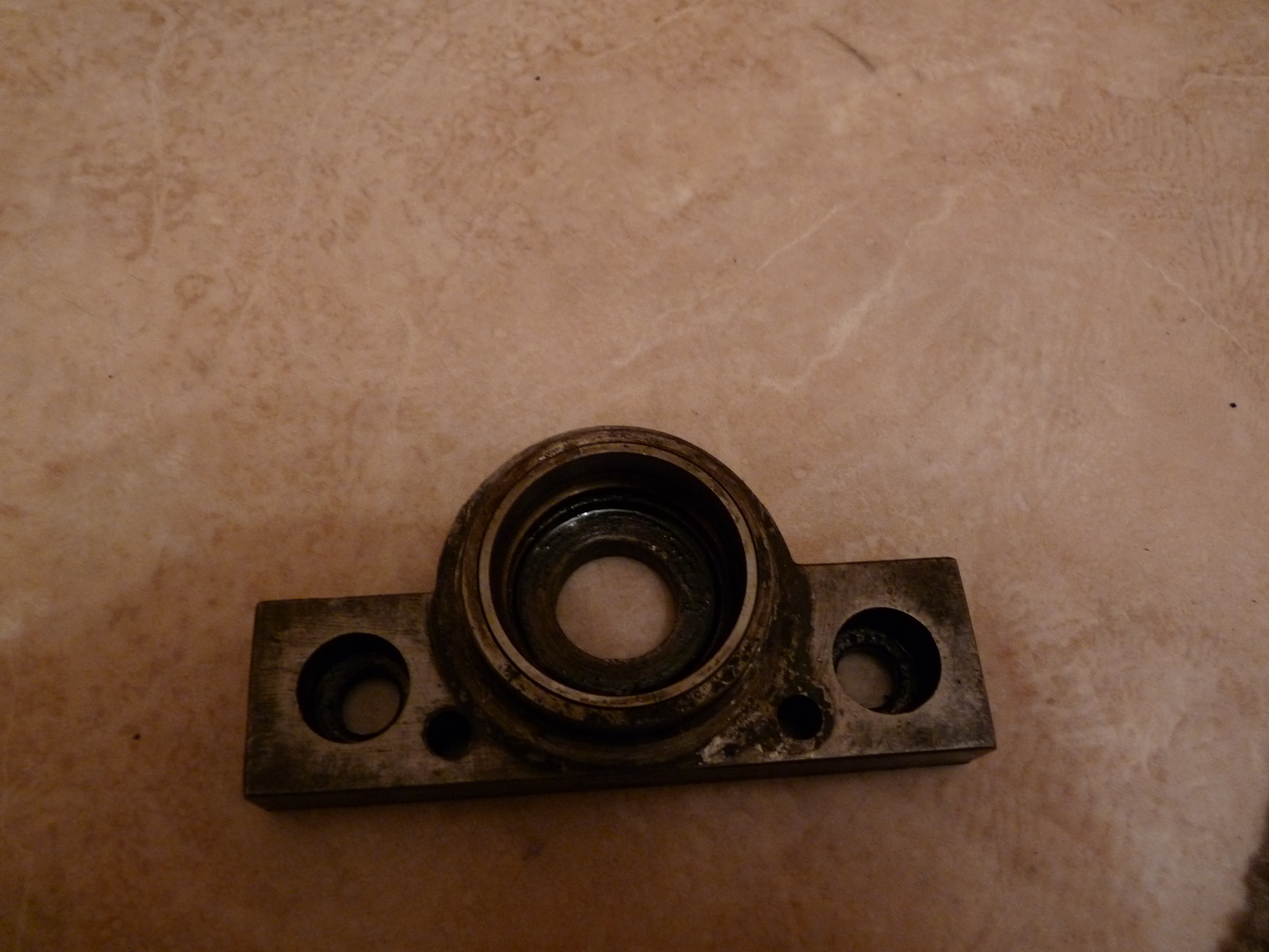

No to mały update co do wykonanych prac:
1.Wyczyszczona i uzbrojona w nowe łożysko podpora sanek poprzecznych
2.Naprawiona pompka i wlutowana porządnie rurka
3.Oskrobanie i wyczyszczenie ze starej farby suportu,wrzeciennika,skrzynki posuwów (potem dodam zdjęcia wrzeciennika i skrzynki)
4.Według wskazówek kolegi macgyver4 wstawiłem simmering (na razie w jedną podporę, bo w drugiej śruba się zapiekła i muszę ją przewiercić )
No i zaopatrzyłem się w kilka specyfików do malowania, wybrałem farbę chlorokauczukową ze względu dobrych opinii na jej temat na forum no i oczywiście na puszcze jest zdjęcie tokarki
