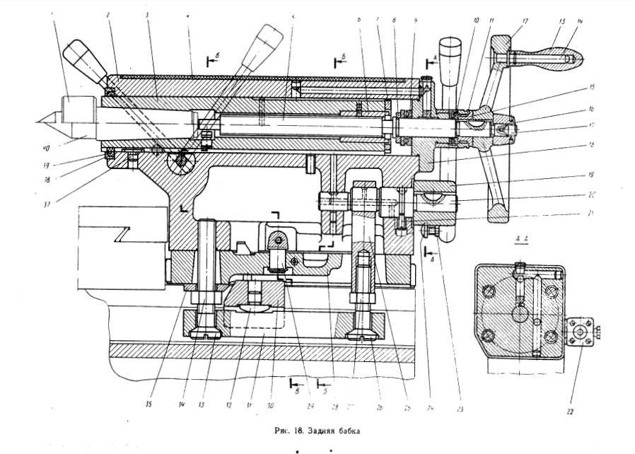

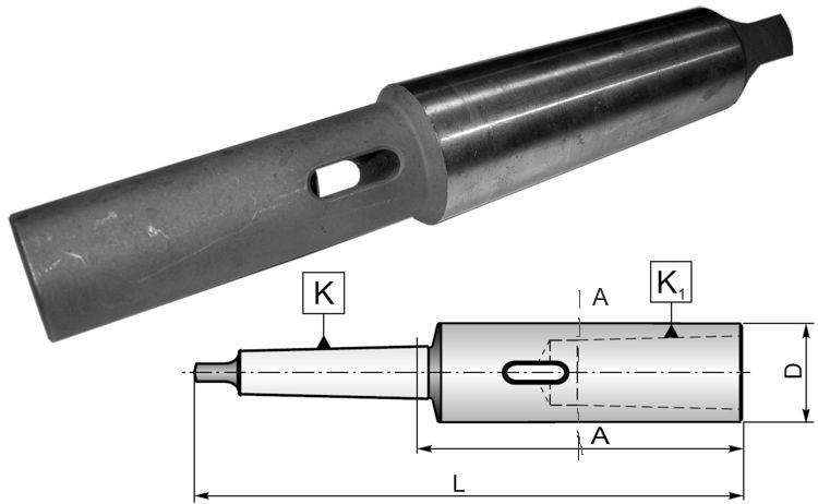

a jak to wyglada z blokowaniem pletwy? bo chyba niektore tokarki tak maja? moze lepiej przetoczyc tuleje redukcyjna 6/5?

Zazwyczaj w konikach stożek wewnętrzny tulei nie ma podfrezowania na płetwę, tylko kończy się przekrojem okrągłym, by przy końcu cofania tulei w korpus śruba wkręcana w nakrętkę tulei wypychała chwyt kła, wiertła, czy innego narzędzia.
tu z dźwignią zamiast śruby
http://instrukcja.pl/i/konik_i_kiel_tok ... _dzialanie
mrozanski pisze:może lepiej przetoczyć tuleje redukcyjna 6/5?
można, ale wystarczy przecież krócej przyciąć przedłużkę(bez zamka płetwy)na linii A-A.
Stożek wewnętrzny K1 nie musi mieć idealnie pełnej długości, a chwytem Morse'a K przedłużki będzie centryczniej zamocować ją (poprzez redukcję jak trzeba) w stożku wewnętrznym wrzeciona do przetoczenia i przecinania (podpierając lekko kłem by przy przecinaniu się nie zluzowała)

A nie lepiej było by zrobić wstępnie stożek nożem, a wykończyć na wymiar rozwiertakiem stożkowym pod odpowiedni MKx

Jak masz rozwiertak Mk5 (cena)? http://ukr.aukro.com.ua/rozwiertak-wyka ... 00707.html
Poza tym tuleje są zazwyczaj podhartowane i szlifowane.

einstein pisze:A nie lepiej było by zrobić wstępnie stożek nożem, a wykończyć na wymiar rozwiertakiem stożkowym pod odpowiedni MKx
ale trzeba miec taki rozwiertak, a tani nie jest a gniazdo nadal pozostaje nieutwardzone
mozna tez kupic tuleje ktora nie ma gniazda na pletwe i jest jeszcze tansza. cos mi sie kojarzy ze w rosyjskiej 16k20 jest w pinoli zabierak na pletwe ale moze sie myle. tylko nie wiem czy sruba jest wtedy zatoczona tak aby przeszla do narzedzia i zeby zostało jeszcze podebranie pod pletwe?

Post napisał: RomanJ4 » 21 lip 2014, 20:30
mrozanski pisze:tylko nie wiem czy sruba jest wtedy zatoczona tak aby przeszla do narzedzia i zeby zostało jeszcze podebranie pod pletwe
jest. http://www.google.pl/url?sa=t&rct=j&q=& ... 8958,d.bGE
