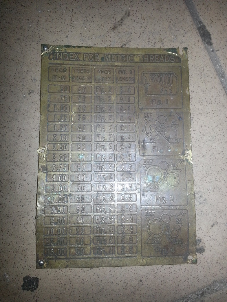

Ciekawi mnie jakie są możliwości robienia gwintówt metrycznych i czy w związku z tym wcześniejsze nakierowanie na stare zapiski dało rozwiązanie tego problemu.
Gwlnty calowe na przekładni nortona dają pokaźny wybór jednak obawiam się czy maszyna jest zaopatrzona w koła zębate gitary dające taką możliwość. Jak to jest?

O widzisz nawet mam ta planszajbe tylko za kolem zębatym będę musial sie rozgladnac :razz: Nie ma mostka, ale za to cale łoże jest regulowane mozna je przesunac ok. 50cm do tylu jezdzi ono tak jakby po drugim lozu...
A co do gwintow wygrzebalem rowniez oslony od niej i o to taka tabliczke
mysle ze juz teraz nie bedzie problemu bo nawet kola zmianowe sa :wink:

No to pięknie, więc jakie koła brakują, czy może są wszystkie, bo w tabeli nie ma skoku 1,75mm do gwintu M12 więc zamiast 40z trzeba by dać 35z ( ale to nie jest sprawdzone ani pewne ) i maszynę ustawić jak na 2mm. Trzeba pamiętać aby koła dokupione miały zęby takiej samej wielkości jak te z którymi współpracują zobacz na to hasło:
m – moduł zęba parametr charakteryzujący wielkość
zębów koła zębatego na stronie:
http://pl.wikipedia.org/w/index.php?tit ... %C4%99bate
radeksr2

Są wszystkie takze nie ma problemu a co do tej 12 to sie juz jakos obejdzie :wink:

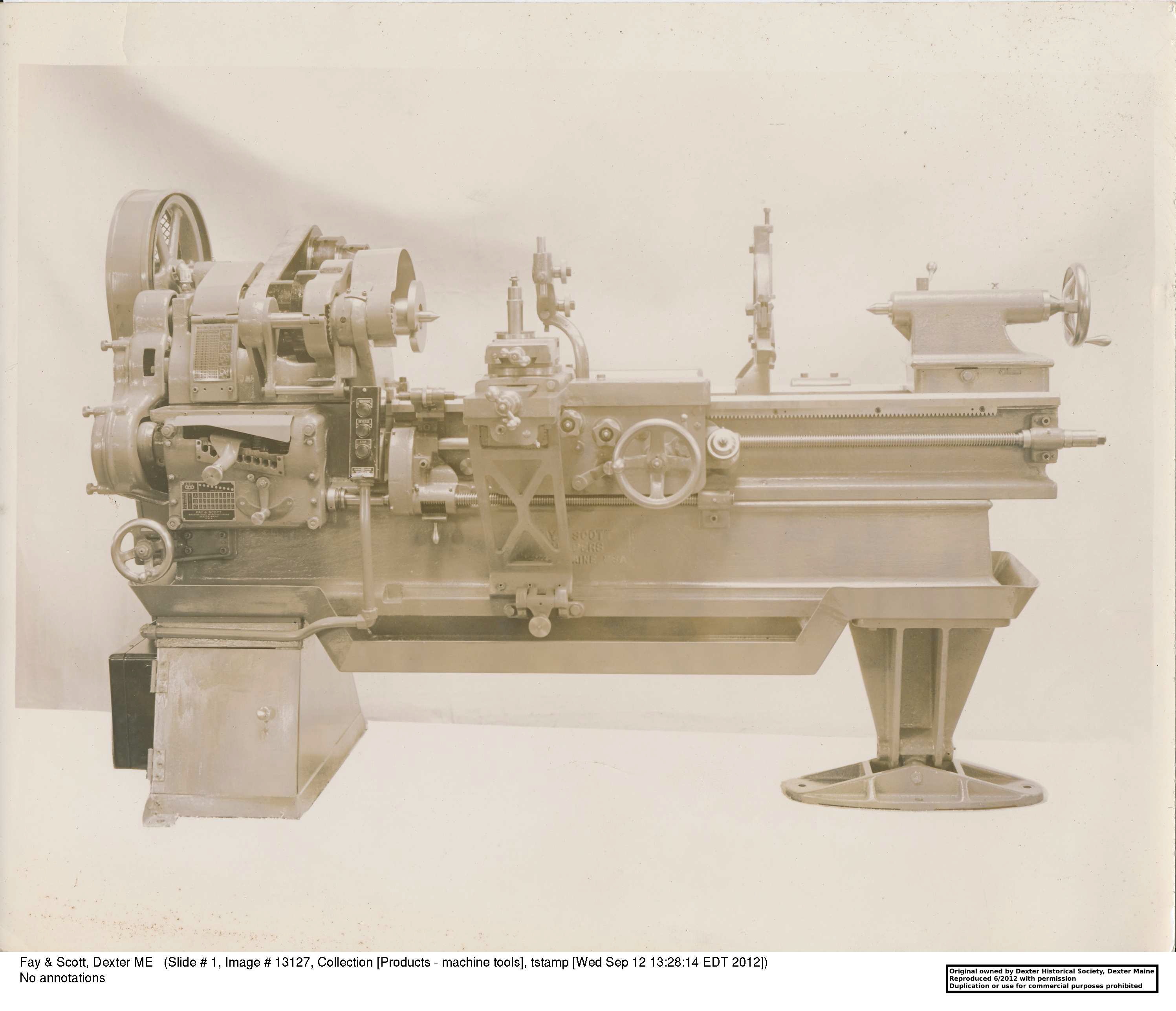

Udalo sie znaleźć oryginalne zdjecia widac na nich jak odsuwa sie to loze :razz:

Zastanawiam sie nad tym po co tylna stopa jest wachliwa. Czy ktos moze mi to wytlumaczyc bo nie przychodzi mi nic do glowy..
trzasu
Posty: 1324
Rejestracja: 10 cze 2007, 00:16
Lokalizacja: o/Bełchatowa
#36
Post napisał: trzasu » 17 cze 2014, 22:07
radeksr2 pisze:Zastanawiam sie nad tym po co tylna stopa jest wachliwa. Czy ktos moze mi to wytlumaczyc bo nie przychodzi mi nic do glowy..
Z tego co widzę to jest tam wahliwa stopa która posiada dwa przeguby które umożliwiają kompensację wszelkich nierówności podłoża.
Gdyby była sztywna stopa to posadzka pod nią musiałby być idealnie równa tak by cały ciężar był przenoszony przez całą stopę, podparcie takiej sztywnej stopy tylko w jednym punkcie wnosiłoby niekorzystne obciążenie ciężarem w jednym punkcie na korpus maszyny, większość maszyny jest posadawianych na sztywnych korpusach ze stopami regulacyjnymi.
