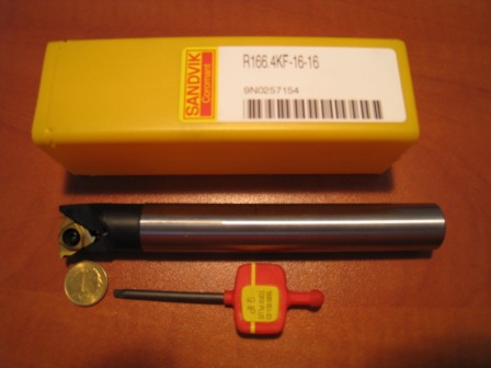

Dotarł trzonek.
Już nie mogę się doczekać
Jestem pod wrażeniem wykonania bardzo "ładnie", jak coś wytoczę to się pochwale.
Może nie ma się czym podniecać dla niektórych to standard no ale u mnie cena noża i płytek przekroczyła roczny przychód z toczenia

u mnie jak mówisz... takie narzędzia to codzienność, ale powiem tobie, że warte sa swojej ceny. wybrałeś jeden z lepszych noży sandvika. jeśli dobrze widzę to jest trzonek 20mm? mam identyczny i jest bardzo sztywny. powinien mieć również chłodzenie przez środek trzonka...

Trzonek fi 16mm. tak ma kanalik do chłodzenia.
4xD to 64 mm dla większości wystarczy a D20 się nie zmieści bez myślenia jak, poza tym minimalna średnica gwintu zadecydowała.
Mało toczę za pieniążki, mam po prostu takie hobby więc nie przesadzam nóż z 10 płytkami kosztował 1331 PLN. Do tej poru radziłem sobie tym co miałem w spadku z tokarką, zaczynam myśleć o rozwinięciu tego hobby co by jakieś pieniążki przynosiło więc inwestuje.
Jak się włączy obroty lewe to zewnętrzny też da się obrobić tyle że lewy hehe (no optymalnych warunków się nie osiągnie ale... na filmikach tak widziałem tyle że nie gwinty)
pochylenie nie w tą stronę.
Dorozumiewam że ta kreseczka oznacza orientację i powinna być na górze (czyli 15 stopni obrucona podstawa płytki od poziomu)?

To jeszcze warto wspomnieć, że do tego nożyka trzeba odpowiednio dokupić płytki podporowe. Mało osób o tym szczególe wie, a przecież jest to ważne, żeby płytka pracowała w najlepszych warunkach. Jeśli wyobrazimy sobie gwint (a niech będzie zewnętrzny) o skoku np. 5 mm i będziemy chcieli robić np. śrubę pociągową (o takim skoku, ale małej średnicy) o średnicy D=30 mm (jest to możliwe, raczej wyjdzie ślimak), a później będziemy robić gwint np. M120x5, to płytkę podkładową (zwaną prawidłowo podporową) trzeba zmienić.
Więcej w http://www2.coromant.sandvik.com/coroma ... 22-C26.pdf - na końcu tekstu jest tabelka i jest to dość fajnie wytłumaczone.
