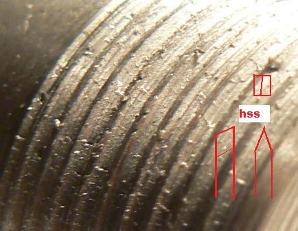

Podejrzewam, że tu obroty nie pomogą. Może być coś z naostrzeniem noża. Noże z płytkami mają w tym zakresie określone wymagania. Może pomóc wymiana noża na taki bez płytki, ma nieco ograniczone wymagania w zakresie ostrzenia, łatwiej to zrobić w warunkach warsztatowych. Do tego jak się doda odpowiednie chłodzenie to jakość powinna się poprawić.

Próbowałem przy 800 obr/min. to samo trochę lepiej. wnioskować by należało że to noże są złe.
Jakieś sugestie, jak wcześniej pisałem używałem:
ISO 12R 16x?? P20 pafana oraz
ręcznie (ściernicą garnkową na szlifierce) ostrzony ze stali szybkotnącej dogładzany osełkami na lustro, pozostaje kwestia kątów (na zdjęciu jest szkic mniej więcej zachowane kąty)

napewno to jest material C45? raczej powierzchnia wyglada mi na ST3 bo wlasnie ten material lubi sie tak ciagnac. jakie dajesz chlodzenie? masz jakis lamacz wyszlifowany na nozu czy gorna powierzchnia na prosto?

Głowy nie dam sobie uciąć że to jest 45 tka. Załóżmy że może to być st3 bo w takim materiale też trzeba gwinty robić
Na innych wałkach stalowych mam podobnie.
Co do geometrii noża to jest płaski bez łamacza (była też wersja z pochyloną powierzchnią natarcia ok. +5 st. ), w alu serii 7000 ten nóż daje bardzo dobre efekty .
Chłodzenie to emulsja (emulgol chyba ok 5% może za słaba) i jeszcze na oleju maszynowym robiłem.

nie ma co porownywac alu do stali. to sa dwa zupelnie inne i inaczej zachowujace sie materialy. cos co idzie w alu jak igla na 99% w stali nie bedzie szlo i na odwrot. stawiam na zly material, bardzo ciagliwy, raczej jest to najtansza odmiana ST3. ciezko bedzie tobie uzyskac dobra powierzchnie w tym materiale i jesli nie zakupilem go za duzo taniej wyjdzie zmienic material niz dalej probowac. jesli natomiast chcesz bardzo gwintowac w tym co masz to musisz bawic sie z nozem az trafisz na geometrie ktora bedzie miala dobre wyniki. ciezko mi cokolwiek napisac o nozu jesli nawet nie wiem jak on wyglada... do tego materialu musisz niestety koncowe przejscia dawac z minimalnym zaglebieniem. chociaz zauwazylem tez cos zlego w twoim gwincie: co to jest i skad sie wzielo zaglebienie na wierzcholku gwintu?

Spróbuj większego kąta pochylenia krawędzi a ostatnie przejścia raz jedną stronę gwintu raz drugą przesuwając nóż 0,02 w prawo i w lewo powinno to poprawić jakość gwintu w moim przypadku pomagało a do chłodzenia emulgol ale zdecydowanie więcej niż 5%.
