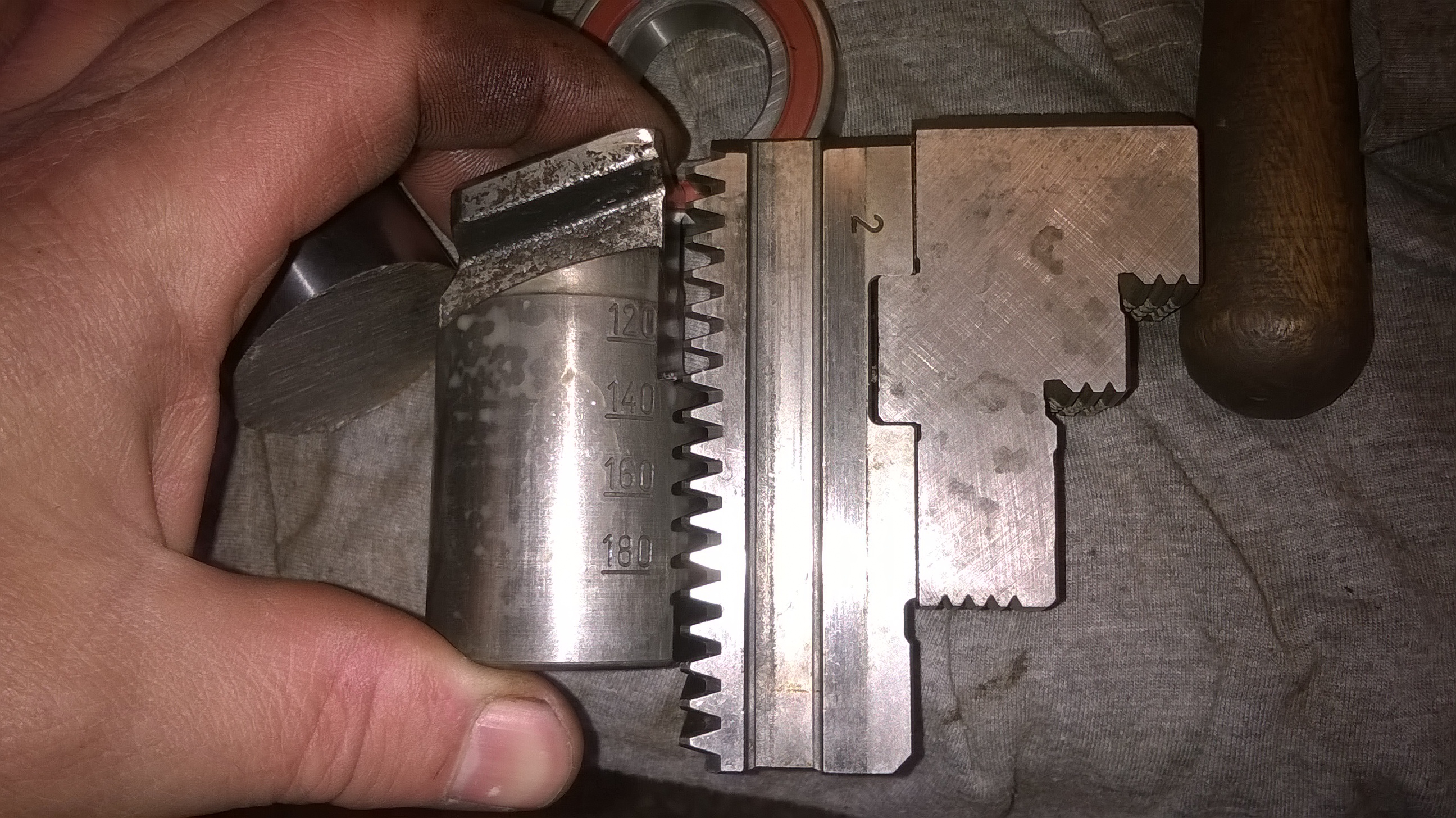

No wiesz, szczęki mogą być po prostu wyślizgane, parę razy detal się obróci, czy przepchnie, a na dodatek jakiś krasz, co spowoduje minimalne wygięcie szczęki i wówczas szczęka nie trzyma równo i takie efekty się dzieją. Czasem szczęki były toczone przy zaciśnięciu na pierścieniu od zewnątrz (po wypadkach), a pracują odwrotnie. Czasem szczęki są prostopadłe, ale uchwyt wychechłany i przy zaciskaniu są odpychane przez pezedmiot, pod kątem i trzymają nierówno. Przyczyn jest wiele, jedno jest pewne, przy tak małym wiertle nie powinno się tak dziać.

Dzis spróbowałem rozsunąć szczeki o ząbek ale niestety wtedy nie łapią detalu . Skok szczek to ø20mm . Mój detal ma ø40 i łapie się w zakres ø30-ø50 , wiec jest w środku skoku . Próbowałem dziś złapać wałek z poliamidu , to go zgniotło jak papierowy . O co chodzi :shock: :?: :!:

To nie jest uchwyt z jakimiś ząbkami tylko zębami i na zdjeciu widać skok szczęk używam podobnego SMW ale 250 i tam skok jest jakies 12 mm mój przy 30 atmosferach odgniata sie na stali ja mysle że uszczelniacz cylindra nie trzyma cisnienia rozbierz to i popatrz na jakość uszczelnień i powierzchni jak będzie jakiś nietypowy uszczelniacz np jakis Qad ring to się nie przejmuj przy takich cisnieniach to parę oringów na kupie i działa bez problemu no dorobic uszczelniacz można za jakieś pare stów. fajne uchwyty zmiana srednicy mocowania jakąś minutę i tak samo wymiana szczek mam z dzieśięć kompletów
