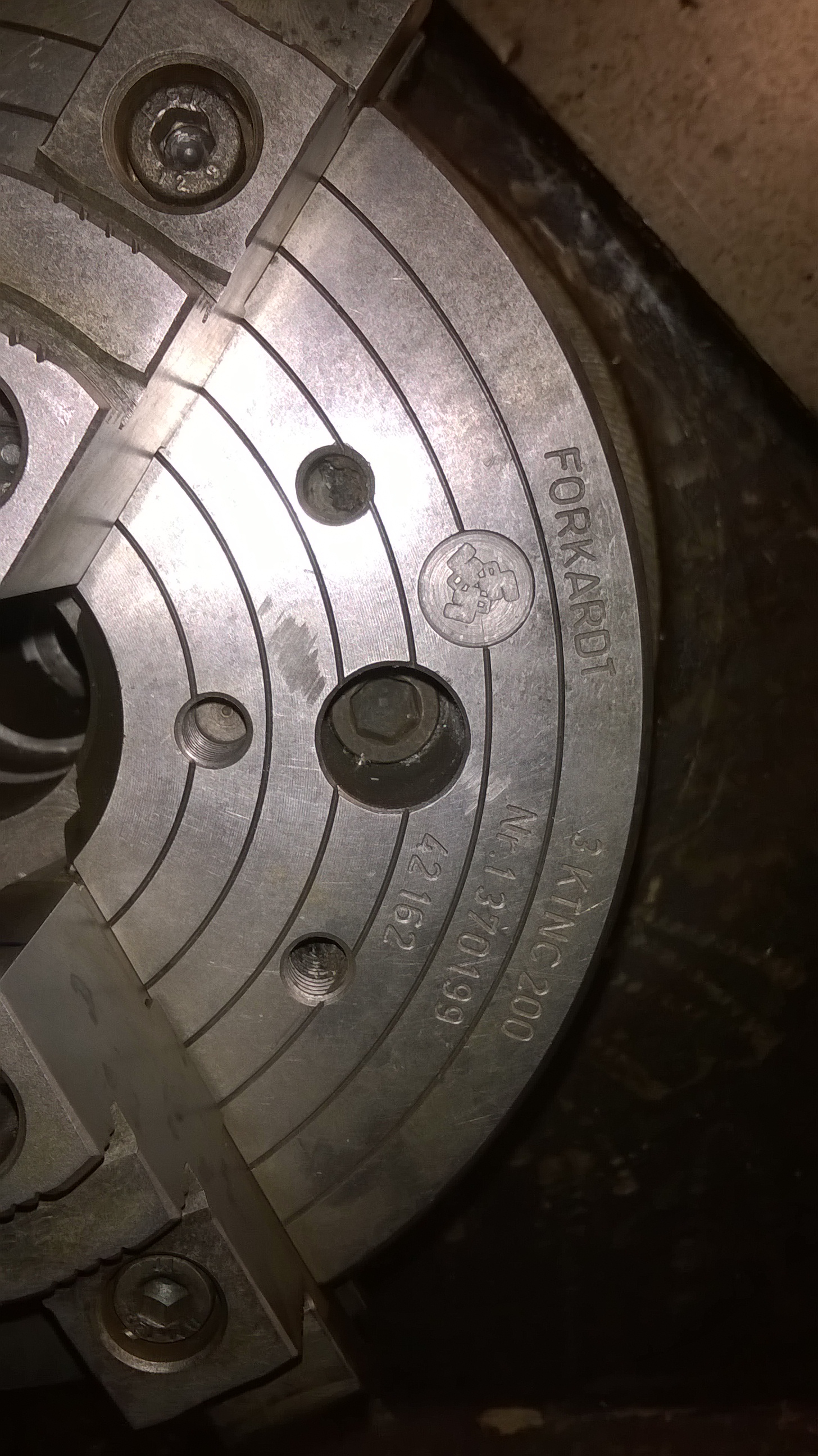

łał :shock: jutro popędzę do warsztatu sprawdzić czy mam takie znaczniki.
WZÓR
Posty w temacie: 10
Posty: 8558
Lokalizacja: Oława
Post napisał: WZÓR » 26 gru 2014, 20:16
blasterpl pisze:łał :shock: jutro popędzę do warsztatu sprawdzić czy mam takie znaczniki.
... i daj znać w jakiej pozycji są po dociśnięciu materiału.

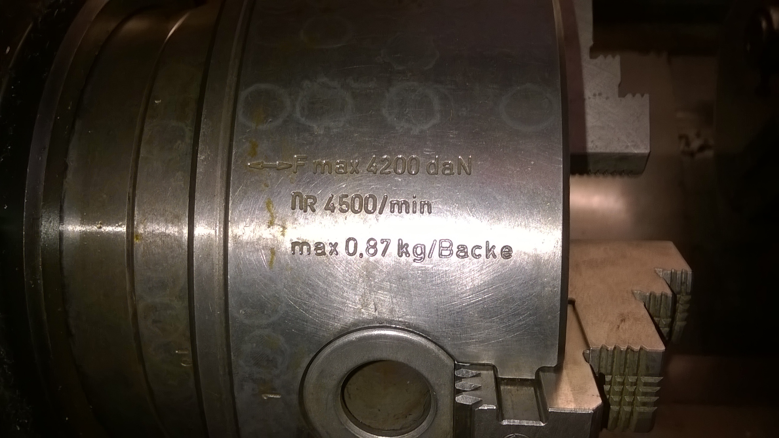

A ile taki uchwyt ma skoku?
blasterpl
Posty w temacie: 9
Posty: 1943
Lokalizacja: jelenia gora
Post napisał: blasterpl » 27 gru 2014, 18:29

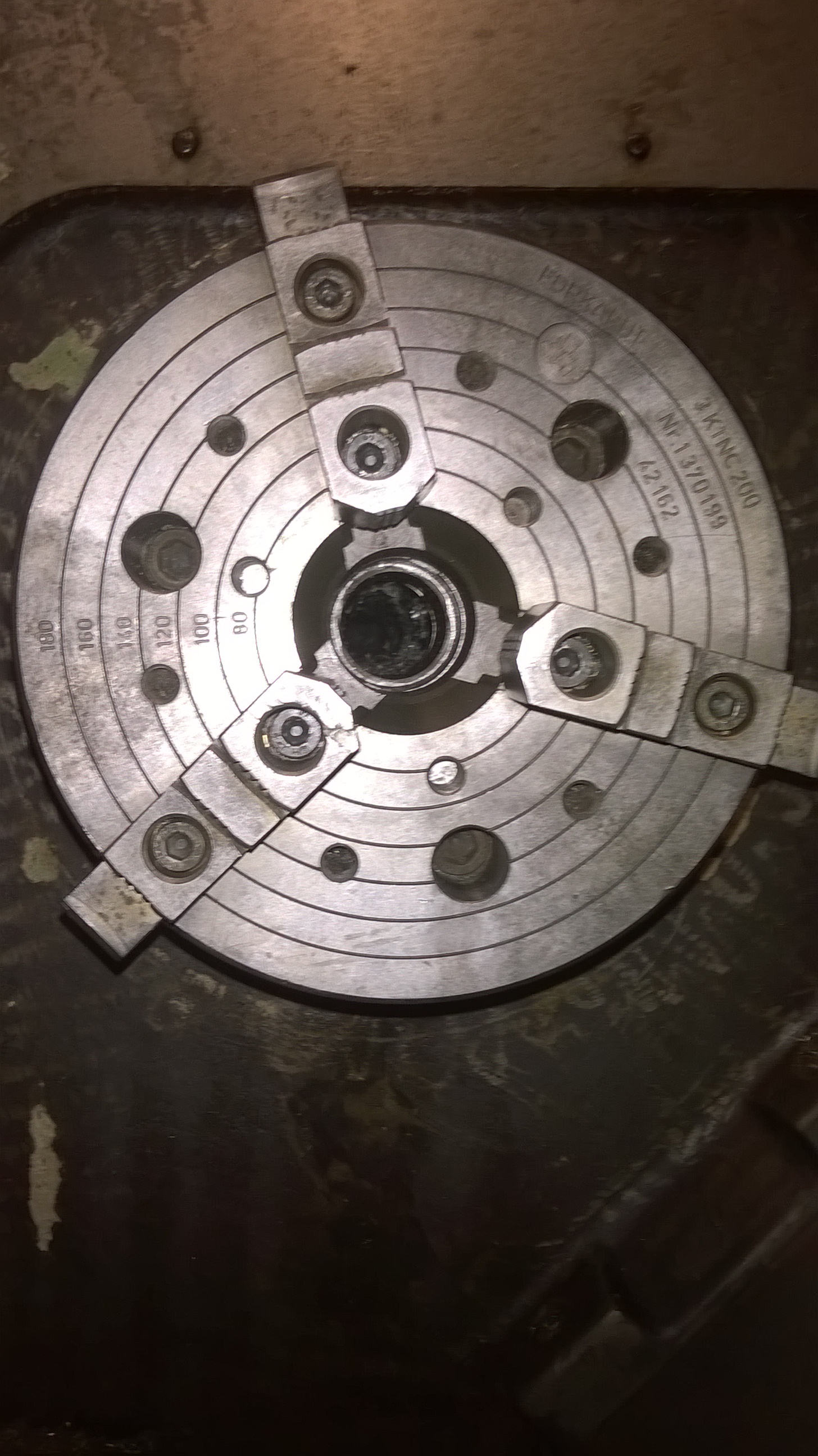

Na moim uchwycie żadnych znaczników nie ma :cry: , próbowałem opuścić szczeki o jeden ząbek ale wtedy detal nie wchodzi .

blasterpl pisze:... , próbowałem opuścić szczeki o jeden ząbek ale wtedy detal nie wchodzi .
To spróbuj w drugą stronę .... , daj dwa ząbki do góry i siła docisku powinna wzrosnąć.

To krótki element. Nie wszedłby w takie szczęki - http://www.beta.ostrowwlkp.pl/pdf/dkt_s ... 012_pl.pdf zobacz strony 12/13 - najmniejsze stosujesz do średnic 30-50. Jeśli nie, to może warto podtoczyć szczęki miękkie, tak żeby materiał się opierał. No i koniecznie ciąć mniejsze przygotówki, ten detal powinien dwa razy szybciej powstać i nie wystawać tyle z uchwytu.

jasiu... pisze:To krótki element. Nie wszedłby w takie szczęki - http://www.beta.ostrowwlkp.pl/pdf/dkt_s ... 012_pl.pdf zobacz strony 12/13 - najmniejsze stosujesz do średnic 30-50. Jeśli nie, to może warto podtoczyć szczęki miękkie, tak żeby materiał się opierał. No i koniecznie ciąć mniejsze przygotówki, ten detal powinien dwa razy szybciej powstać i nie wystawać tyle z uchwytu.
Tak , czy siak to nie może być rozwiązaniem dla tego przypadku.
.... uchwyt nie trzyma jak należy i trzeba znaleźć przyczynę i rozwiązać ten problem.
Przy takim ciśnieniu ( jak już wcześniej napisałem) na moim uchwycie szczęki twarde dość pokaźnie wcinają się w materiał zostawiając spory odcisk .
U kolegi detal sporo wystaje od szczęk ..... , nie jest to normalne jak i to , że wiertło w trakcie pracy przesuwa go do tyłu o 2mm przy takim docisku.
