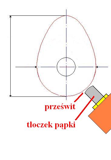

Widzę tylko dwa rozwiązania tej sytuacji:
1 - dorobić nową krzywkę ale rozbiórka dosyć pracochłonna i kłopotliwa,
2 - dorobić nowe dłuższe tłoczysko mniej pracy z rozbiórką ale też i może się okazać, że nowy tłok nie będzie za dobrze wykonany (ten oryginalny jest hartowany i chyba szlifowany).
Co radzicie od czego zacząć?

Myślę, że to pierwsze. Chyba, że pomiędzy tłokiem a nakrętką w której się porusza są już takie luzy (czy też "jajcowatość" otworu nakrętki), że trze ba by roztoczyć i rozwiertaczkiem pociągnąć otwór nakrętki, dorobić do tego nowy tłok z nową dokładnie pasującą średnicą.
Wtedy dorabianie krzywki mija się z celem..

Kolego jeśli masz możliwość pomierz tę krzywkę (w najwęższym i najszerszym położeniu), sprawdź ten prześwit (jeśli jest). Zaznacz na rysunku poglądowym wyniki z pomiaru.
Zrób dokładniej zdjęcie samego tłoczka i sprawdź tę śrubę
czy początek tej śruby jest stoczony czy to elastyczny "sforzeń" ? Ta śruba jest na docisku strony ssawnej, czy na wylocie pompki ?

Wczoraj zakończyłem walkę z pompą smarowania. Okazało się, że wszystko było sprawne tylko pasek napędu (ten krótki 450mm) zamiast 10mm założony był 8mm. Powodowało to jego ślizganie a momentami nawet zatrzymanie. Teraz smarowanie łożysk wrzeciona następuje poprzez krople oleju tak co 10 sek. 1 kropla. Dodatkowo musiałem przytkać przewód olejowy którym spływał olej na zębatki w skrzynce posuwów. Szybciej spływał niż pompa pompowała.
Dziękuję wszystkim za pomoc i pozdrawiam...
