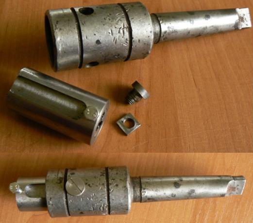

Post napisał: acetylenek » 15 maja 2010, 18:20
Teraz już mam trochę więcej do gwintowanie a i średnica jest większa więc powstało coś takiego.
Znalazłem w rzeczach które dostałem w spadku od poprzedniego właściciela tokarki tą część ze stożkiem Morse'a i zaadaptowałem na ten cel. Może ktoś wie do czego to oryginalnie służyło?

Post napisał: lukadyop » 15 maja 2010, 18:49
Ta oprawka służy do szybkiego mocowania są tam miejsca na 3kulki i powinna byc tam jeszcze na wierzchu tulejka a dwa rowki służą do zabezpieczenia pierścieniami sprężynowymi przed zsunięciem.

Post napisał: acetylenek » 15 maja 2010, 21:34
Dziękuje.
Jak widać niewiele zostało z tego :mrgreen: a i tak się przydało.
Do czego to było tzn. co można było szybko zmieniać? W komplecie musiały być jakie końcówki do tego?
