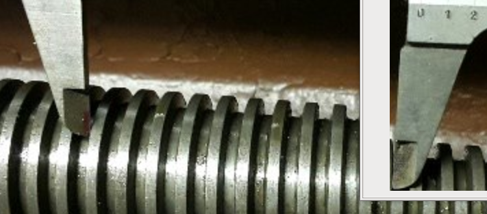

Ze zdjęcia widać, że masz śrubę 4 zwoje na 1", czyli 1 obrót śruby przesuwa suport o 1/4" czyli 6,35 mm.

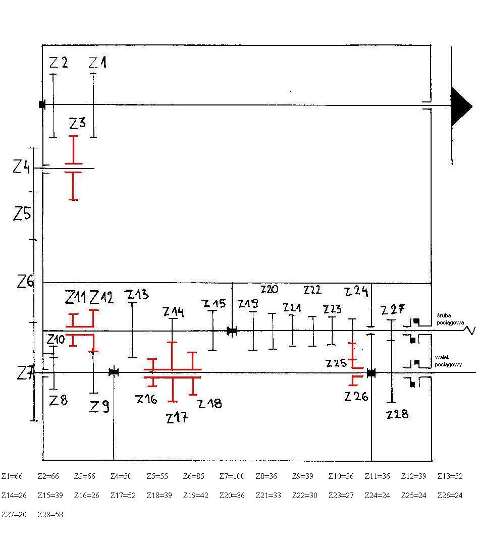

Postaraj się może o narysowanie sobie i nam tu po to by skutecznie Ci pomóc podobnego schematu jak ten na rysunku:
tylko na rysunku przy każdym kole zamiast dziwnej numeracji zaznaczać ile dane koła mają zębów to łatwiej jest myśleć. Przy kompletowaniu kół gitary kupowanie wybranych kół zmianowych jest proste, ale nie tak tanie i trzeba w nich dopasować otwory oraz szerokość.

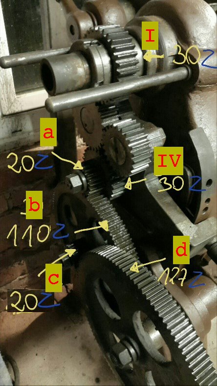

Post napisał: Niewinny » 24 paź 2016, 08:26
Czy taki opis wystarczy?

Zestaw kół które posiadam
Z 30
Z 35
Z 40 x 2
Z 45
Z 50 x 2
Z 55
Z 60
Z 70
Z 75
Z 80
Z 90
Z 100
Z 120
[ Dodano: 2016-10-24, 10:56 ]
Mała korekta kolo
E Z 20
D Z 110

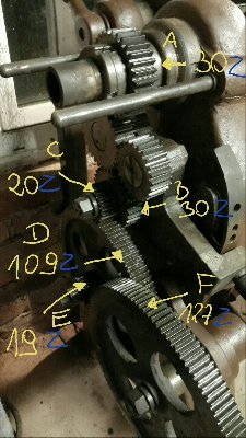

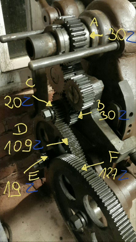

Całkiem ładny zestaw kół zachował się z tokarką. Ważne ,że jest koło Z 127 , gdyż jest ono niezbędne do nacinania gwintów metrycznych (przy śrubie calowej).
Cztery górne koła nie będą miały wpływu na wielkość posuwu suportu.
Dla policzenia wszystkich posuwów istotne są koła gitary C, D, E, F. Proponowałbym Koledze zmienić na rysunku na A, B, C, D aby nie myliło się z tym co dalej zaproponuję.
Polecam Koledze pobrać z sieci program Gitara 1.0 Abig. Jest on bardzo pomocny i szkoda czasu liczyć wszystko na piechotę.
W przypadku tokarki znajdujemy zestawy kół w następujący sposób:
GWINTY METRYCZNE:
W okienko L wpisujemy skok gwintu, w okienko M skok śruby pociągowej (w tym przypadku 6,35 ),
w okienko "liczba miejsc po przecinku" wpisujemy 10.
Dwie rubryki z prawej strony to i = przełożenie przekładni (nie jest nam teraz potrzebne), oraz r = wielkość błędu
-i tu maja być same 0000000000 czyli bez błędu.
Po wpisaniu danych wyskoczy nam wiele propozycji zestawów kół, z których wybieramy te co mamy.
Jeżeli B i C są takie same, to możemy je zastąpić kołem pośrednim o dowolnej liczbie zębów, aby tylko zazebiło sie z A i C.
Możemy też zamieniać miejscami koła A z C lub B z D, jeżeli tak nam będzie pasowało w mocowaniu kół na gitarze.
GWINTY CALOWE
W okienko L wpisujemy ilość zwojów na 1" śruby pociągowej (w tym wypadku 4).
W okienko M wpisujemy ilość zwojów na 1" nacinanego gwintu.
Dalej postępujemy tak jak w przypadku gwintów metrycznych.
I to wszystko. Robimy tabelki i gwintujemy.

Do obliczeń wystarczy, tylko musiał bym wiedzieć czy po przeczytaniu książki są jeszcze jakieś wątpliwości i pytania. Czy potwierdzasz skok na długości 10 nitek gwintu = 2,5"? Tu poprawnie oznakowałem koła zębate:

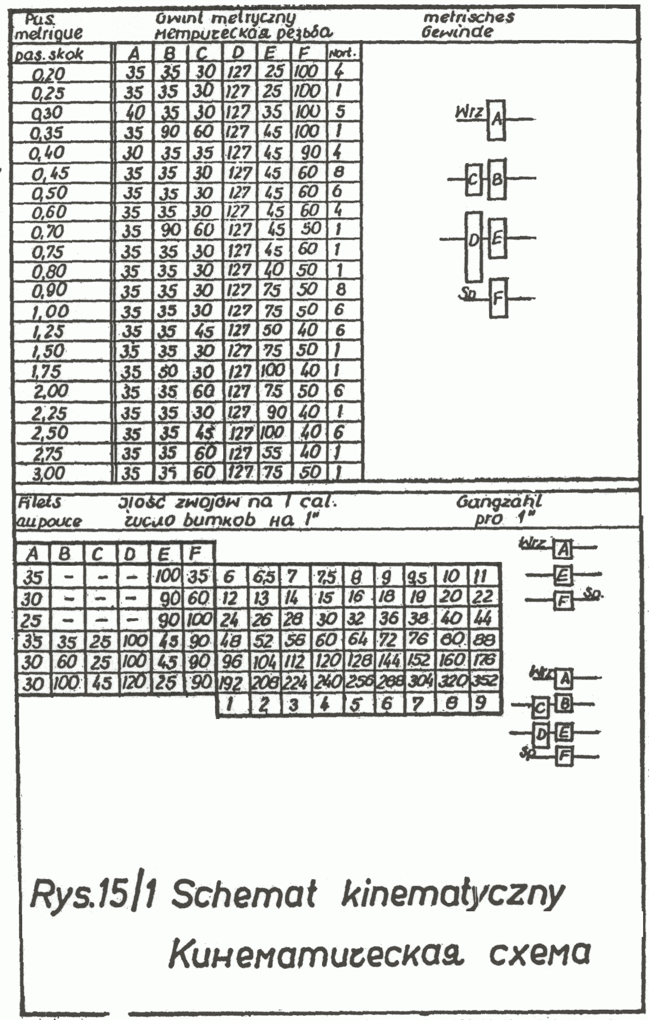

Koła zmianowe są chyba takie same jak w TSA 16, więc może się przyda tabela gwintów od TSA.
pioterek

Post napisał: pioterek » 25 paź 2016, 17:33
Tabala nie będzie taka sama bo inna jest śruba pociągowa a raczej jej skok, w dodatku TSA-16 ma NORTONA a ta nie ma, a więc kolega nie trafił. A nie ma kolega może konika od TSA-16 który troszkę mu nie pasował?

Post napisał: Niewinny » 25 paź 2016, 17:34
Kolego Grzegorz 53 zrobiłem tak jak mi tu napisałeś i wszystko się zgadza robiłem małe pruby i jest ok.no po za tym ze złamałem nóż.mam problem z trafieniem idealnie w zwój po nawrócić i chciałem zobaczyć jak to wyjdzie nie wyłączając posówu zmienić kierunek obrotów nie odjeżdżają nożem dwa razy się udało a za trzecim d... nóż się wylamal.
