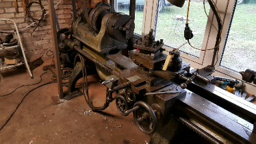

Witam szanowne grono użytkowników tegoż forum. To mój pierwszy post nie wiem czy miejsce odpowiednie za co z góry przepraszam. Proszę o identyfikację tejże tokarki bo nic nie mogę o niej znaleźć nie ma tabliczki ani zadych napisow

Nie możesz znaleźć nazwy i nie znajdziesz jej :), to za stary sprzęt, wszelki gwinty, posuwy musisz liczyć na pieszo jeśli chcesz je poznać

Tego typu maszyny to sprzęt z okresu międzywojennego a żeby znaleźć jakąkolwiek dokumentację to trzeba sięgnąć do zasobów muzealnych.

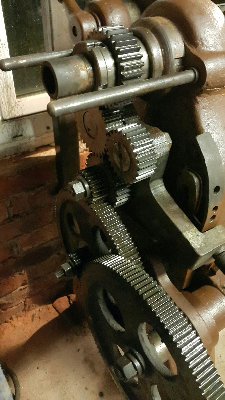

Mam do niej koła zmianowe i potrzebował pomocy jak co i do czego,wcześniej nie wspomniałem ale tokarz ze mnie żaden mam nadzieje ze to zmienię.

Kolego dałeś fatalne zdjęcia. Większość tokarek z tego okresu wygląda identycznie. Pochodzenie częściowo można określić po systemie miar i rodzaju śrub. Zacznij samodzielnie szukać w internecie, może na coś trafisz. Jeśli szukasz, aby sprawdzić ile jest warta, to z góry odpowiem, że to iloczyn wagi i ceny kilograma złomu minus koszt transportu.

Dlatego chciałbym coś o niej wiedzieć chodziło mi głównie o koła zmianowe do gitary by można było z gwitami powalczyć.

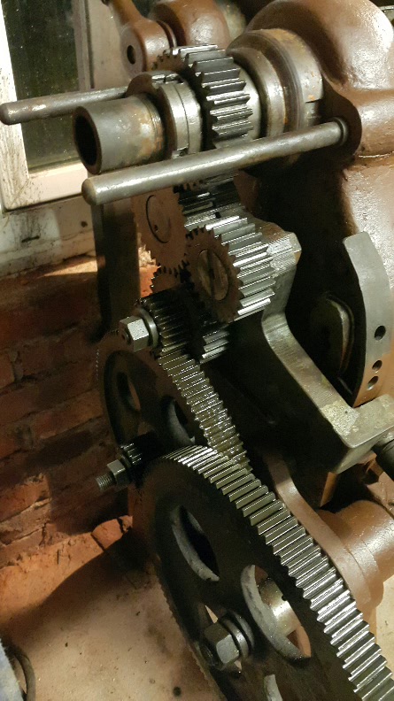

Chcąc liczyć koła gitary trzeba znać co najmniej skok śruby pociągowej oraz pozostałe przełożenia pomiędzy wrzecionem a śrubą (jeśli są).
Skok śruby najlepiej określić poprzez pomiar wielu (np. 10)nitek gwintu.

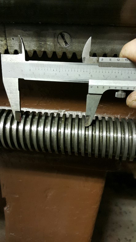

Post napisał: Niewinny » 23 paź 2016, 22:56
Wygląda to tak

i przekładnia

Niewinny pisze:Wygląda to tak
Nie tak się to mierzy. Pomyśl trochę.
Po uwzględnieniu poprawki wygląda na skok śruby3mm, ale dla pewności zmierz poprawnie.
Sorry
Poprawka do poprawki :mrgreen: skok > 6mm, czyli tak jak podał kol. Grzegorz53 będzie 4 zwoje na 1".

Kolego gdybym wiedział jak jest poprawnie to tak bym zrobil
