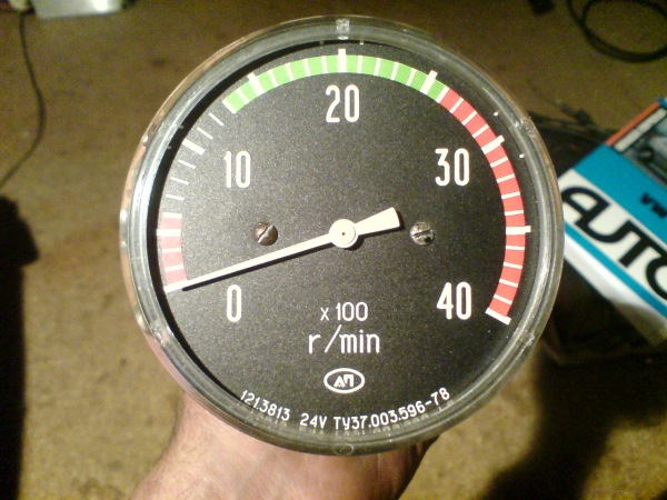

Zrobiłem kiedyś z takiej elektroniki jak z Twego linku ,woltomierz+ amperomierz + pomiar temperatury ale jak widzę układ ma więcej zastosowań , dzięki . Wadą największą są małe robaczki -wyświetlacz powinien być blisko operatora . Sam się nad obrotkiem zastanawiam , na razie stanąłem na zastosowaniu wskaźnika z disla , one są sterowane sygnałami z prądnicy lub alternatora ,ostatnio nabyłem takie coś jak w załączniku [ jak dla mnie jeszcze skala nie w takich wartościach ]

Na tych przynajmniej będzie coś widać ale i tak się uprę na wskazówkowym zegarze , mam starusieńką tokarkę i taki gadget będzie wyglądał dość abstrakcyjnie ... Hmm , posiadam jeszcze obrotomierze od japończyków tam skale do 15k , jak by zmienić im wewnątrz "liczarkę " na 1/10 to do 1500 obr już by mi starczył i skali nie musiałbym robić nowej :grin:

do japończyków może dało by się zastosować zewnętrzny dzielnik 1 / 10 ?
przy takich częstotliwościach to każdy dekadowy licznik da radę - np ( stary ) 7490 .
lub inny dziesiętny.
pozdrawiam.
