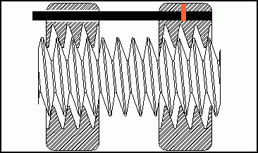

luz na nakrętce tez można skasować (trapezowej też) przez podobną do tej konstrukcję
https://www.cnc.info.pl/topics101/zlama ... highlight=
https://www.cnc.info.pl/topics80/stol-k ... t34637.htm
zasada działania kasacji luzu nakrętki na śrubie- "rozciąganie" lub "ściskanie" gwintu nakrętki
po
jeśli masz zwykłe nakrętki to zblokuj je jak tu aby się nie obracały ze śrubą, a między nie daj dość mocną sprężynkę rozpychającą
nawet wystarczy obie razem przewiercić tak, by przewlec przez obie sztywny pręcik równolegle do śruby(w jednej obsadzony sztywno, w drugiej suwliwie), w środek sprężyna

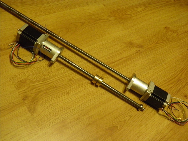

Jak na razie udało mi się zrobić śruby i łożyskowanie.
Śruba trapezowa 14, po dwa łożyska skośne i jedno podtrzymujące. Nakrętki z brązu przecięte na pół, muszą zostać jeszcze sfrezowane , ponieważ pomiędzy wózkami mam tylko 19 mm przerwy. Kasowanie luzów tak jak w postach powyżej, wersja bez sprężyn. Niestety resztę prac muszę odłożyć na następne wakacje.
