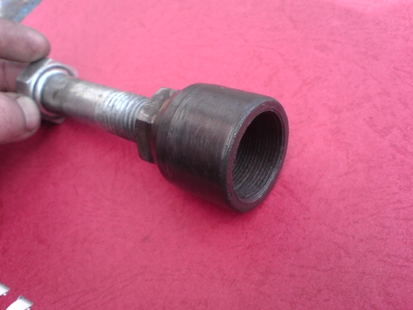

jeśli masz dużą ilość kół zmianowych nic nie stoi na przeszkodzie by robić gwinty metryczne "niemetryczną" tokarką . Nawet taki malutki ous ma koła na gwinty metryczne i calowe , tak samo angielskie tokarki posiadają możliwość toczenia gwintów metrycznych . Jako motocykliście wysyłam zdjęcie ściągacza koła magnesowego do małej japońskiej czterocylindrówki . Zajęło mi-amatorowi całą godzinę- gwint m33x1,5
