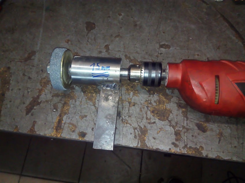

Ja zrobiłem proste wrzeciono napędzane wiertarką marketową ma ponad 2 tys obrotów , na końcu zamontowany zużyty kamień z małej szlifierki oczywiście wyrównany diamentem.

Łożyskowane na zwykłych kulkowych?

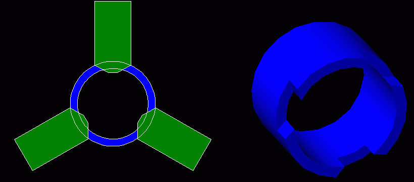

Do szlifowania szczęk polecam zastosować patenty do blokowania polecane przez kol BYDGOST'a tylko trzeba z wyczuciem zacisnąć. Zrobiłem sobie takie naprawdę sprawdza się.
BYDGOST pisze: ↑
18 kwie 2013, 22:48
Pierścień osadzany na kołkach nie musi mieć super precyzji ani sztywności. Opór jaki on powoduje, ma za zadanie, oparcie zębów szczęk na ślimaku bez luzu. Inne sposoby
Można też zrobić taki przyrząd:
Pozwalają one wybrać wszelkie luzy na prowadnicach szczęk. Przez co po szlifowaniu lepiej trzymają materiał.
Tak na zwykłych kulkowych
