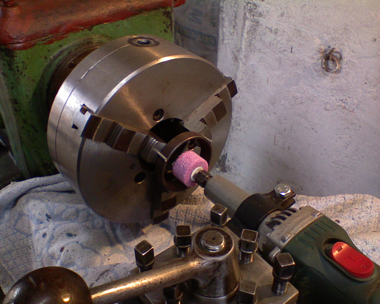

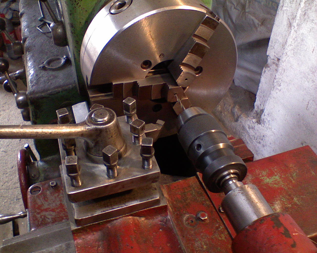

Witam. Moja tokarka to TUD-40. Niedawno nabyłem uchwyt trzyszczękowy samocentrujący Bison 250 i po założeniu mam problem związany z biciem przedmiotu zamocowanego w szczękach twardych uchwytu. Dokładny szlifowany wałek , jak bym nie zamocował to bije ok 0,2 -0,3mm. Bicie zabieraka mierzyłem i jest praktycznie na zero . Luz promieniowy szczęk względem spirali jest minimalny i jednakowy w całym zakresie średnic, więc przypuszczam że spirala raczej nie jest zbytnio i nierównomiernie wytarta. Bicie na zewnętrznej walcowej powierzchni uchwytu ok. 0,03mm. Szczęki są z kompletu i wyglądają dosyć ładnie, więc trochę zdziwiło mnie tak duże bicie wałka.

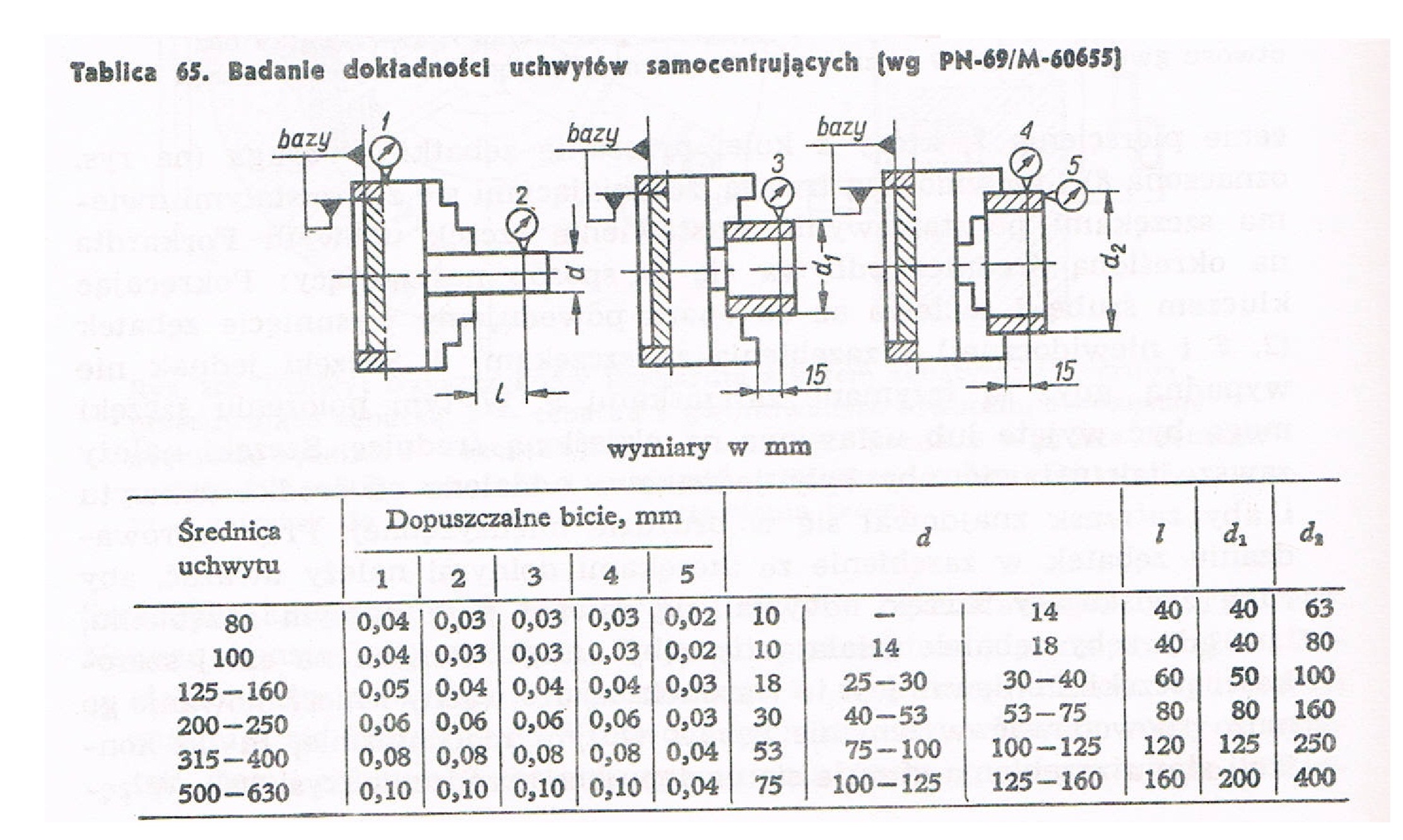

Znalazłem taką tabelkę:
Jak mierzę bicie jak dla przypadku 2 to mam ok 0,3mm a wg. PN nie powinno przekraczać 0,06mm. :shock: Pomyślałem, że skoro uchwyt jest polski to należy sprawić żeby jego dokładność mieściła się w granicach przewidzianych przez Polskie Normy, chociaż podejrzewam że pewną obrazą i dla chińczyków byłoby gdyby ktoś powiedział , że ich normy dopuszczają tak duże bicie jak jest u mnie :grin: .
Myślałem nad przetaczaniem szczęk, ale jakoś nie mam przekonania do tego w przypadku szczęk twardych. Wiadomo- szczęki twarde , nóż szybko siada, gubi się geometria no i klops. Wolałbym raczej to jakoś przeszlifować, ale nigdy tego nie robiłem.

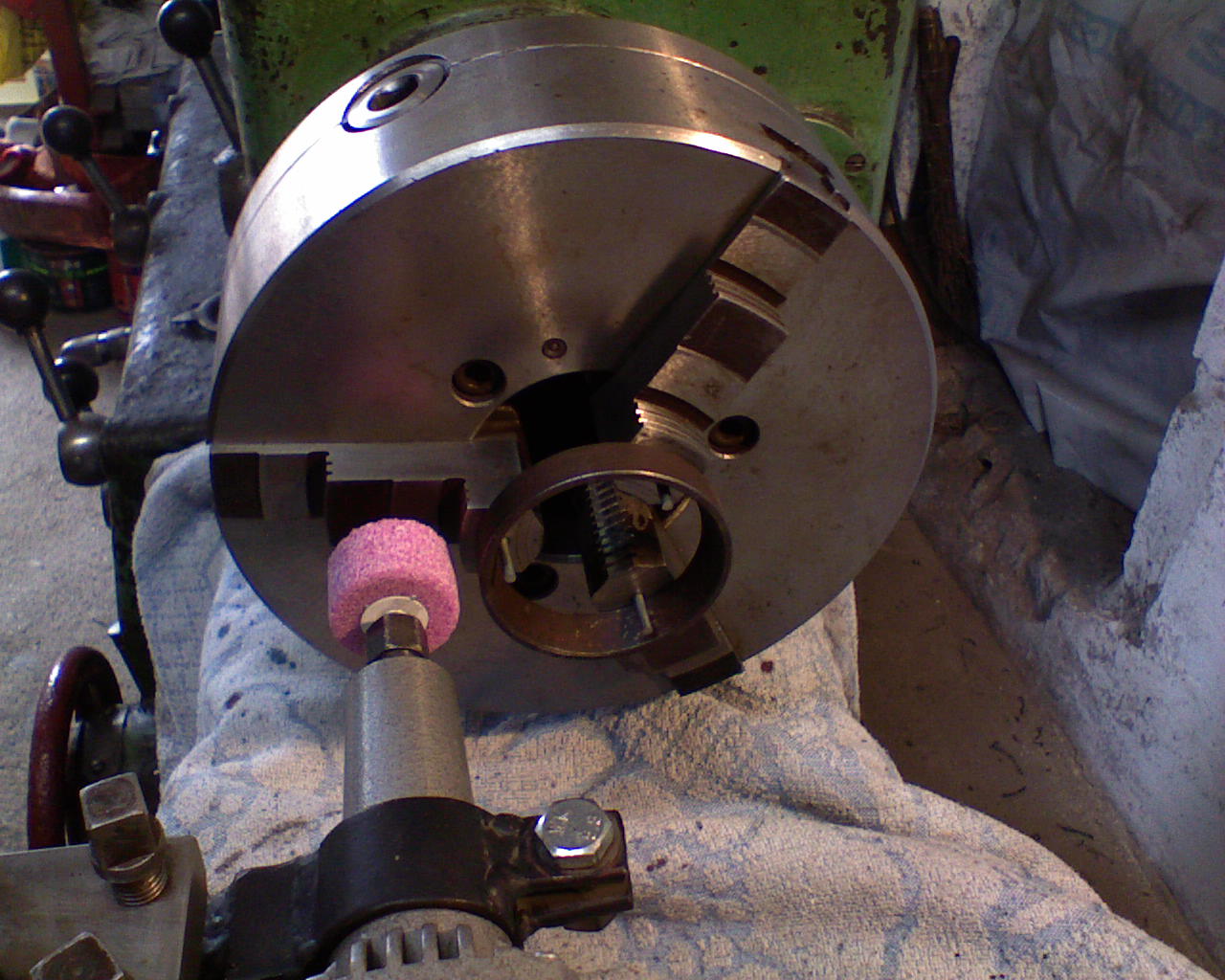

Mam taką szlifierkę :
I do tego kilkadziesiąt różnych kamieni. Pomyślałem, że można by dorobić jakiś uchwyt do zamocowania jej w imaku. Luz szczęk ( jak już pisano na forum) wykasować przez oparcie wewnątrz uchwytu o ich zęby łożyska.
I co dalej? Jaki kamień szlifierski wybrać ( mam czerwone, białe, szare)? Jakie obroty ? Ile zbierać za każdym przejazdem ( domyślam się że raczej setki niż dychy :cool: ).
A może dać sobie z tym spokój i przemęczyć się jakoś z toczeniem?

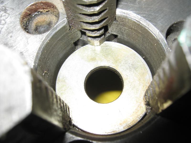

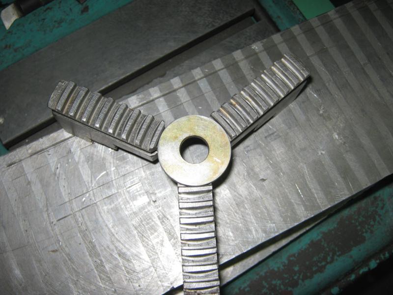

Witam. Chciałem zaproponować sposób mocowania oporu w szczękach do szlifowania. Po unieruchomieniu szczęki przetaczamy w miejscu nawiercanie utwardzone powierzchnie nożem z płytką. Wiercimy otwór pod kołki.
A potem mocujemy pierścień na kołkach w tę stronę w którą mocuje się materiał. A zresztą to sami wiecie.Obrazek
BYDGOST
Posty: 4257
Lokalizacja: Bydgoszcz
Post napisał: BYDGOST » 18 kwie 2013, 22:48
Tak, to jest znany sposób:

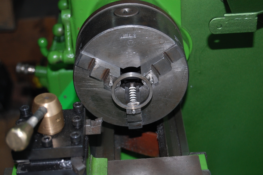

Pierścień osadzany na kołkach nie musi mieć super precyzji ani sztywności. Opór jaki on powoduje, ma za zadanie, oparcie zębów szczęk na ślimaku bez luzu. Inne sposoby są np. takie:
Ten sposób stosuję u siebie. Pierścień opiera się na pierwszym ząbku każdej szczęki. Już o tym wspominałem na forum.
Można też zrobić taki przyrząd:

Musimy tylko sobie jasno powiedzieć (uprzedzając wątpliwości mniej doświadczonych w tej materii kolegów), że żadne, choćby najbardziej precyzyjne i dokładne przeszlifowanie szczęk twardych nie spowoduje, że każdorazowe zamocowanie w nich detalu będzie "toczka w toczkę" identyczne.
Jakieś, większe czy mniejsze bicie wystąpi zawsze.
Trochę inna sprawa ma się z miękkimi szczękami, zataczanymi po każdym ich zainstalowaniu w uchwycie. Będą trzymać oś do ich wykręcenia z uchwytu (zmiany)
