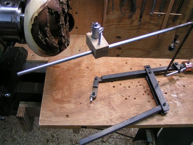

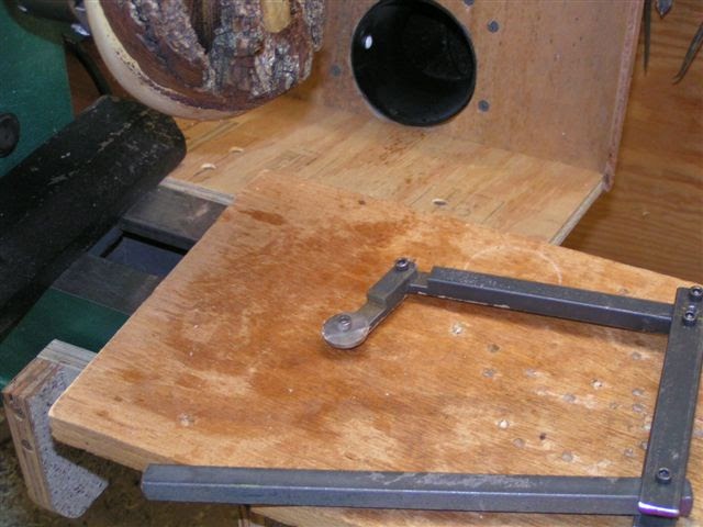

Post napisał: BYDGOST » 26 gru 2012, 19:00
Zapewne chodzi o taki nóż:
ewentualnie z inną końcówką:
To są noże do głębokiego i szerokiego wytaczania gdzie otwór wejściowy jest dużo mniejszy.
GALERIA
Zwróćcie uwagę jak za pomocą lasera kontroluje grubość ścianki.
