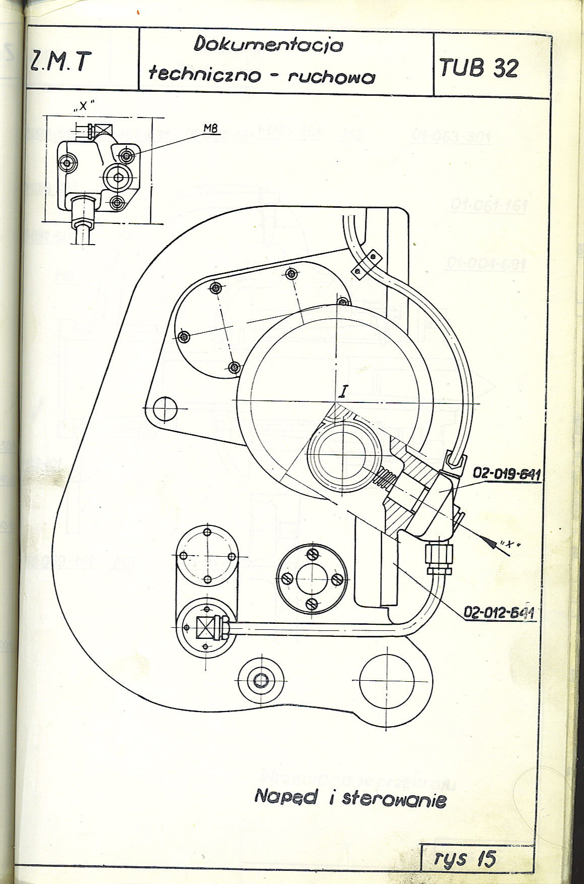

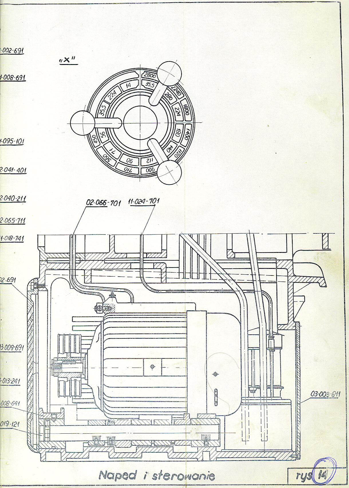

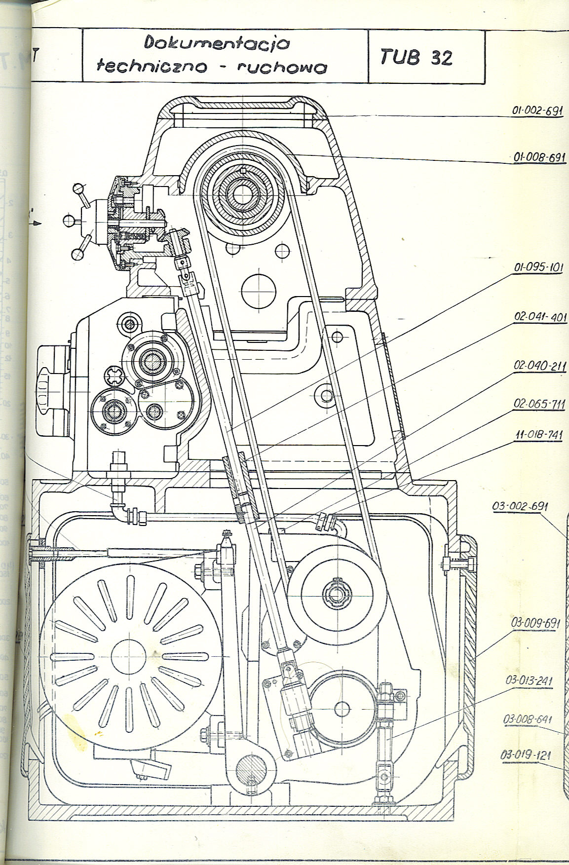

Post napisał: BYDGOST » 12 lut 2012, 12:28
Zamieszczam przekrój napędu:
Widok z boku:
Pompka oleju w reduktorze:
Jak widać ta pompka w reduktorze nie jest strasznie wielka. Tłoczek napędzany krzywką.
I macie rację. Nie można mieszać obiegów oleju to są różne ("żem" zapomniał). Kiedyś gdy nam zabrakło wrzecionowego to nalaliśmy LAN 46 i był za gęsty. Wypływał przez otworek pod wrzecionem. Musieliśmy czekać, aż dojedzie wrzecionowy.

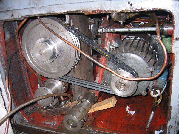

Post napisał: Tomek155 » 12 lut 2012, 13:31
Ja mam przerobiony napęd w TUB-32. Wymaga to wstawienia wału pośredniego z przełożeniem na paskach, oraz dodatkowej pompy wirnikowej do smarowania skrzyni Nortona. U siebie założyłem silnik Siemensa 5,5kW i wystarcza do normalnej obróbki. (Na zdjęciu inny silnik) W lewym dolnym rogu widać małą pompkę wirnikową napędzaną paskiem klinowym(na zdjęciu nie założony)
Tomek

Post napisał: HUD » 12 lut 2012, 13:51
Nie dało się bezpośrednio z silnika napędzić wrzeciono ?
