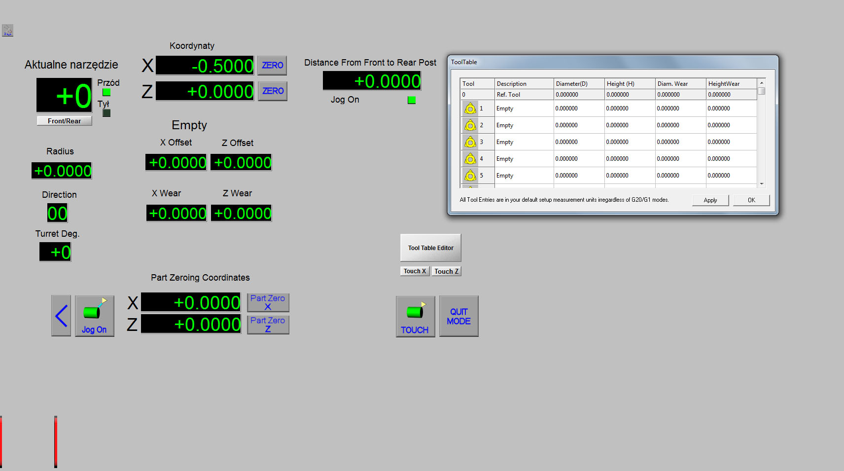

Czy chodzi o taką tabelę narzędzi?Obrazek

GRI69 tak to ta tabela ale ważniejszy dla mnie ten panel który ta tabela przysłania
ten panel to serce a tabelka dla mnie to tylko formalność w którą 2 razy zajrzałem w ciągu 1,5 roku bo dane z tej taeli są przedstawione w bardziej czytelny sposób właśnie w tym panelu co piszę
