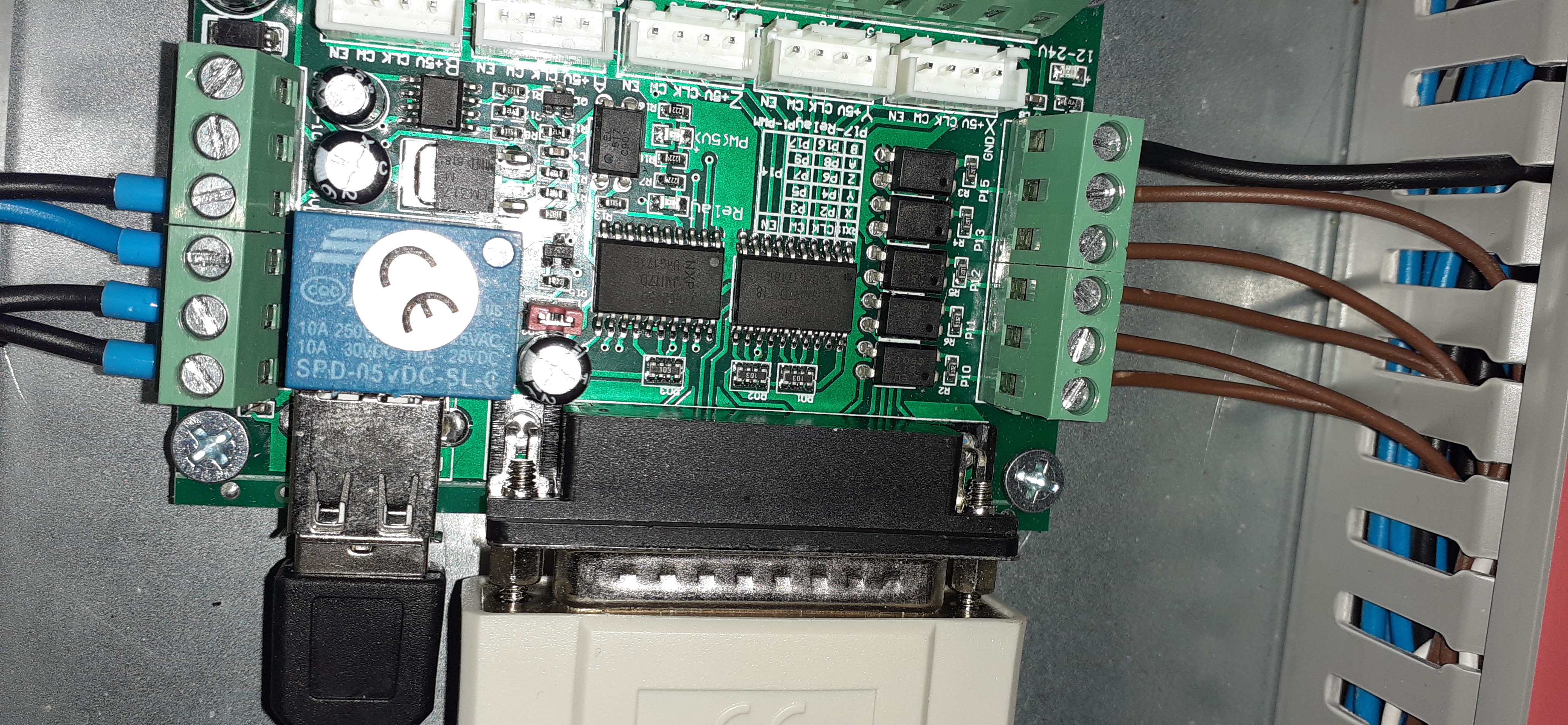

Witam serdecznie! Buduje własną drukarkę 3D i napotykam problem za problemem lecz tym razem mam kilka zmiennych więc liczę na waszą poradę. Chciał bym podpiąć maszynę do laptopa za pomocą stacji dokującej. Ustawiam wszystkie piny tak jak w instrukcji (chodź jest przypisana do Macha wiec tez nie jestem w 100% pewny). Gdy wlaczam Linuxa cnc po konfiguracji wyskakuje mi blad. Wiem że za każdym razem ustawienia pod port LPT są inne A nie widziałem nic o takim sposobie podpięcie :roll:
Laptop :Dell m4700
Stacja dokująca : Advanced E-Port Plus Replicator PR02X
Wszystko na Debian linux CNC
Sterownik jak że zdjęcia gdyż nie mogę znaleźć nazwy :? (Zdjęcie w zalaczniku)

Na lapku ze stacją to nie pójdzie. Musisz mieć blaszaka z fizycznym LPT. Było o tym nie raz już pisane. Poszukasz to doczytasz dlaczego.

Na stacjach masz ogromne opóźnienia i z tego powodu się nie nadają do Linuxacnc. Jakieś stare IBM-y T42 / T43 sprzed 15 lat z fizycznym LPT działały podobno, ale to jest prehistoria. Jak nie wierzysz nam Polakom i temu co się pisze na TYM FORUM, wpisz sobie w google linuxcnc stacja dokująca w dowolnym języku i czytaj co inne narody o tym piszą. Nic więcej nie ma do dodania w tym temacie.

a u mnie jakoś działa wbrew temu co inne narody o tym pisza.
ale to na HPku i stacji dedykowanej. no i płyta główna jest inna, aczkolwiek to nie powinno robić różnicy.
natomiast imo różnice robi jak jest wymyślone podpięcia lapka do stacji. czyli wszystko jest loteria.
