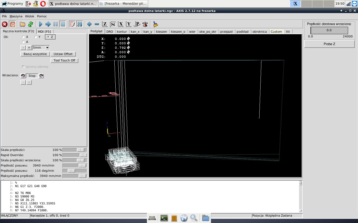

Jest kolejny problem, mianowicie po wgraniu pliku ngc program sam przesuwa wartość zera zetki detalu, przez co gcode wykracza poza obszar roboczy.
Poniżej screnny z tej sytuacji:
Ten sam program, lecz druga bez pomiaru narzędzia.
Da się to gdzieś poprawić?

Re: LinuxCNC - szybkie ustawianie offsetu dla Z...
Sprawdź jak się będzie zachowywał po wpisaniu na początku programu G92.1
Podobnie mi się woziło przy dzieleniu osi na pół.

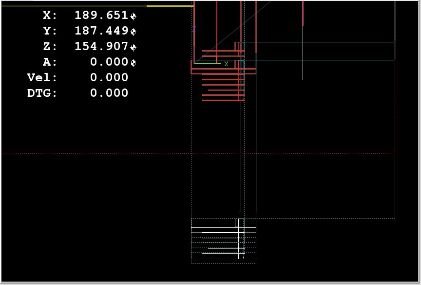

Pościłem sobie program w powietrzu o oto co mi wyszło.
Program normalnie robił w zero materiału a pokazuje offset sporo poniżej.
