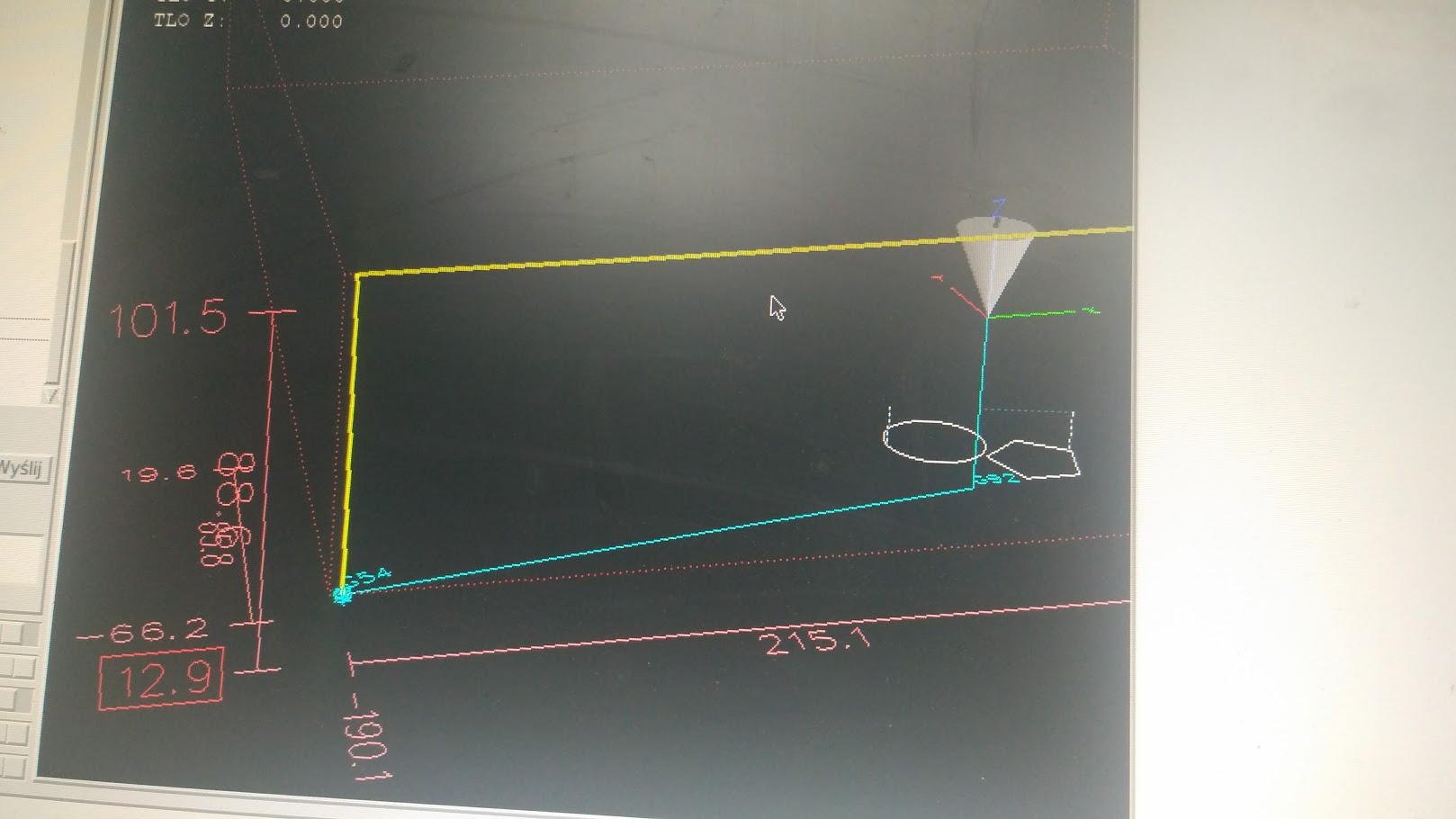

Post napisał: tomala89 » 31 paź 2017, 19:19
Panowie potrzebuję małej pomocy. Pomiar mi działa rewelacyjnie, ale jest jeden mały problem gdy wrzucam obojętnie jaki gcode (z kilkoma narzędziami) obiekt który mam zamiar wyfrezować nie ustawia mi się na Z0 tylko dużo poniżej ustawionego offsetu Z.
Zrobiłem zdjęcie telefonem, ustawienia frezarki Z0 Y0 X0
Może to coś pomoże:
Oś Z

Nie wiem co to za ustawianie narzędzia i analizować mi się nie chce, ale tak na szybko to maszyna zostaje do pracy w G53. A to dobrze nie jest.

Post napisał: tomala89 » 01 lis 2017, 09:47
kamar pisze:Nie wiem co to za ustawianie narzędzia i analizować mi się nie chce, ale tak na szybko to maszyna zostaje do pracy w G53. A to dobrze nie jest.
Postaram się zmienić ustawienia osi Z i w pliku change_tool zmienię
z G53 G0 Z83 na G53 G0 Z0 myślę, że powinno pomóc.
Dzięki
