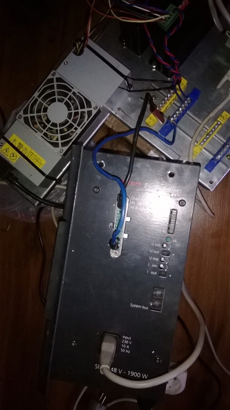

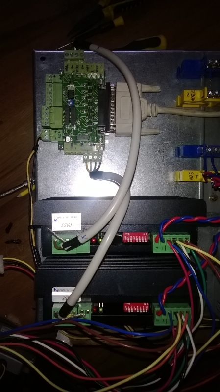

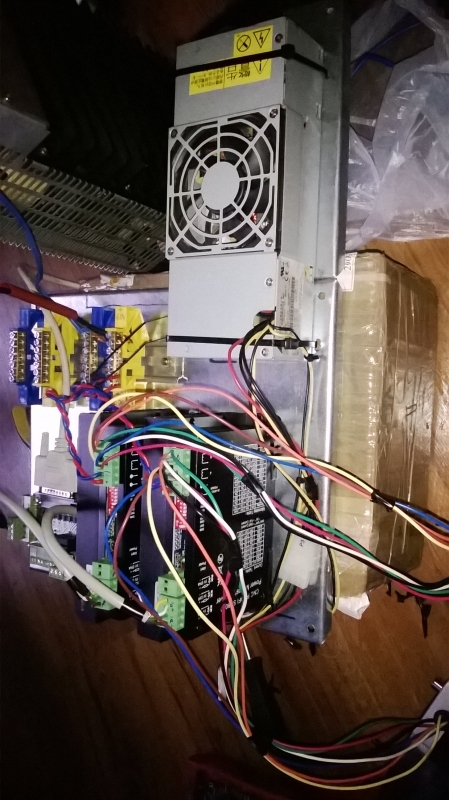

Silniki 86H100-6008B a w skucie 6,9Nm , 6A od kolegi Marka
Sterowniki SK 8060 od CNC Profi
Płyta główna od CNC Profi wersja z wyjściem na falownik
Nap.zasilania sterowników 60V z przemysłowego impulsowego zasilacza
Nap. zas płyty głównej 12V z zasilacza impulsowego od PC
Fotki w lepszej jakości: http://www.fotosik.pl/u/blastercnc/album/1539938
całość
płyta główna i sterowniki
zasilacze

Dzis odpaliłem to sterowanie na Machu i niestety dokładnie to samo,wiec problem strojenia odpada.Wszystko wskazuje na problem ze sprzętem niestety.A co do zasilacza to myślę ze nie tu problem.Rezonans pojawia się zarówno przy przyspieszaniu jak i zwalnianiu,ja myślę ze to problem silników.Czy ktoś z kolegów był by tak dobry i zrobił probe na swojej maszynie polegająca na przyspieszaniu i zwalnianiu przy ustawionym niskim przyspieszeniu ok 5-10 wtedy u mnie idealnie można wychwycić rezonans.Czy ten rezonans jest równoznaczny z gubieniem kroków

Za rada kolegi Marka zrobiłem test,i tak :przy ustawieniu dużego przyspieszenia 500-1000 gubienia kroków nie widać.Przy ustawieniu niskiego przyspieszenia 5-10 gubi kroki.Po ok.2 min znacznik na osi zatrzymał się dobre 20-30 stopni dalej.
Myślę ze trzeba zrobić próby na gotowej maszynie.W przyszłym tygodniu będę miał śrubę na os X ,na Z jeszcze poluje.Za rada kolegów z forum zdecydowałem się na zakup śrub używanych o skoku 5mm wiec może to trochę potrwać.Czy w związku z tymi rezonansami szukać śrub o innym skoku
