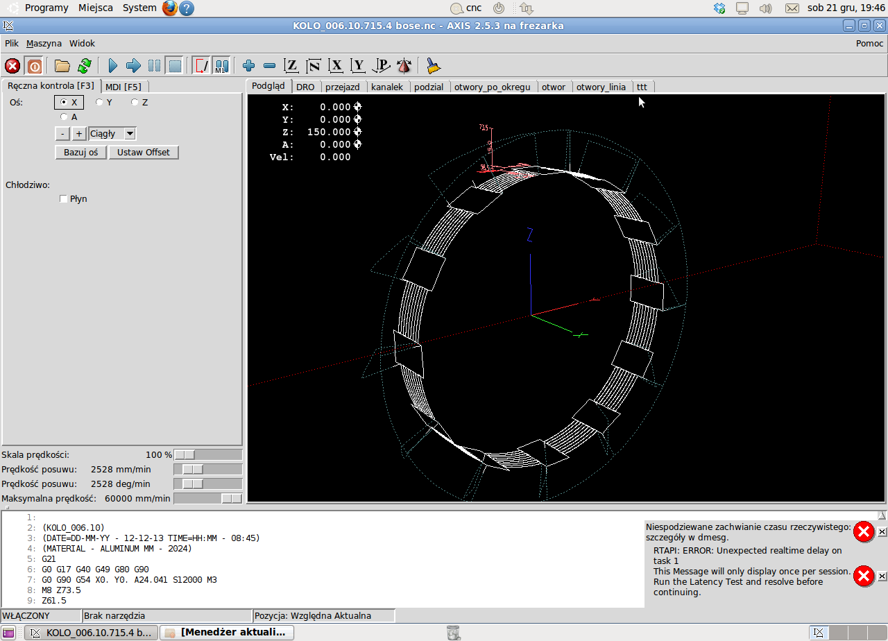

Fakt - odkąd mam CNC ani razu nie odczułem potrzeby kręcenia ręcznie osiami.
Przy okazji - jako, że stałem się dumnym posiadaczem działającej osi A - jak nią sterować z klawiatury, i jak zmusić AXIS do wyświetlania jej ruchów?
Bo wczoraj toto uruchomiłem, i z MIDI działa bez problemu, to, co miałem zrobić na podzielnicy, zrobiłem.

Post napisał: kamar » 21 gru 2013, 19:43
Ja mam sterowanie pod nawiasami. Z wyswietlaniem troche gorzej. Trzeba spełnić parę warunków.
Było gdzieś w moich tematach. Z tego co pamietam to oś Y trzeba skonfigurowac w obie strony i bazowanie w zerze, oś zet bazowana w osi A no i w .ini dopisać A na początku wyświetlania.

Post napisał: MlKl » 21 gru 2013, 21:00
A możesz wrzucić config z maszyny? Bo znaleźć coś w 5k postów to robota na tydzień...
Te nawiasy to się same mają z osią A skopulować, czy im trzeba pomóc w .axisrc?

Post napisał: kamar » 21 gru 2013, 21:27
Mam pod ręką config z symulatora. Coś widać. Z klawiszami to nie pamiętam.

Post napisał: MlKl » 21 gru 2013, 22:57
Dzięki. Klawisze nawiasów faktycznie coś próbują kręcić osią A, ale wywala błąd pozycji w osi 3
Ustawiena literek w .ini wypróbuję dopiero na maszynie.

Post napisał: kamar » 22 gru 2013, 08:14
MlKl pisze: Ustawiena literek w .ini wypróbuję dopiero na maszynie.
Najlepiej zrobić osobny config do 4-osi i zostawić maszynę ustawioną - Y w osi A . Offset narzędzia Z też w osi A to wyświetli prawidłowe wymiary.

Post napisał: MlKl » 22 gru 2013, 16:19
Dzięki raz jeszcze - wszystko działa pięknie. Nawiasy kręcą osią bez dodatkowego zaproszenia. Istotny był wpis GEOMETRY = X A Y Z w sekcji [DISPLAY]
