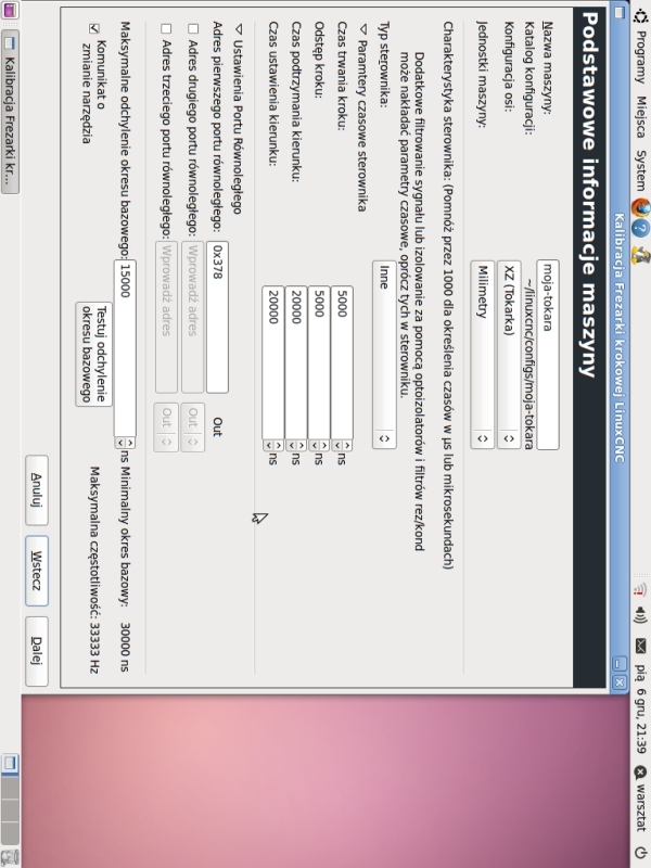

blasterpl
Posty w temacie: 25
Posty: 1943
Lokalizacja: jelenia gora
#19
Post napisał: blasterpl » 06 gru 2013, 21:51
Czy te parametry są właściwe?
adamFX na twoim linku silniki pracują w całym zakresie obrotów cicho i płynnie a u mnie w dolnym zakresie obrotów łapią rezonans .
Latency test max częstotliwość 33333 Hz
adam Fx
Posty w temacie: 8
Posty: 5580
Lokalizacja: Gliwice
#20
Post napisał: adam Fx » 06 gru 2013, 22:18
blasterpl pisze:adamFX na twoim linku silniki pracują w całym zakresie obrotów cicho i płynnie a u mnie w dolnym zakresie obrotów łapią rezonans .
To że jest coś nie tak to akurat słyszę ale co jest przyczyną tego nie wiem. Pierwszy raz widzę takie zachowanie a kilka maszyn i sterowników od samodzielnie wykonanych po oryginalne przeszło przez moje ręce i to na różnych programach.
pokaż jeszcze jak skonfigurowałeś silnik (ta zakładka z ilością kroków itd.)
[ Dodano: 2013-12-06, 22:22 ]
napięcie portu LPT masz ok tzn ok 5V? (Marek mi wspominał że trafiają się płyty co dają 3,5V)
