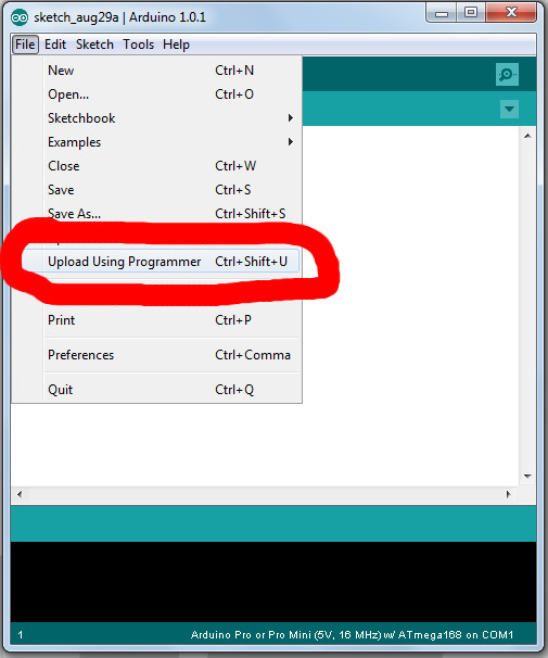

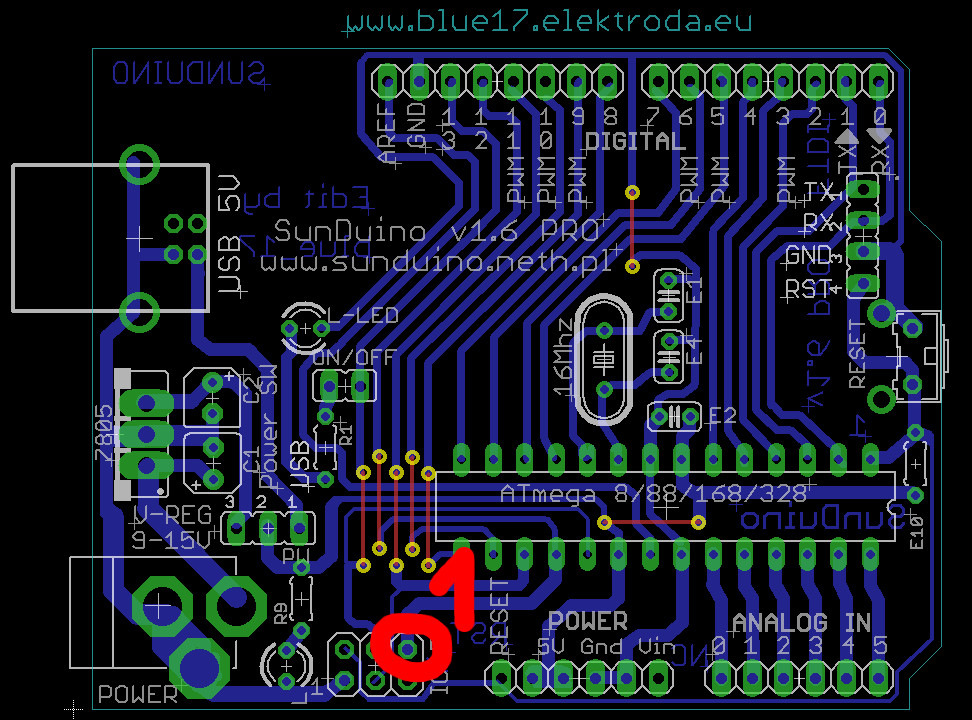

Zienek pisze:Ale programowanie tylko przez programator, jeśli Tego FTDI nie ma na pokładzie?
To rozwiązanie wymaga albo jednego Arduino Uno z gniazdem na AtMegę, albo programatora z gniazdem?
Dlatego jedna z nóżek gniazda ICSP ma ścieżkę donikąd?
Pozdrawiam,
Pan dociekliwy :P
1.Jeśli nie mamy FTDI na pokładzie może my programować dowolnym programatorem ISP dla AVR-ów oporzez gniazdo ICSP (a właściwie to jest ISP) niektórymi bez pośrednio ze środowiska są to między innymi nieśmiertelny USBasp, AVR ISP, i starsze na port równoległy STK200/300
I różnica wtedy jest taka ze zamiast klikać na pasku w ikonke wybieramy pozycję z menu

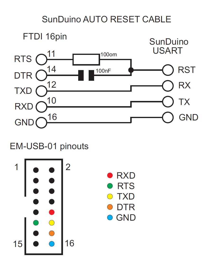

Należy pamiętać aby wszystkie sygnały mieć wyprowadzone tzn
CTS,RXD,RTS,GND,TXD,DTR
Ponieważ są potrzebne do resetowania mikrokontrolera podczas wgrywania oprogramowania
Kabel wygląda następująco
Dodatkowy rezystor i kondensator
Tutaj jest to opisane nieco dłuzej
http://sunriver.psp29.anv.pl/index.php? ... &Itemid=58
Jeśli korzystamy z MCP2200 wystarczy sygnał RTS który podłączamy do
PINU RESET (RST) przez kondensator 100nF i już sprawę resetu mamy załatwioną
tutaj więcej na temat przejściówki do Arduino na MCP2200
http://sunriver.psp29.anv.pl/index.php? ... &Itemid=62
2. Wszystkie piny są podłączone z wyjątkiem drugiego pinu czyli +5V w złączu standardowy układ pinów do programowania 6pin w konsekwencji nie pozwala to zasilanie z programatora Arduino ale jak widzimy możemy zasilać bezpośrednio płytkę z USB (i do tego służy tylko to gniazdo USB na płytce) jak i z zewnętrznego zasilacza więc to chyba nie problem
Płytka była robiona bez schematu większość pinów jest kątowa a złącze ICSP pierwszy pin ma tam jak zaznaczyłem to teraz a nie jak jest oznaczone na płytce

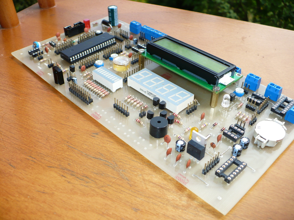

I to będę pokazywał na swojej stronę i na przykładzie mojej płyty uruchomieniowej
Jak Ci się znudzi zabawa to kupie płytkę od Ciebie :)

Co do moich tajnych planów to mogę powiedzieć że pokażę na swojej www jak programować PIC-e w trybie Arduino a właściwie Sunduino :) np 18f4550 a to już daje inne możliwości między innymi dzięki sprzętowemu USB 2.0 :)
A to wersja beta płyty gdzie będę pokazywał programowanie PIC-ó i AVR-ków w trybie Sunduino
rewolucja już się odbyła na niej i została przeprojektowana :)
Pozdrawiam i zapraszam do zabawy :)

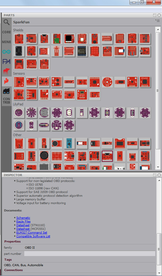

Teraz dorzucę jeszcze coś jest taka aplikacja fritzing pozwala na projektowanie shield-ów - czyli dodatkowych nakładek do wybranego arduino i "rysowanie" schematów połączeń na płytce stykowej :)
Tutaj pokazane shieldy akurat wybrał mi się shield do OBD :)
Mamy pełna dokumentację schemat ideowy oraz przykładowe kody po kliknięciu w linki i tak jest przy każdym shieldzie w tym programie który jest również za free :)
co daje możliwość składania shieldów na stykówce lub projektowania całego urządzenia napisaniu oprogramowania w Arduino i mamy gotowe "ciasto" :)
Jesteśmy w Linuxowym dziale to powiem iz IDE arduino jak i program o której piszę jest wieloplatformowy więc windows linux i mac, wiec każdy będzie zadowolony. ;)
