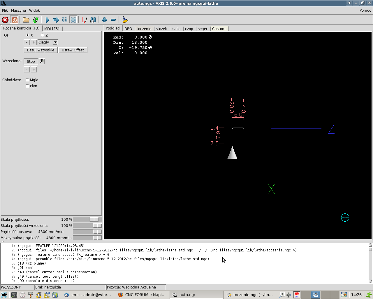

Post napisał: MlKl » 09 gru 2012, 14:40

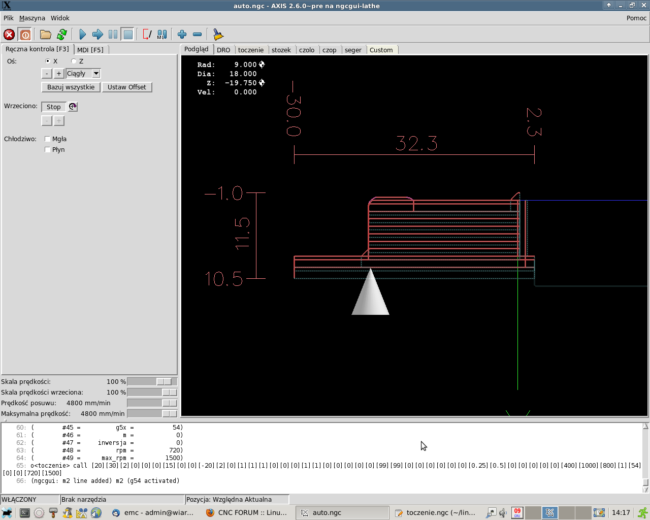

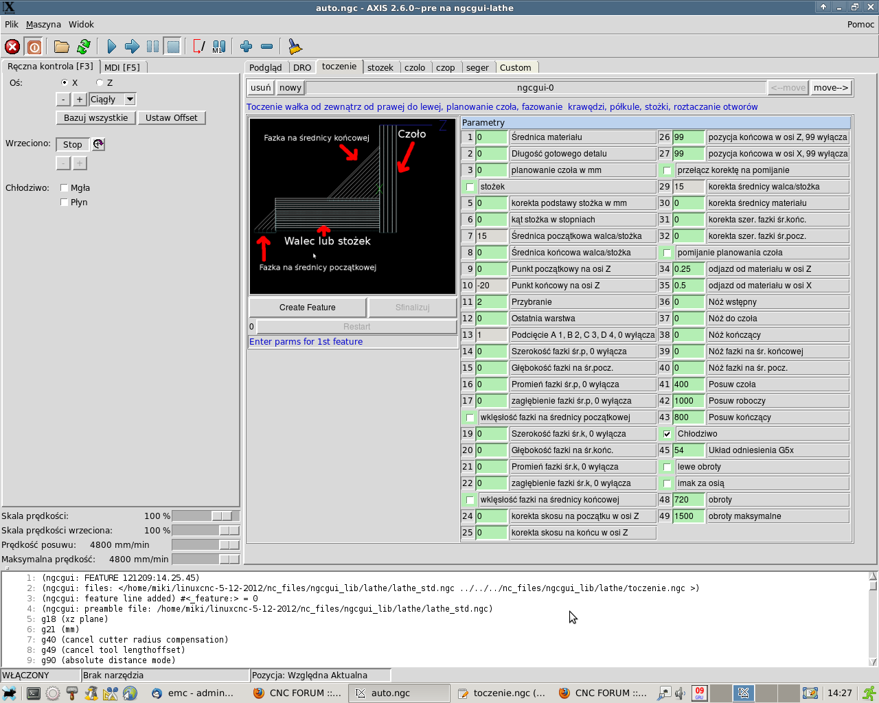

Widzisz - ja to zrobiłem właśnie "sobie a muzom", bo ja podcięć nie robię wcale...
Kobyła w zamyśle ma stanowić interfejs, pozwalający wykonać wszystko, co się na tokarce da zrobić przez G1, G2 i G3.
Na dziś jest gotowe może 20 procent, ale te 20 procent zadowoli w zupełności 95% tokarzy - nigdy nie zapragną zrobić więcej, niż to co już w niej działa.
Na dziś działa: procedura główna, czyli walec, walec z korektą stożka, lub stożek, i pięć ściśle z nią powiązanych podprocedur: czoło, przetaczanie surowego wałka na średnicę detalu, fazka na średnicy początkowej i na średnicy końcowej oraz podcięcie za czopem.
Wszystkie możliwe operacje w jednej zakładce - wariant podstawowy.
Samo podcięcie - każdą z operacji można wykonać samodzielnie
Jak widać - na podcięcie wystarczy wypełnić cztery pola - średnicę i odległość, na jakiej ma być wykonane, rodzaj podcięcia, i pomijanie przetaczania procedury głównej. I tu sobie możesz zrobić osobno podcięcie odpowiednio głębiej. Możesz też w warunku dla ostatniej linii dodać zostawianie naddatku na szlifowanie, i dodatkowe pole na wymuszanie zostawiania tego naddatku. To wszystko są niuanse, wynikające z konkretnych potrzeb w bieżącej pracy. Ty masz inne potrzeby, ja inne. Mnie zupełnie nie przeszkadza, że odrzucasz wszytko, co akurat w tej chwili tobie nie przydatne. Ważne, że z dyskusji z tobą mogę wyciągać konstruktywne wnioski co do organizacji całego procesu toczenia.
[ Dodano: 2012-12-09, 14:49 ]
Jednak trzeba wypełnić pięć pól - musi być jeszcze wpisana średnica końcowa :) Na zrzucie widać, że program bez niej wykonał podcięcie na osi matriału :)

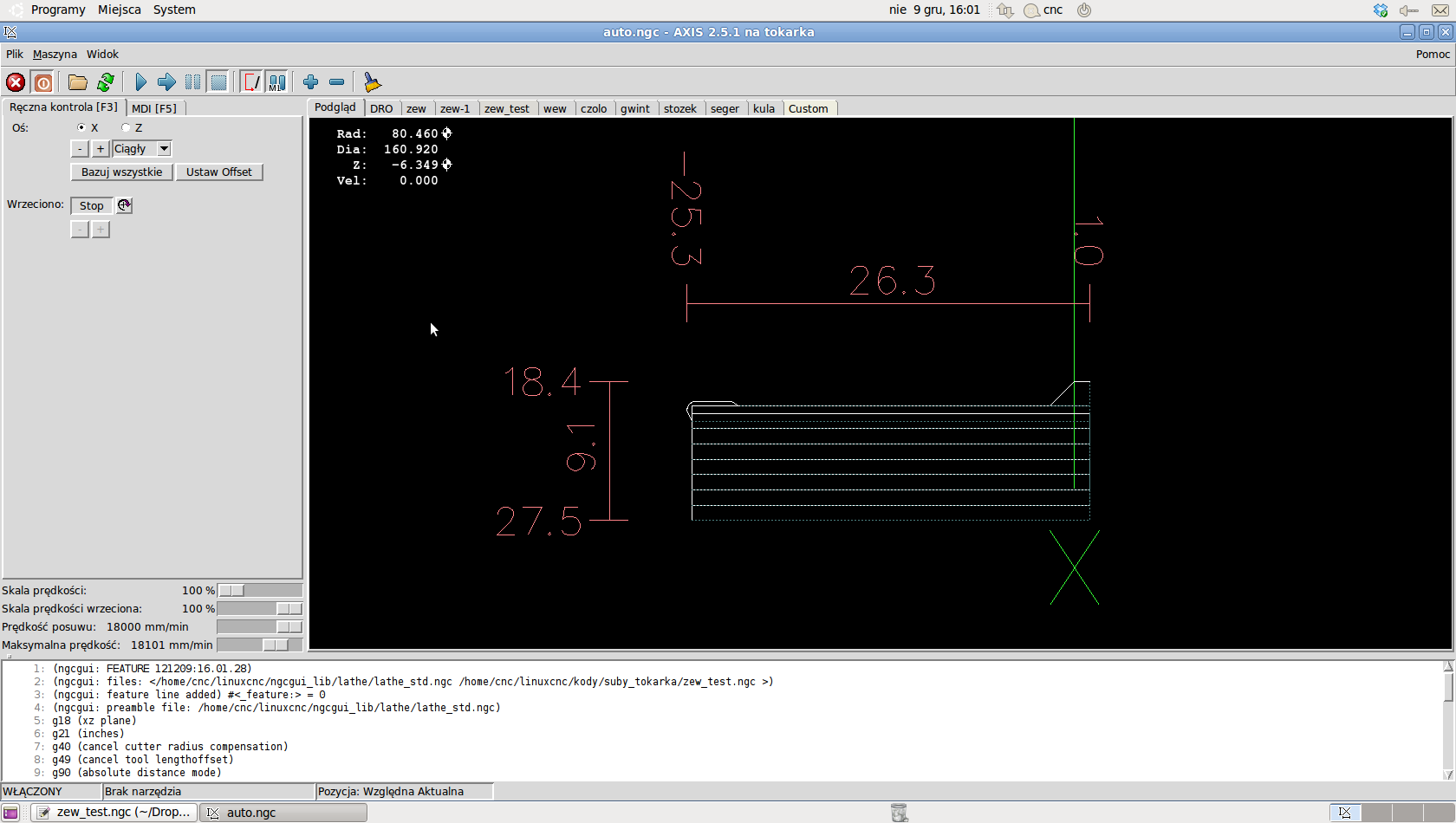

Post napisał: kamar » 09 gru 2012, 15:18
Ja nic nie odrzucam, nie mam ochoty bujać się na co dzień z czymś co bywa potrzebne od przypadku do przypadku.
W toczeniu zewnętrznym to jest wszystko co moge zaakceptować:
Jak mi jeszcze zrobi buntujące sie okienko o korektę, przy przejsciu do axisa, a nie po uruchomieniu programu, to więcej w tej operacji nie potrzebuję :)

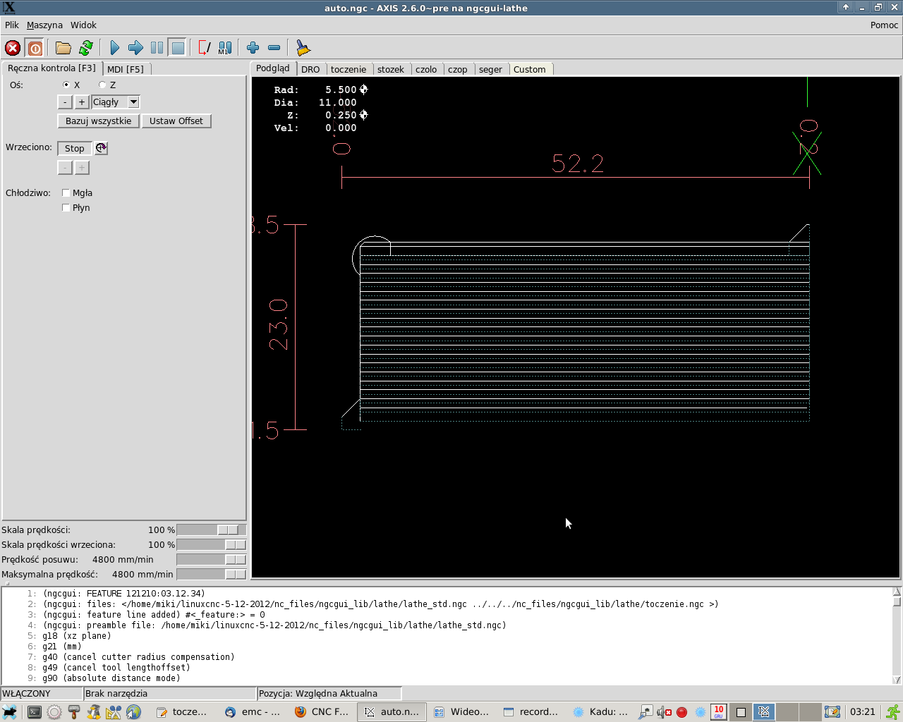

Post napisał: MlKl » 09 gru 2012, 16:27
Właśnie - tokarka ma toczyć :) Programista ma zrobić interfejs, który umożliwi pełną jej obsługę z poziomu programu, a nie przez dopisywanie kodu, ilekroć okazuje się, że programista czegoś nie przewidział.
Zgadzam się, że interfejs powinien być czytelny i łatwy do opanowania, najlepiej w sposób intuicyjny i idiotoodporny. Tu na razie NGCGUI ma spore ograniczenia, przy potencjalnie ogromnych możliwościach.
A norm to ja nie pisałem, i za nie nie odpowiadam, ja je tylko zaimplementowałem w procedurze wedle twojego linka :)
[ Dodano: 2012-12-10, 03:24 ]
I komplet podcięć:
Kod: Zaznacz cały
#<podciecie>=0
o109 if[#<podciecie> eq 1 or [[#<podciecie> eq 3 or #<podciecie> eq 4] and #<sr_koncowa>gt 10]]
				       #<korekta_podciecie>=1
				o109 endif
To co powyżej trzeba wsadzić w ostatni przebieg czopa, i uwzględnić w poleceniu g1 je wykonującym.
