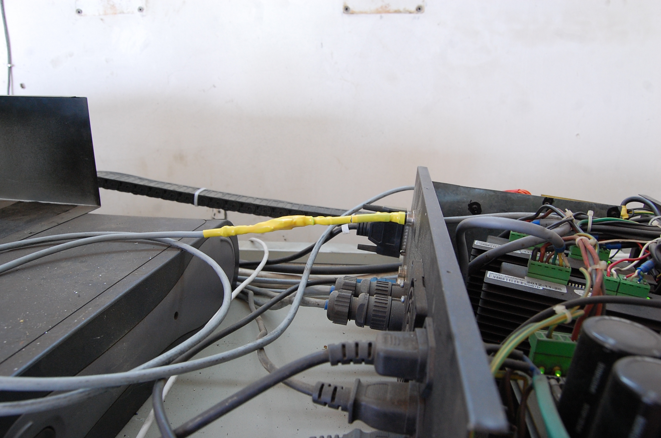

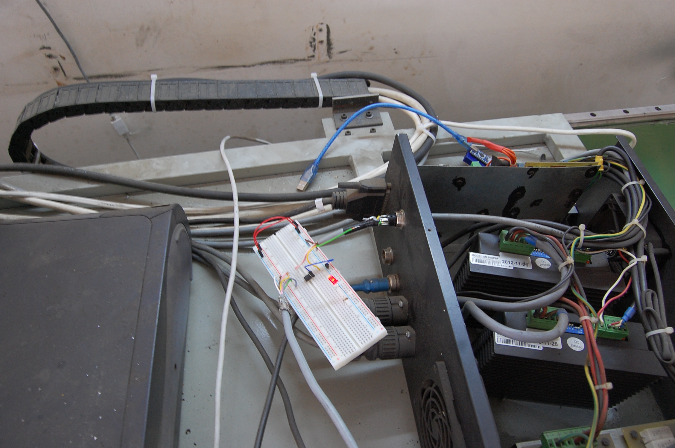

Post napisał: kamar » 17 kwie 2014, 16:14
Witam ponownie :)
Wreszcie udało się zrobić z fabrycznego enkodera sprawne, niezawodne narzędzie. Problem z sygnałem indexu nie polegał na jego długości ale mocy. Po sugestiach kol. Marka, wstawiony oporniczek między index a negacje i na transaptor. Wszelkie zakłócenia zniknęły.
Testy:
Gotowe:
Wygląda trochę jak boa co połknął kozę. ale działa bezbłędnie do 400 obr/min.
I tak zostanie w oczekiwaniu na eliminację LPT.
Filmik z działania będzie w dziale tokarek.
Już jest :)
