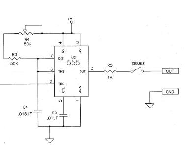

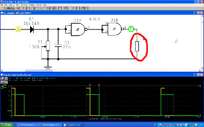

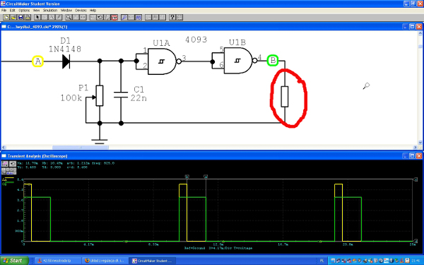

mam ten sam problem co autor tematu faze A i B czyta do 1200 obr/min a indeks już wykłada sie przy 150 obr/min jest nie regularny z tym ze ze specyfikacji produktu wynika ze indeks ma o polowe krótszy niż faze A czy B stąd moje podejrzenie ze należało by wydłużyć impuls indeksu. Czy mógł by mi ktoś podać schemat układu wydłużającego impuls.
Znalazłem w sieci takie dwa ustrojstwa ale nijak nie wie jakie elementy tam zastosować oprócz układu CD4093 albo w drugim schemacie 555 żeby to dawało dobry rezultat. Poza tym nie wiem jaki to ma być element w czerwonym polu w drugim załączonym schemacie
Moj enkoder ma 100 imp. na obrót
http://files.pepperl-fuchs.com/selector ... 97_ger.pdf

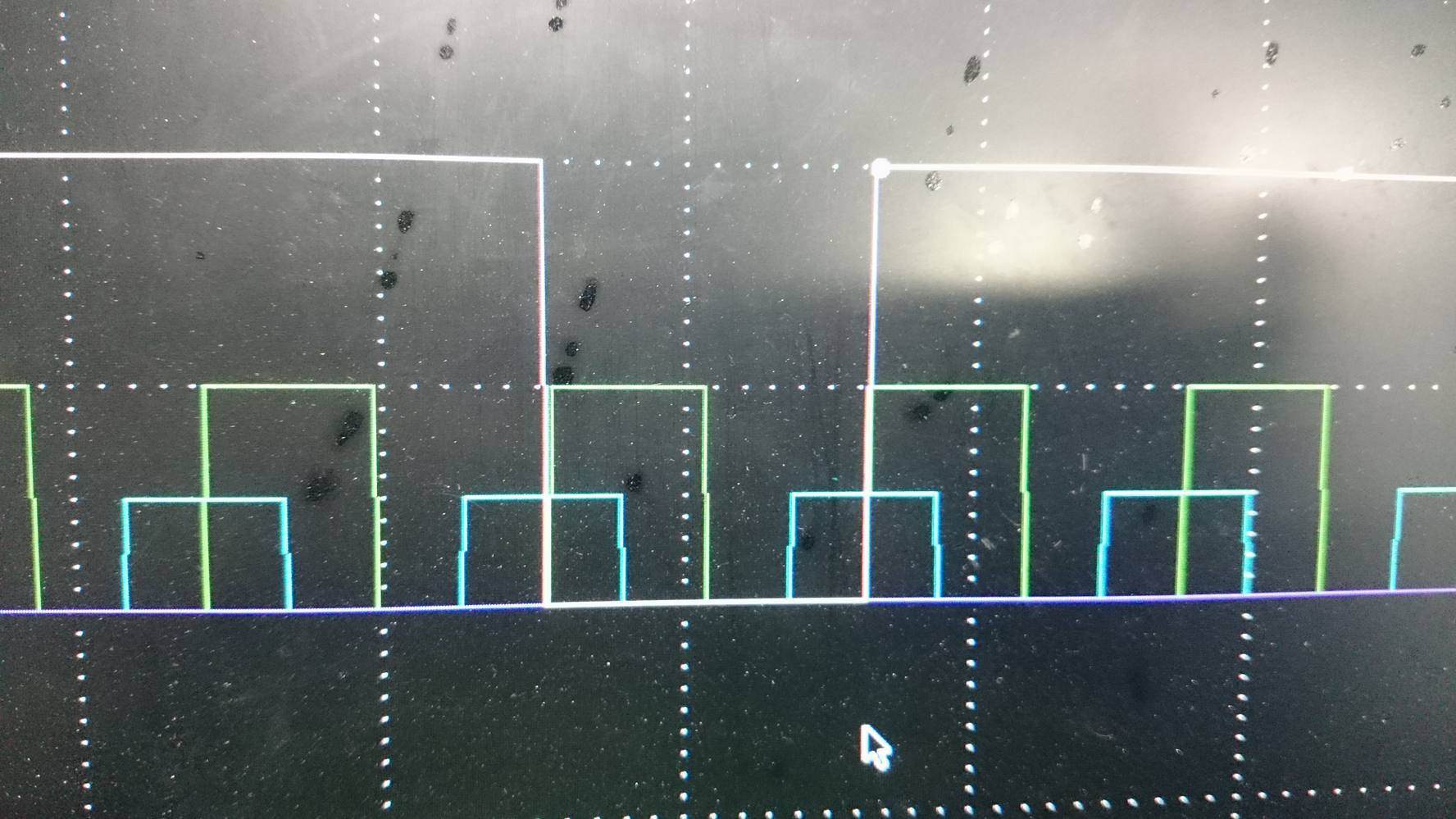

Witam. Mam podobny problem z enkoderem. Jednak mam enkoder OMRON z pojedynczymi wyjściami. sygnały wchodzą do chińskiej płytki lpt z transoptorami. Generalnie na oscyloskopie hal wygląda to bardzo dobrze, a w praktyce nie trafia w gwint :/
adam Fx
Posty: 5580
Lokalizacja: Gliwice
#37
Post napisał: adam Fx » 26 kwie 2017, 15:36
ksfmlr, potrzebujesz sygnał A B i index
ksfmlr
Posty: 33
Rejestracja: 23 kwie 2016, 18:42
Lokalizacja: Opolskie
#38
Post napisał: ksfmlr » 26 kwie 2017, 16:58
Chyba już znalazłem przyczynę. Sygnał wchodzi do komputera bardzo ładny. Przyjrzałem sie enkoderowi który robiłem sam i porównałem z tym fabrycznym. Zdaje się, że przyczyną błędnego działania jest to, że sygnał index trwa zbyt długo. W moim enkoderze trwa tyle co wysoki stan fazy A. W fabrycznym jak na zdjęciu:
Widac że trwa on przez cały okres fazy A. Widocznie tu tkwi problem.
Nie da się tego jakoś skonfigurować w linuxcnc żeby wiedział że ten sygnał trwa dłużej?
adam Fx
Posty: 5580
#39
Post napisał: adam Fx » 27 kwie 2017, 06:33
a nie masz zamienionych A z B (ja tak miałem i tez nie szło gwintowanie wystarczyło piny przemienić)
ksfmlr
Posty: 33
#40
Post napisał: ksfmlr » 27 kwie 2017, 09:58
adam Fx pisze:a nie masz zamienionych A z B (ja tak miałem i tez nie szło gwintowanie wystarczyło piny przemienić)
Tyle, ze mi gwintuje, ale gwint jest obszarpany, nie trafia w to samo miejsce. Jak zamienie A z B to nie idzie w ogóle.
